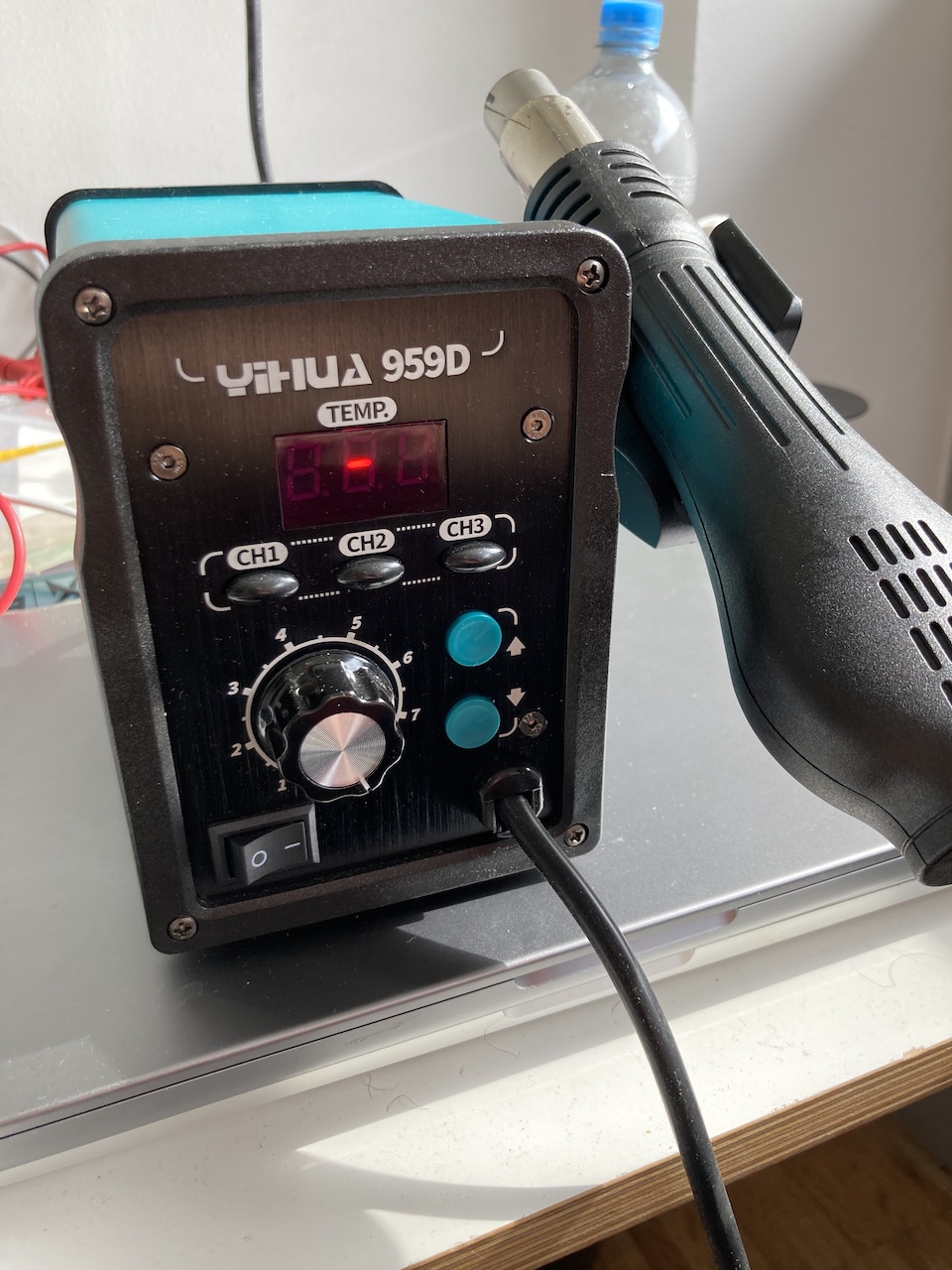

Habe mir jetzt die Yihua 959D organisiert. Ich wollte besonders Klug sein und habe sie über einen Shopping Agent auf TaoBao gekauft. Kosten ca 30 Dollar aber dann noch mal 35 Dollar Versand. Kein CE und deshalb potentielles ZOLL Risiko - aber ich hatte Glück. Der Vorteil ist dass diese Station drei Auswahl Tasten hat für Temperaturen. Das habe ich bei den AliExpress Varianten so nicht gefunden. Alles in allem etwas Banane aber mit dem gerät bin ich ganz zufrieden.
A. B. schrieb: > Habe mir jetzt die Yihua 959D organisiert. Nur als Hinweis: Das anscheinend baugleiche Gerät wird bei Stahlwerk für 49,90€ verkauft. Funktioniert soweit ganz gut. https://www.stahlwerk-schweissgeraete.de/heissluftstation-hs700st

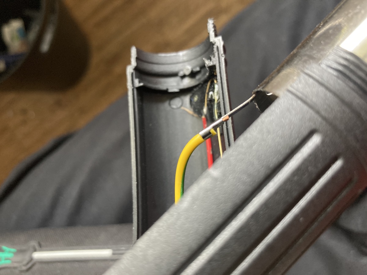

Hallo, öffne das Gehäuse und das Handstück und kontrolliere die Schutzleiterverbindungen. Im Handstück ist die Litze vom Schutzleiter öfters nur locker umwickelt an einer Lötfahne.
Ja toll, da hast du wohl recht! Hätte ich einfacher haben können. Habe das Gerät gerade mal getestet, Handteil ist geerdet und Gehäuse auch.
A. B. schrieb: > Habe das Gerät gerade mal getestet, Handteil ist geerdet und Gehäuse > auch. Mit dem Durchgangsprüfer ist das allerdings nicht ausreichend. Noch hast du eine Verbindung, ob diese aber zuverlässig und sicher ist kannst du nur von innen erkennen. Wie bereits gesagt wurde, die Kabel für die Erdung sind nicht immer sicher befestigt.
Sieht gut aus! Ich kann das Gerät nur Empfehlen zumal es sich auch automatisch abschaltet wenn es in die Ablage gelegt wird.
