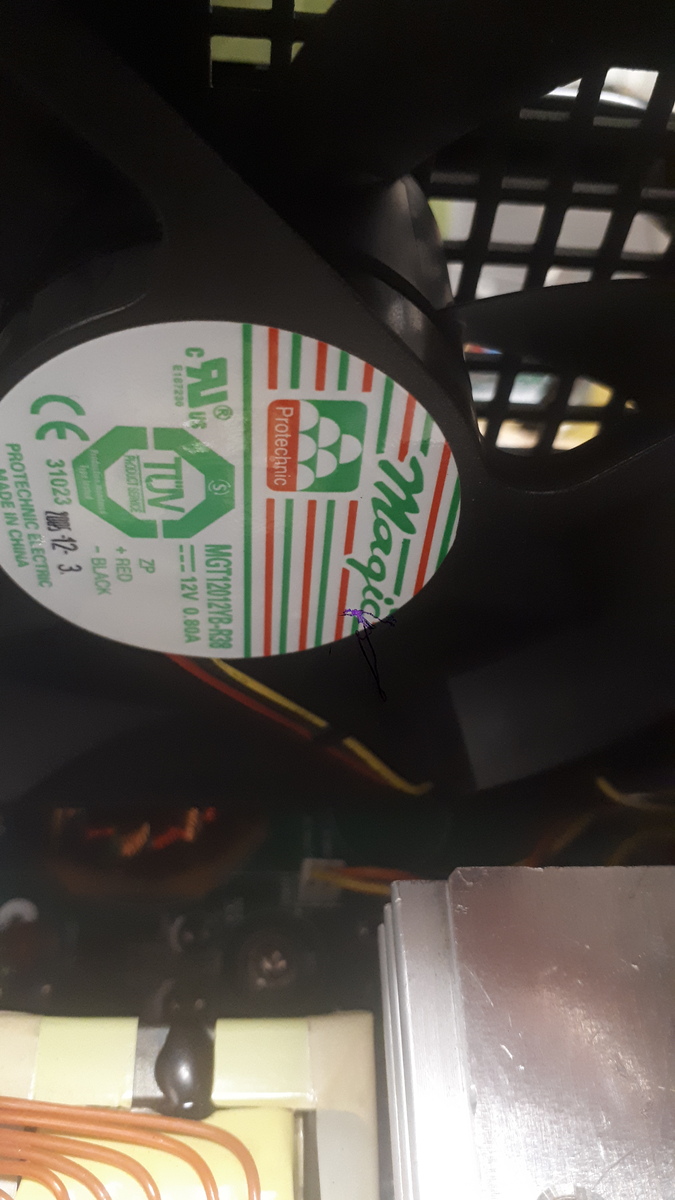

Ich habe ein PWM-Signal mit 12Vp und einem sich hin und wieder ändernden Tastgrad (33-100%). Mit dieser will ich einen 12V 800mA Lüfter ansteuern, der mit PWM aber nicht zurechtkommt. Darum muss ich die PWM wieder in eine analoge Spannung umwandeln. Ich denke das mache ich am besten mit einem LC-T Tiefpass. Aber ich habe keine Ahnung welche Kapazität und induktivität ich da nehmen soll. Kann mir da bitte jemand weiterhelfen? Ach ja, die PWM-Frequenz kann ich von 0 - 1kHz einstellen. Höhere Frequenzen werden wahrscheinlich besser sein, nicht? Die Spannung muss eigentlich auch nicht besonders genau sein, und eine restwelligkeit von 100mV sollte auch kein Problem sein. Oder ein anderer Ansatz: Der Lüfter hat noch einen dritten (gelben) Anschluss wie ein PC-Lüfter, kann ich diesen damit nicht auch steuern? Das hätte den Vorteil dass ich die Verstärkerstufe des PWM-Signalgebers nicht bräuchte. Ich habe schon probiert, ein Signal in den Anschluss einzuspeisen (analog und PWM), aber der Lüfter hat nicht reagiert. Mache ich da etwas falsch oder geht das einfach nicht? LG Julian

Julian D. schrieb: > Der Lüfter hat noch einen dritten (gelben) Anschluss wie ein PC-Lüfter, > kann ich diesen damit nicht auch steuern? I.d.R. gibt der gelbe Draht die Umdrehungsimpulse an die Steuerung/Regelung zurück, wo (u.a.) damit die Spannungsversorgung geregelt wird.

Ich habe jetzt mal einfach irgendeine Ringkerndrossel mit ca 30 Windungen aus einem Schaltnetzteil probiert, zusammen mit einem 4,7mF Elko. Es funktioniert perfekt :D Die Lüfterdrehzahl lässt sich gut regeln und die Restwelligkeit liegt je nach Tastgrad zwischen 50 und 100mV. Zu groß ist das ganze auch nicht. Bei 100% Duty liegen am Lüfter ca 11,2V an, das sollte in Ordnung sein.
Moin, Julian D. schrieb: > 🤦♂️ Der LC-T Tiefpass ist ein LC-Tiefpass. Axo. Gibt halt T und Pi Strukturen bei Filtern. Julian D. schrieb: > die neue PWM-Frequenz beträgt ca. 30-31kHz. > Das sollte nun echt reichen, oder? Dann sind halt die Bauteilwerte ca. den Faktor 30..31 kleiner. Julian D. schrieb: > Der Lüfter hängt an 12V und wird mit einem Mosfet gegen Masse > geschalten. Ok, dann sollte zwischen Mosfet und 12V eine "Freilauf"diode. Julian D. schrieb: > zusammen mit einem 4,7mF > Elko. Es funktioniert perfekt :D Musst halt mal gucken, wie gerne der Mosfet es auf Dauer hat, die 4.7mF immer wieder nachzuladen. Aber wenns erstmal funktioniert... Gruss WK

Harald A. schrieb: > Wie heißt der Typ des Lüfters? War letzte Woche verhindert, hab aber jetzt nachgeschaut: MGT12012YB-R38 I. Augur of Forbidden Town schrieb: > Julian D. schrieb: > >> M. K. schrieb: >>> Achso, du machst die altbekannte Salami-Taktik. DAS war mir in der Tat >>> nicht bewusst. ;) >> >> Salami-taktik? Wie geht die? > > Klassische Salamitaktik (frei aus "Die Wurst des Krieges"): > Zwecks effektiver zielgerichteter Hilfe notwendige Angaben/Infos... > ...nur unter Nachfragen, Scheibchen für Scheibchen, herausgeben. Sorry, das war nicht meine Absicht. Oft stellt sich erst später heraus dass noch Informationen nötig sind, wie es mMn hier der Fall war. Aber wenn du meinst... LG Julian
