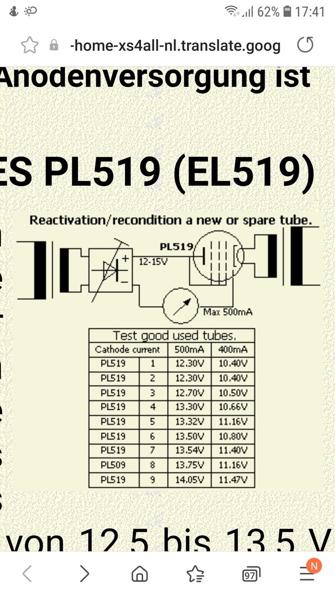

von Markus R. (markus_r131)
Hier mein Testaufbau
von oszi40 (Gast)
Markus R. schrieb:
> Testaufbau
Wofür bloß die negative Spannung am Steuergitter gut ist?
https://de.wikipedia.org/wiki/Elektronenr%C3%B6hre

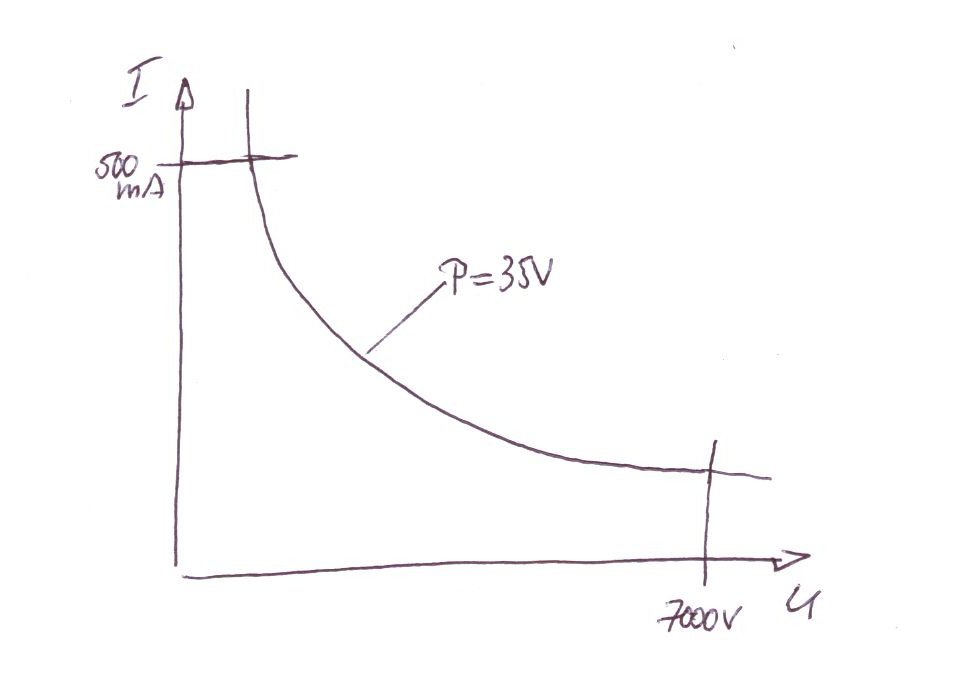

von Jester (Gast)
Markus R. schrieb:
> Ja das habe ich auch gelesen aber mir geht es nicht um die Daten die ich
> angegeben habe, das war nur ein beispiel.
Was ist daran so schwierig zu verstehen?
Zitat Nautilus (Gast) / 13.03.2022 17:28 :
"Aus einem guten Röhrentaschenbuch entnimmt man eine maximale
Anodenverlustleistung von 35 Watt. Der Anodenstrom darf maximal 500 mA
[...] betragen. Die maximale Anodenspannung ist 7000 Volt."
Mal dir das mal in ein I/U-Diagramm: Imax = 500mA, Umax = 7000V, Pmax =
35W
Diese Vorurteile mit Sender bauen unsw.... Mir ging es rein um das
Verständnis! Und nicht um irgendwelche zweckentfremdung der Röhre. Mein
Vorhaben ist ein Plasma Lautsprecher. Danke an das oben gezeigte I/U
Diagramm. Danke nochmals dafür das hat mir geholfen. 👍🏻

von Nautilus (Gast)
> 35W
Schalterbetrieb: Ein=> Hoher Strom; niedrige Spannung
                 Aus=> sehr kleiner Strom, hohe Spannung
                 Produkt aus Strom mal Spannung darf 35 Watt nicht
Überschreiten.
Die hohe Spannung ergibt sich beim Einsatzzweck im Fernsehgerät durch
die Rückschlagspannung am Zeilentrafo.

Die von dir dargestellte Schaltung (wo kommt die eigentlich her?)
beschaltet die Pentode als Diode, d.h. alle Gitter werden mit der
positiven Anode verbunden, wodurch schon bei sehr kleinen
Anodenspannungen der maximale Kathodenstrom abgerufen werden kann.
Insbesondere G1 wirkt hier als so genanntes Raumladegitter. Ein Effekt,
den man sich in der Anfangszeit der Röhrentechnik (1920-er) zu Nutze
gemacht hat, als es noch keine leistungsfähigen Kathoden mit hoher
Emission gab. Raumladegitterröhren wurden aber schon rasch durch
"moderne" Designs von Hochvolt-Röhren abgelöst.
Die Schaltung kann vewendet werden, um einen relativen Vergleich
zwischen mehreren Röhren anzustellen, und ausgelutschte Typen
auszusondern. Je niedriger die notwendige Anodenspannung ist, um den
maximalen Kathodenstrom von 500 mA (bei der PL519) zu erreichen, um so
besser ist noch die Emission.
Die Steuerwirkung, Vakuumgüte und Elektrodenschluss lässt sich mit so
einer einfachen Schaltung freilich nicht prüfen.
Auch die übrigen Datenblatt-Werte lassen sich so nicht verifizieren, da
sie einfach weit ab von jedem vernünftigen Arbeitspunkt angesiedelt ist.
Einziger Vorteil: Man braucht nur zwei Labornetzgeräte. Wobei: Das
Heiznetztteil muss dann auch schon 40 V können. Mit einen einfachen
"KORAD" wird das auch nix ;-)
Unter ganz bestimmten Bedingungen kann die Schaltung dazu verwendet
werden, um eine "taube" Kathode wieder zu regenerieren.
Oxidkathoden neigen dazu, bei Unterheizung eine passive Schicht
aufzubauen, die die Emission verringert.
Im Einzelfall kann eine Überheizung der Kathode und/oder Anlegen von
höheren Spannungen an die Elektroden die Emission wieder temporär
steigern.
Siehe auch: http://www.jogis-roehrenbude.de/Regenerierer.htm *)
Ich würde für solche Experimente aber auf jeden Fall auch die einzelnen
Ströme der Elektroden überwachen.
Auch ein Beilegen von Knoblauch, Weihwasser, Rosenkränzen,
Jungfrauenhaaren, Räucherstäbchen etc. wird sich nicht nachteilig auf
das Resultat auswirken. Aus diesem Grunde wurden solche
"Regenerier-Geräte" auch oft /Zerstör/-Geräte genannt.
Im Zweifelsfall war die Röhre schon vorher defekt, man hat also nix
verloren aber wenigstens was gelernt. Und genau darum geht es nur!
Also, wenn du konkrete Fragen hast, werden wir das sicher sachlich
klären können.
Aber bitte keinen Voodoo-Kram von wegen "klingt besser..."
