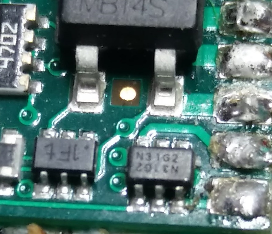

Moin, wer kennt dieses Bauteil mit der Aufschrift "N31G2"? Es ist auf einem Modellbahn- Digitaldecoder verbaut. Danke für jeden Hinweis, Moritz
Danke, ja, das passt! Leider praktisch so gut wie nicht zu bekommen. Gruß Moritz
Moritz K. schrieb: > Danke, > ja, das passt! Leider praktisch so gut wie nicht zu bekommen. > > Gruß > Moritz Eventuell passt sowas? https://www.digikey.de/de/products/detail/nexperia-usa-inc/2N7002PS-ZLX/7496575 1,8 Millionen vorrätig.
Danke, leider zu schwach. Ich brauche mindestens 1A Strombelastbarkeit bis 30V. Gruß Moritz
Moritz K. schrieb: > Moin, > wer kennt dieses Bauteil mit der Aufschrift "N31G2"? > > Es ist auf einem Modellbahn- Digitaldecoder verbaut. > > Danke für jeden Hinweis, > Moritz Ist das IC denn kaputt?
Ja, sind 5 Decoder. Bei denen ist das IC verkohlt. Ist natürlich nicht klar, ob es allein an dem Bauteil liegt oder der Fehler tiefer sitzt. Gruß Moritz
Moritz schrieb: > Ja, sind 5 Decoder. Bei denen ist das IC verkohlt. > > Ist natürlich nicht klar, ob es allein an dem Bauteil liegt oder der > Fehler tiefer sitzt. Gibt es da denn Freilaufdioden?
H. H. schrieb: > Moritz schrieb: >> Ja, sind 5 Decoder. Bei denen ist das IC verkohlt. >> >> Ist natürlich nicht klar, ob es allein an dem Bauteil liegt oder der >> Fehler tiefer sitzt. > > > Gibt es da denn Freilaufdioden? Keine Ahnung, vermutlich nicht. Ist nicht viel Platz.
Moritz K. schrieb: >> Gibt es da denn Freilaufdioden? > > Keine Ahnung, vermutlich nicht. Ist nicht viel Platz. Dann sollte man, je nach Art der Last, wenigstens externe verwenden. Lieferbaren Ersatztyp hab ich dir ja genannt.
Ja, bei induktiven Lasten wird das auch empfohlen. Gruß Moritz
