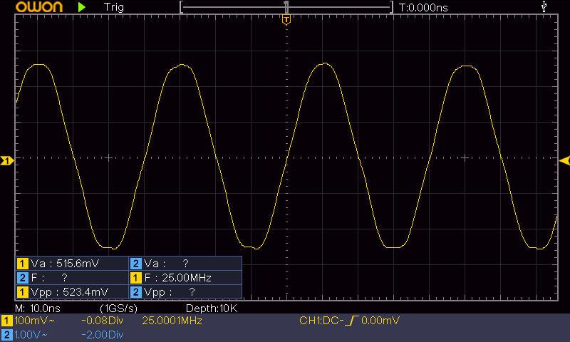

Der Digitalteil funktioniert gut. Man kann mit Encoder und Keypad die
Frequenz bequem und genau einstellen - was nicht funktioniert ist die
Ausgangsstufe. Die Amplitude verhält sich, je nach Frequenz, erratisch.
Unterhalb von ca 5Mhz bricht sie völlig ein, bei höheren Frequenzen ist
sie mal höher, mal niedriger.

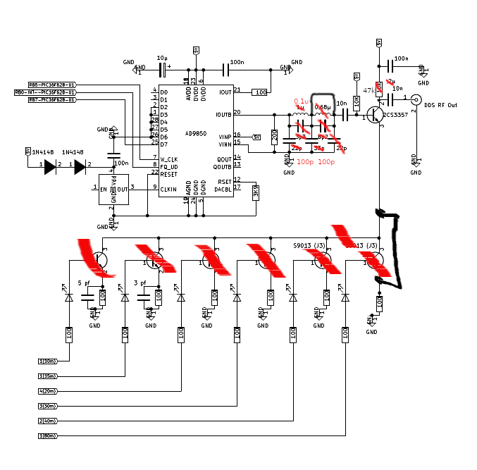

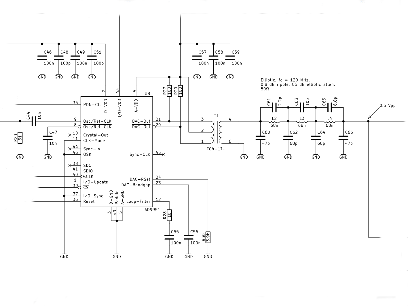

Im Anhang "DDS_OUTPUTSTAGE_01.png" habe ich die original Ausgangsstufe
aus dem Schaltplan rauskopiert. Wie man sieht ist das eine recht
eigentümliche Konstruktion. Insbesondere die 6 S9013 BJTs brauche ich
nicht. Auch das Filter scheint mir für meine Zwecke nicht geeignet.

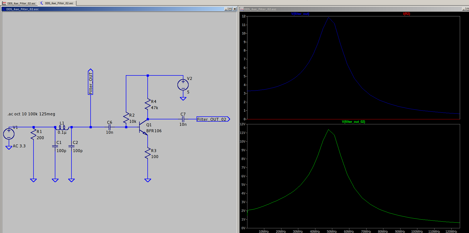

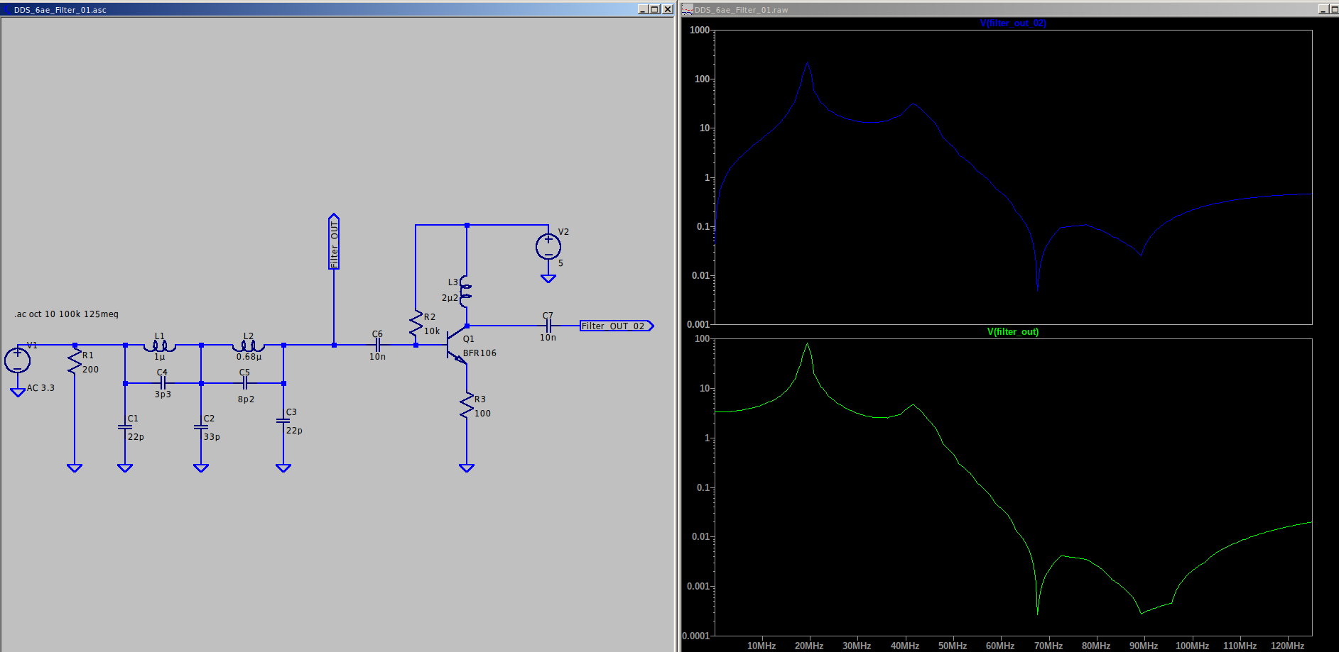

Ich habe also in LTspice ein einfache mögliche Modifikation simuliert.
(Siehe Anhang DDS_Filter_LTspice.png)

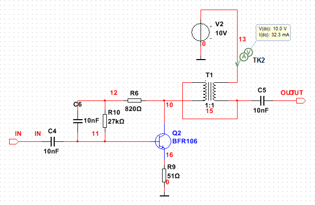

Im dritten Anhang DDS_OUTPUTSTAGE_NEU.png habe ich die entsprechenden
Änderungen im Schaltplan eingetragen. Auf dem PCB sind die Änderungen
recht einfach zu machen.
Nun meine Frage: Könnte das so funktionieren? Ich habe keine Ahnung von
HF-Filtern und tappe da also blind in der Gegend rum.
Danke für das Lesen!

Genauer: Das DDS Modul sollte über einen weiten Frequenzbereich eine
ordentliche  und einigermaßen konstante Amplitude leisten. Soweit ich
das gelesen habe, sinkt die Ausgangsamplitude des AD9850 mit steigender
Frequenz. Das Filter sollte also bei steigender Frequenz die Amplitude
steigern, bis etwa zur Grenzfrequenz von 55Mhz. Bis dahin geht der
AD9850. Oberhalb sollte die Amplitude stark absinken, damit die
Oszillatorfrequenz (125Mhz), mit der der Chip arbeitet, abgeschwächt
wird.
Mein laienhafter LTspice Versuch leistet das so einigermaßen.
Aber wie geschrieben: ich habe keine Ahnung von solchen Dingen.
deshalb bitte ich um Rat.

OK, das hat mich nun interessiert. Also hab ich die original
Ausgangsschaltung in LTspice nachgebaut. Wie man sieht, werden
Frequenzen im unteren Mhz Bereich stark abgeschwächt, was wohl an der
2µ2 Induktivität im Kollektorzweig des 2CS3357 liegt, höhere Frequenzen
verhalten sich tatsächlich erratisch. Für meine Zwecke kann ich mit
sowas nichts anfangen.

von Achim S. (Gast)
Packe mal anstelle der Spannungsquelle V1 eine Stromquelle - das
entspricht dem Stromausgang des AD9850. Bleibt das "erratische
Verhalten" bei höheren Frequenzen?

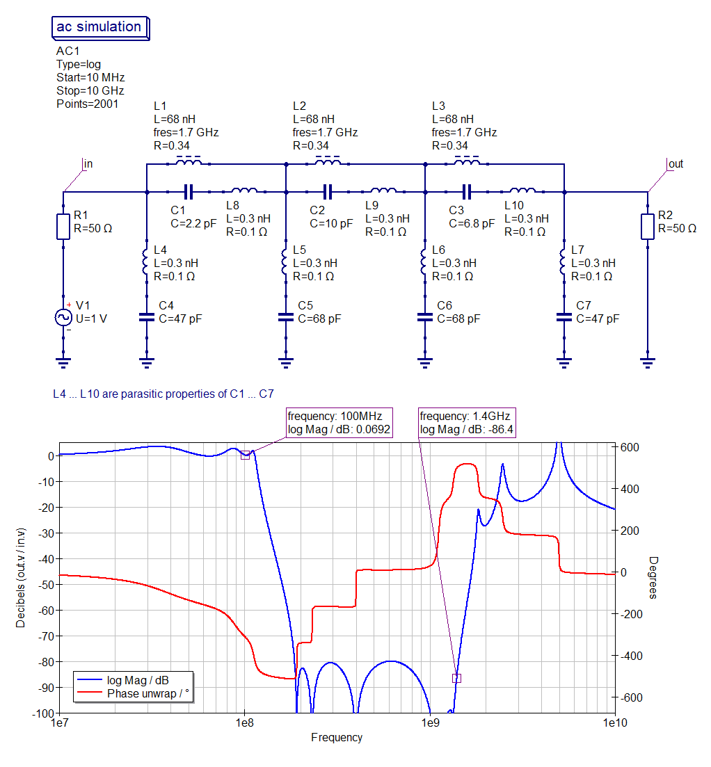

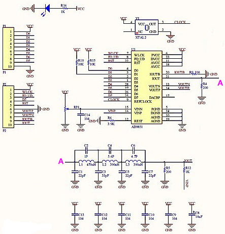

von Cartman (Gast)
Ein Filter gehoert schon an den Ausgang eines DDS.
Z.B. ein Tiefpass wie in der angehaengten Schaltung.
Welcher Abschlusswiderstand der allerdings erwartet?
Vermutlich 50 Ohm.
von Christoph S. (155christo)
Ok, bei 10mA wirds etwas besser, jedoch bleibt der Einbruch der
Amplitude bei Frequenzen unter 5Mhz.

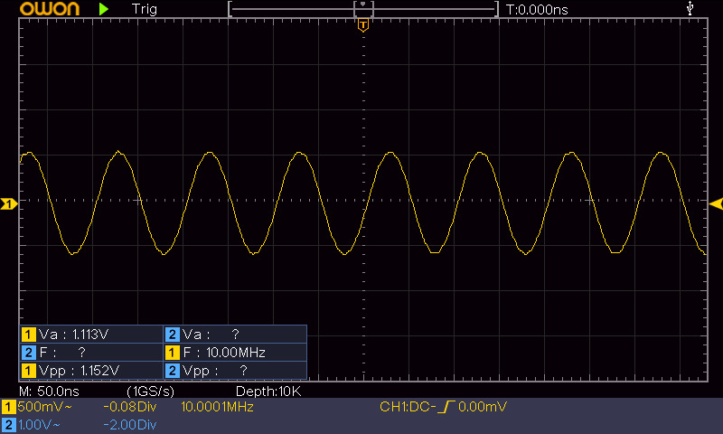

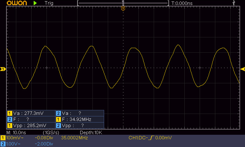

Ich sehe das erratische Verhalten aber auch in der Realität, auf meinem
Oszi.
Ok, fasse ich mal zusammen, was ich von Euch gelernt habe und was ich
jetzt denke:
1. LTspice führt in die Irre, wenn ich den AD9850 als Spannungsquelle
simuliere.
Als Stromquelle simuliert, funktioniert das Originalfilter, jedoch nur,
wenn ich ihm noch einen Abschlusswiderstand spendiere.
2. Es bleibt der Einbruch der Amplitude wenns unter ca 5Mhz geht, was
wohl an der Induktivität im Kollektor des Ausgangstransistors liegt. Die
sollte ich also durch einen Widerstand ersetzen, wenn ich das Modul für
kleinere Frequenzen nutzen will. Oder irre ich hier?
3. Die verbleibenden erratischen Ausschläge könnten auch an den 6 BJTs
im Emitter des Ausgangstransistors liegen. Wann und wie die µCs diese
Transistoren schalten, bleibt für mich etwas rätselhaft. Da ich diese
Funktionalität nicht brauche, können die vom PCB verschwinden.

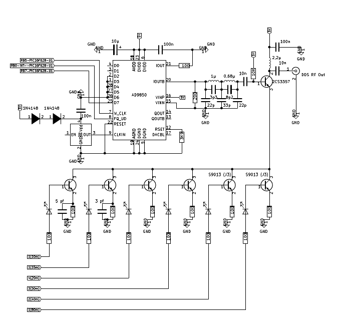

von hf werker (Gast)
Der Quellwiderstand für das Filters ist R4, der Abschluss-
widerstand ist R5, daraus ist zu entnehmen dass das Filter
für ein 200 Ohm System entworfern wurde. Die Schaltung ist
damit so geschaltet (gestaltet) dass man nur einen ver-
gleichsweise hochohmigen Verbraucher aussen anschliessen
soll, ersatzweise (wenn R5 entfernt wird) einen 200 Ohm
Verbraucher.
Ersatzweise kann man auch einen 150 Ohm Widerstand in
Reihe mit einen (breitbandig gestalteten) 50 Ohm Ver-
braucher anschliessen, hat damit aber Pegelverluste.
Vermutlich ist der Schaltungsorschlag von AD mit 200 Ohm
charakteristischer Impedanz gewählt weil der Ausgangs-
treiber nicht 50 Ohm treiben kann ....

Anbei eine Schaltung von mir für eine DDS mit Current-Output-DAC,
dimensioniert für 10 mA Full-Scale-Current und AVDD +/- 0,5V Compliance
Voltage.
Die Widerstände und der 4:1-Trafo sind so dimensioniert, dass man einen
Ausgangswiderstand von 50 Ω bekommt. Damit kann man dann das
Rekonstruktionsfilter auslegen. In diesem Fall ein elliptisches Filter
3. Ordnung. Die DDS läuft mit 400 MHz Sysclk, und soll in der nullten
Nyquist-Zone bis ca. 100 MHz Ausgangsfrequenz verwendet werden. Das
Filter hat dementsprechend eine Grenzfrequnez von ca. 120 MHz.
Wenn Du in Deiner Anwendung näher an die Nyquist-Grenze heran willst,
solltest Du den Amplitudenabfall aufgrund der
Zero-Order-Hold-Übertragungsfunktion nicht vergessen. Der Betrag der
Amplitude fällt um den Faktor
mit T = 1/f, wobei f die Sysclk-Freqnuenz ist.
Achtung: Der AD9951 hat keine Stromquellen am Ausgang, sondern
Stromsenken. Wenn der angehängte Schaltplan stimmt, hat Dein AD9850
jedoch Stromquellen. Du müsstest den Schaltplan also entsprechend
modifizieren. Und schauen, dass der Compliance-Bereich der Stromquelle
nicht überschritten wird.

von Robert M. (r0bm)
Die Beschaltung der Ausgangstufe müsste überarbeitet werden. Siehe
Anhang. Die Eingangsimpedanz beträgt 200 Ohm, die Ausgangimpedanz
dagegen nur 50 Ohm. Die Verstärkung liegt bei 3dB. Ohne den 4:1
Ausgangsübertrager und mit 200 Ohm Last sind es 9dB.
> Ach Herrje! Also: Alle 7 Transistoren raus, hinter dem Filter ein 200
> Ohm Abschlusswiderstand und als Ausgangstreiber einen schnellen Buffer?
> So was wie einen Buf634A? Bringt zwar nicht mehr Amplitude aber
> wenigstens etwas mehr Saft?
Auch eine valide Lösung, bei Halbierung der verfügbaren Amplitude.
Genauso gut ließe sich ein 4:1 Übertrager nehmen.
Mit einem breitbandigen OPV, z.B. aus der THS Reihe von Texas
Instruments, wären auch etliche dB an Verstärkung möglich.

W.S. schrieb:
> Und denke bloß nicht, daß
> du mit einem Kunstwerk (elliptisch oder so) besser fährst. Solche Filter
> haben nämlich weiter oben eine miesere Dämpfung als andere, die nicht
> derart auf Flankensteilheit gezüchtet sind.
Das kann man schon machen, man muss nur darauf achtgeben. Es ist aber
durchaus richtig, dass die Dämpfung von elliptischen Filtern bei höheren
Frequenzen kritisch von den parasitären Eigenschaften der Bauteile
abhängt.
Wenn man das Filter in
Beitrag "Re: Modifikation von chinesischem AD9850 6 Bands 0-55 MHz DDS Modul" mit für
SMD-Bauteile der Bauform 0603 realistischen parasitären Eigenschaften
rechnet, bekommt man das im Anhang gezeigte Verhalten. Immerhin noch -86
dB Dämpfung bei 1,4 GHz (die dreifache Sysclk-Frequenz). Dann geht es
aber recht steil aufwärts.
Wenn das stört, könnte man die Ordnung des Filters erhöhen. Bei den 60
MHz des TO ist es aber nochmal eine Umdrehung weniger kritisch.
Guten Abend!
erstmal nochmals Dank an alle Poster für die Mitarbeit.
Ich hab aus der Diskussion gelernt, dass der AD9850 doch ein bischen
outdated ist und ich nicht allzuviel davon erwarten darf. Nun, von einem
20€ Chinamodul erwarte ich nicht viel, bin deshalb auch nicht
enttäuscht.
Ich wollte Euch nicht im Unklaren lassen, was aus dem Hack des
Chinamoduls bis jetzt geworden ist. Deshalb ein "Was habe ich gemacht"
und im Anhang einige Oszibilder von ca 10KHz bis 35Mhz.
OK, was habe ich gemacht?
Für einen bequemen Überblich hab ich nochmal den Schaltplan hochgeladen.
1. Die 6 BJTs (S9013) hab ich rausgelötet und den Emitter des
Ausgangstransistors fix über 100 Ohm an GND gelegt.
2. Die 2µ2 Induktivität im Kollektor hab ich durch einen 1k Widerstand
ersetzt.
3. Als Abschlusswiderstand des Filters hab ich einen 200 Ohm Widerstand
parallel zum letzten 22p Kondensator eingelötet.
4. Den Ausgangskondensator hab ich vom Kollektor zum Emitter verlegt.
Da ich das Signal vom Emitter abnehme, habe ich durch den
Ausgangstransistor zwar keine Verstärkung mehr, aber immerhin einen
Buffer, der den AD9850 vor den Widrigkeiten des Basteltisches schützt.

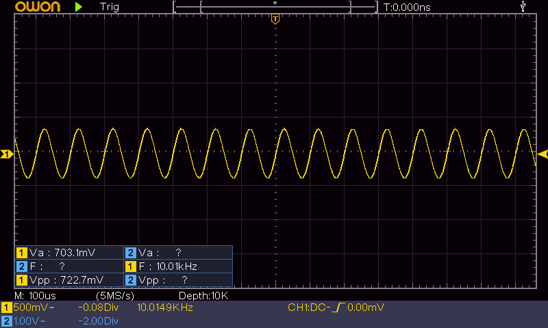

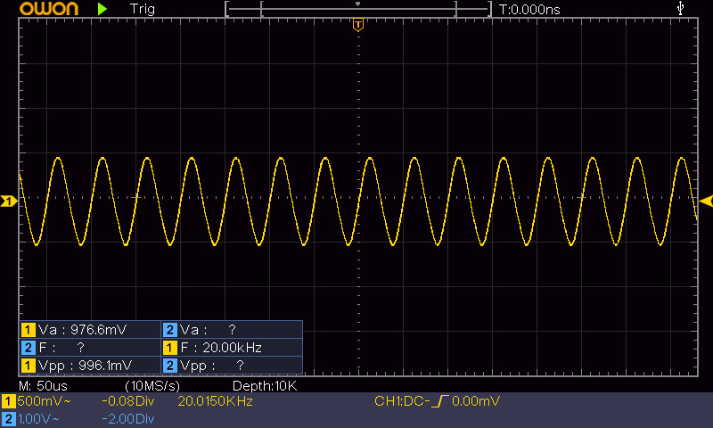

Wie man auf den Oszibilder erkennt bekomme ich so zwischen ca 20Khz und
20Mhz ein recht sauberes und in der Amplitide stabiles Signal mit etwa
1Vpp. Bei kleineren Frequenzen und über 25Mhz bricht die Amplitude stark
ein.
Damit kann ich leben. Dass das Modul viel mehr als 20Mhz liefert, damit
hab' ich eh' nicht wirklich gerechnet und für kleine Frequenzen nutze
ich was anderes.
Und 1Vpp reicht aus. Wenn ich mehr brauche, kann ich ja immer noch
verstärken.
