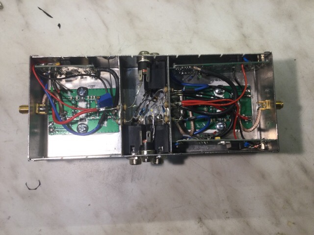

Thomas R. schrieb: > Eine Seite 863MHz, die andere 223 und 224 MHz. Sieht ja erst Mal ganz OK aus, das Gehäuse jedenfalls. Welche Module genau? Ausgangsfilter?
Jede Seite funktioniert für sich allein. Die NF geht auf den Sendeteil aus einem ehemaligen Mikrofon, dann auf einen Linearverstärker. Der Sender in den Mikrofonen enthält Chips von KT, die sich in vielen Parametern programmieren lassen, hier im wesentlichen Frequenz, NF Eingangsempfindlichkeit und HF Leistung (da geht noch viel mehr, z.B. Equalizer, Attack/Delay des Kompressors etc.) Da die HF rein digital erzeugt wird, scheint sie recht Oberwellenarm. Der Linearverstärker hängt direkt an der Spannungsversorgung, der ehemalige Mikrofonsender über einen 78L30 o.ä. Also kann man über die Versorgungsspannung die Ausgangsleistung in weiten Grenzen einstellen. HF dichtes Gehäuse, Durchführungskondensatoren, dicker Kühlkörper drunter….. Die andere Seite hat zwei dieser ehemaligen Mikrofonsender, nur auf 223 und 224 MHz gezogen und über einen Combiner auf die Endstufe.
Bearbeitet durch User
Thomas R. schrieb: > Da die HF rein digital erzeugt wird, scheint sie recht Oberwellenarm. Genau! Weil Rechtecksignale so wenig Oberwellen haben... /sarcsm off
