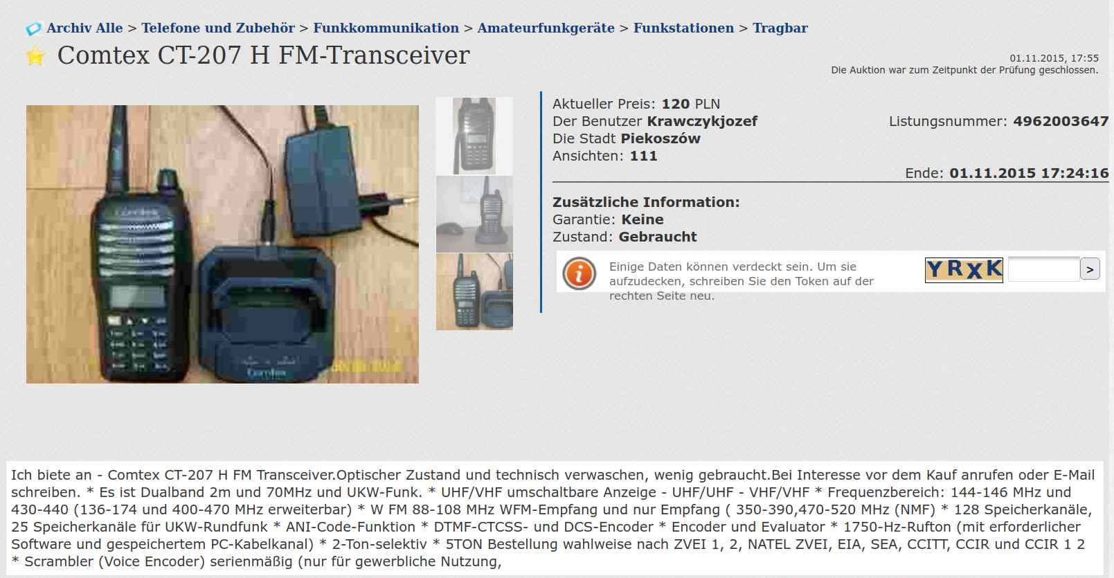

Habe eine Handfunke geschenkt bekommen als ich im Kollegenkreis erzählte, daß ich den UKW Binnenschein mache. Natürlich ist das Ding ohne ATIS und darf nicht senden. Für das Abhören von Kanal 10 an anderer Stelle auf dem Schiff aber ganz nützlich. Nur finde ich nirgends eine verständliche Anleitung! Angeblich gibt es das Ding unter ganz vielen Namen…. Schon die aufgedruckte Bezeichnung CT207H scheint nicht zu stimmen. Im Netz ist meist von einem CT270H die Rede. Kann jemand helfen?
Das scheint eine Amateurfunkversion zu sein, hier eine polnische Seite in der Google-Übersetzung. Die 270 dürfte die professionelle Version sein.
In diesem Thread reden sie von "CT-207H bzw. CT-270" und da verlinkt jemand auf einen obsoleten Link(besser nicht anklicken) zu Polmar DB32 https://www.funkbasis.de/viewtopic.php?p=270390#p270390 Polmar DB32 Manual in Italienisch und Englisch(ab Seite 27) hier: https://www.libble.de/polmar-db-32/p/664412/?page=0028 Vielleicht passt die Beschreibung für Dein Gerät?
Ihr seid gut, danke! Das DB32 ist anscheinend genau gleich. Bei der völlig vermurksten Menüstruktur wäre Deutsch zwar schöner aber so muß es gehen!
Thomas R. schrieb: > Bei der völlig vermurksten Menüstruktur Engl. PDF und sauber strukturiert: TH-UVF1 scheint auch baugleich zu sein? https://www.google.de/search?q=%225541om%22+pdf
asdx schrieb: > https://www.google.de/search?q=%225541om%22+pdf Eingegrenzter Link wohl besser https://www.google.de/search?q="5541om"+filetype%3Apdf
