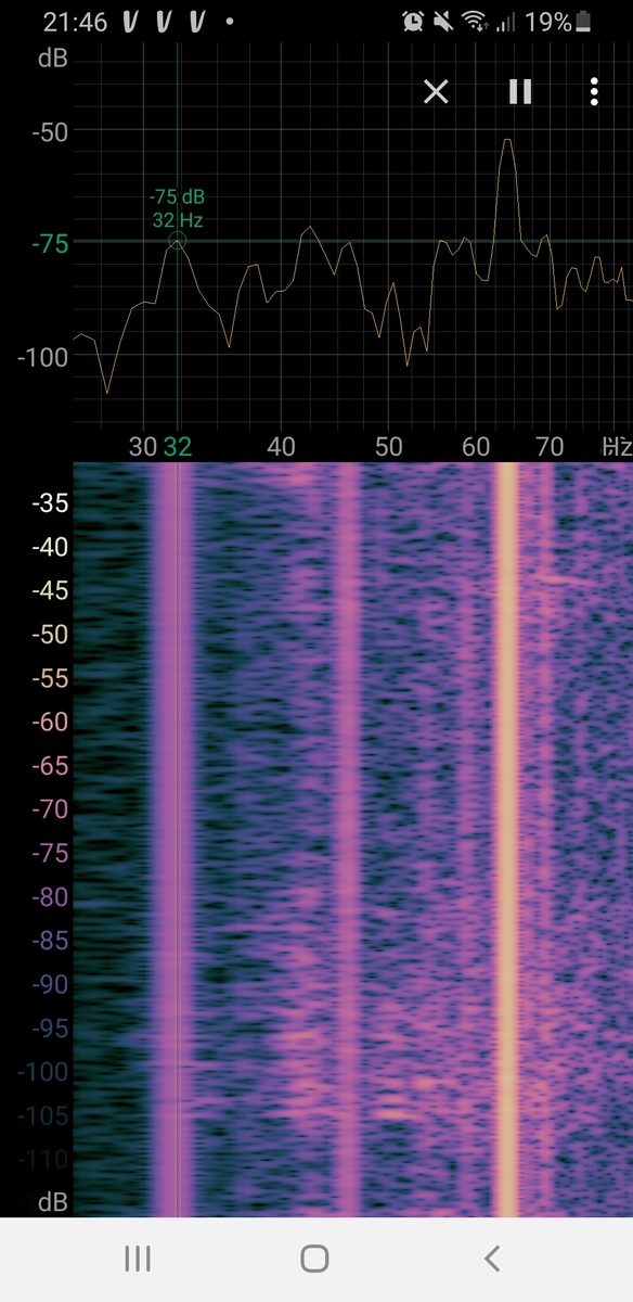

in meiner Wohnung ist ein kontinuierliches tief-frequentes Brummen
hörbar.Es ist in etwa so, als würde im Haus jemand kontinuierlich mit
einem Presslufthammer arbeiten. In einem Raum hört man es sehr gut, in
den anliegenden Räumen weniger stark. Andere Personen
können das Brummen ebenfalls hören. Mit einer App (ich weiß, es ist kein
professionelles Messinstrument) konnte ich peaks be 3 verschiedenen
Frequenzen feststellen - siehe Screenshot.
Kann mir jemand bitte dabei helfen, das aufgezeichnete Spektrum zu
interpretieren? Dies ist im Schlafzimmer entstanden, abends, mit
geschlossenem Fenster, ohne elektrische Geräte an und ohne jegliche
weitere Tonquelle. Es sind also die Töne, die bei mir andauernd zu hören
sind.
Ist so ein Spektrum "gesund" bzw. "normal" in den oben genannten
Konditionen? Lässt sich anhand dessen von einem Experten irgendetwas
erkennen?
P.S.: Die Wohnung befindet sich im fünften Stock. In der zweiten Etage
ist die Küche eines gewerblichen Cafés. Meine Vermutung ist, dass das
Brummen von einer "kaputten"(?) Heizungsanlage oder Luftpumpe kommt.
Ich drehe langsam durch....
DANKE für Eure Unterstützung!

Hast du eine Ahnung was für Geräusche ein Presslufthammer macht?
Da brauchst du keine Messgeräte mehr um ein Spektrum anzuzeigen.
Ich gehe mal davon aus dass dein gemessenes Spektrum eher der Phantasie
des App Programmierers entspringt. Ein Peak mit -75db kann man nicht
ernst nehmen.
Auch der 3. Peak bei -50db ist wohl eher nicht hörbar.
Schalte einfach mal die Sicherungsautomaten in deiner Wohnung aus und
hör nochmal nach.

Die App funktioniert sehr gut, Smartphone-Mikros sind recht empfindlich.
32Hz mit 64Hz Major klingt für mich nach einem Lüfter, dessen Propeller
anschlägt.
Thomas Z. schrieb:
> Ein Peak mit -75db kann man nicht ernst nehmen.
Ist die Frage, was der Referenzpegel denn sein soll.
Das Gehör hat einen Dynamikumfang von 130 dB. Also (130 - 75) dB würde
man noch recht gut hören können. ;-) Gut, eine CD hat 96 dB
Dynamikumfang, da sind -75 dB dann schon nicht mehr allzu laut.
65 Hz entspräche irgendwas, was mit ca. 4000 U/min rotiert. Das klingt
für übliche rotierende Bauteile (abseits von Verbrennungsmotoren :)
schon recht schnell. Irgendwelche Wasserpumpen drehen sich garantiert
nicht so schnell, selbst bei Lüftungsanlagen würde ich deutlich
geringere Drehzahlen erwarten.

Höre mal die Wände ab. Wo es am stärksten ist, da überlege welche Rohre
etc. daher laufen.
Töne in andere Räume werden fast immer über ein Rohrleitungssystem was
dann als Resonanzkörper funktioniert übertragen.
Wenn du das Rohr hast, geh einfach zu dein Nachbarn oben o. unten und
Höre an der Selben Stelle die Wand ab. Wenn schwächer dann kommt es von
Unten wenn stärker von oben.

aufgrund der Linien hätte ich zuerst auf 16 2/3 Hz Bahnstrom und seine
Oberwellen getippt.
https://www.emf-portal.org/de/cms/page/home/technology/low-frequency/traction-power-system
"Der Rückstrom fließt über die Schienen und das Erdreich zum
Bahnunterwerk zurück."
Aber in der Innenstadt ist das doch eher ungewöhnlich.
Wenn im Haus sich noch ein Cafe befindet, könnten dort Kühlschränke und
Kühltheken mit Ventillatoren stehen, die leider immer drehen oder eine
Lüftungsanlage mit mürben Lagern oder unwuchtigem Propeller wie schon
genannt.

Beispiel Heizungsrohre können wegen vibrierender UMWÄLZPUMPE sehr
stark unangenehme Geräusche im unteren Frequenzbereich weiterleiten,
hatte ich schon 2 Mal...
Die Förderpumpen hängen immer irgendwo im Vor- oder Rücklauf
zwischen Rohren (die können schwingen), wenn das Pumpenrad etwas
unwuchtig wurde, und je nach Drehzahl (Vibration) ergibt sich mit
den Rohrleitungen ein Schwingkreis...
Ich habe in diesen Fällen einen Schaumgummi oder ähnliches zwischen
Wand und Pumpe gestopft...

Sehr gute Idee. Noch besser ist es beim Empfänger, der Heizung. Die ist
Hauptresonator. Man kann es testen, wenn man die Hand drauflegt und es
dann leiser wird.

Wenn ich das Spektrum so ansehe, erkenne ich da 32, 48 und 64Hz? Nach
dem, was der Analyzer anzeigt, kann man nicht gehen, der wird nicht
gerade diese Frequenzen haben, sondern welche daneben.
von Mani W. (e-doc)
Oft hilft es auch, wenn man Heizkörperventile etwas verstellt...
Hat wieder etwas mit der Pumpe zu tun, wegen Druckunterschieden und
daraus resultierender Belastung der Pumpe (Flügelrad)...
Es sollte eben nicht zu irgend einer Resonanz führen...
Oberwellen?

von Maxe (Gast)
@TE: Häng mal die Aufnahme als Audiodatei an. Wenn die App die
Frequenzen auswerten können will, muss man sie auch hören können. Das

von Bunsenbrenner (Gast)
> als Plausibilitätstest, ob überhaupt ein relevantes Signal im Handy
> ankommt.
Echt jetzt? Das siehst du doch klipp und klar am Wasserfalldiagramm. Ich
kenne die App, sie funtkioniert gut.

von A. S. (Gast)
Viele Leser hier sind mit Audio noch intuitiver vertraut als mit
farbigen Frequenzdarstellungen.
von Wolfgang (Gast)
> Oberwellen getippt.
Dann müsste das Smartphone eine 50 Hz-Unterdrückung besitzen (=3x 16
2/3Hz) und einen satten Kalibrierfehler haben (64Hz ist NICHT 4* 16
2/3Hz).
