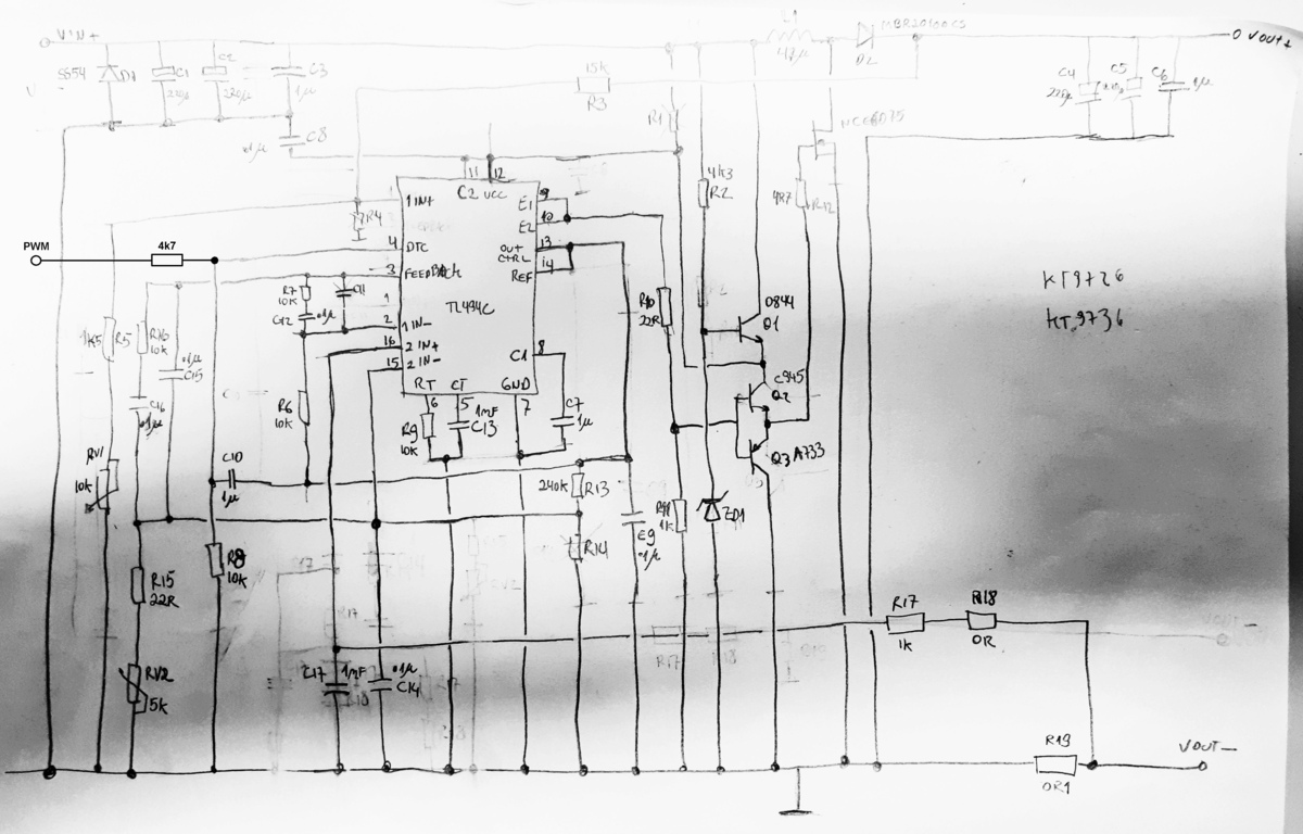

Hallo NG, ich habe hier ein fertiges Schaltregler-Modul, konkret: https://e2e.ti.com/support/power-management-group/power-management/f/power-management-forum/676276/tl494-tl494--dc-dc-converter--metal-core-constant-current-200w-module Ich verwende das Modul als LED-Treiber als Konstantstromquelle für folgende LED: https://www.tme.eu/ro/details/pacj-28fwl-bc4n/diode-led-de-putere-albe-cob/prolight-opto/ Die Schaltfrequenz beträgt 100kHz (CT=1n, RT 10k). Der DTC-Eingang ist als Softstart geschaltet (1uF, 10k). Dies ist ein Analog-Eingang, und kann zum dimmen benutzt werden (0V = Maximum duty cycle, 3...3.3V = Zero duty cycle, 5V tolerant) Abschnitt 7.9: https://www.ti.com/lit/ds/symlink/tl494.pdf Kann ich diesen Eingang mit einem PWM in der Grössenordnung 100Hz ansteuern um zu dimmen? Ich möchte mit einem PIC die Helligkeit stellen. Selbstverständlich würde ich dann R8 und C10 auslöten, evtl. einen Pull-Up, damit nach dem Einschalten ein definierter Pegel herscht. Danke und Gruss Chregu

Der TL494 wird alle 10ms die Pulsbreite ändern von 50%(ca.48) auf nahe 0%. Oder von 0% auf nahe 50%(48), je nach Ruhelage deiner PWM. Willst Du das? Willst Du die internen 100Khz unsynchronisiert mit 100Hz modulieren? 'nur' 48%, weil OCTRl(13) an VREF(14) liegt und nicht an GND(7) und Rt bei 10K. Link zum Datenblatt hast Du ja selbst reingestellt. Ich vertrete den Standpunkt, als Steuergröße ne "analoge, glatte Fremdspannung" einspeisen, die sich mit der, sich augenblicklich eingestellten, Spannung am Knoten R8/C10 überlagert. BTW: was macht die Ausgangsbeschaltung mit C7 am Kollektor da gegen GND? Da die Logik im Push-Pull-Betrieb konfiguriert ist, arbeitet nun einer der Ausgangstransistoren invers mit C7 am Kollektor gegen GND, um die folgende Treiberstufe (Q2, Q3) schnell zu sperren, sehe ich das richtig? (frage stellt sich mir nur am Rande und hat nichts mit der Ausgangsfrage zu tun). Ich referenziere auf dieses "BILD": https://e2e.ti.com/cfs-file/__key/communityserver-discussions-components-files/196/20180412_5F00_100248.jpg
Axel R. schrieb: > BTW: was macht die Ausgangsbeschaltung mit C7 am Kollektor da gegen GND? > Da die Logik im Push-Pull-Betrieb konfiguriert ist, arbeitet nun einer > der Ausgangstransistoren invers mit C7 am Kollektor gegen GND, um die > folgende Treiberstufe (Q2, Q3) schnell zu sperren, sehe ich das richtig? Reichlich merkwürdig. Die 1k sind klein genug um die 100kHz zu ermöglichen.
Axel R. schrieb: > Ich vertrete den Standpunkt, als Steuergröße ne "analoge, glatte > Fremdspannung" einspeisen, die sich mit der, sich augenblicklich > eingestellten, Spannung am Knoten R8/C10 überlagert. +1 Deswegen schrieb ich es ja oben. Leider hat der TE nicht verstanden sich da reinzudenken.

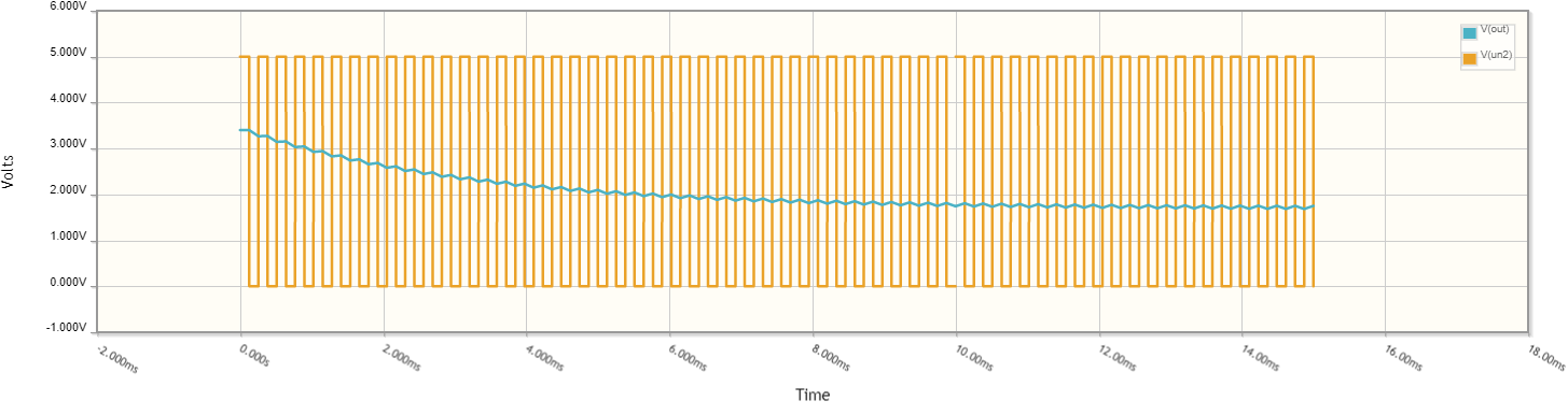

Axel R. schrieb: > Ich vertrete den Standpunkt, als Steuergröße ne "analoge, glatte > Fremdspannung" einspeisen, die sich mit der, sich augenblicklich > eingestellten, Spannung am Knoten R8/C10 überlagert. Spricht dann was dagegen, wenn ich an diesem Knoten das 5V PWM-Signal über einen 4k7 Widerstand einspeise? Zusammen mit C10 hätte ich dann ein RC-Glied und mit R8 einen Spannungsteiler um auf max. 3V3 zu kommen. Bei der steigenden Flanke hätte ich dann einen Strom IN den REF-Ausgang, kann/darf der Strom aufnehmen? Die Frequenz würde ich dann deutlich höher wählen. Gruss Chregu

Christian M. schrieb: > Spricht dann was dagegen, wenn ich an diesem Knoten das 5V PWM-Signal > über einen 4k7 Widerstand einspeise? Zusammen mit C10 hätte ich dann ein > RC-Glied und mit R8 einen Spannungsteiler um auf max. 3V3 zu kommen. Bei > der steigenden Flanke hätte ich dann einen Strom IN den REF-Ausgang, > kann/darf der Strom aufnehmen? Die Frequenz würde ich dann deutlich > höher wählen. > Gruss Chregu Musst du ausprobieren. 10mA kann Vref. Strom aufnehmen? Weiß ich nicht. Über 4K7 passiert da nix. Wovor hast du Angst? Da geht nichts kaputt. ...
Hallo, wie ich hier vor einigen Jahren heraus gearbeitet habe, reagiert Pin4 DT sogar so schnell, daß damit pro Puls reagiert werden kann. Die 100 Hz würde er also direkt mitmachen. Bei der realisierten "peak current protection", die in irgend einem anderen Datenblatt beschrieben wurde, kann man ebenfalls den Ausgang stufenlos herunter stellen. Gegen Ende des verlinkten Threads sieht man auf den Oszilloskopfotos die Wirkung am Pin4. Natürlich kann man dort auch eine "geglättete PWM" drauf geben vom Mikrocontroller-Ausgang. Beitrag "TL494 peak current protection mit 3 Transistoren" Man beachte auch "3.3.1 Dead-Time Control" im dort angegebenen Datenblatt / application note. Die damals aufgebauten Exemplare habe ich heute noch im Gebrauch. Der 5V Ref-Ausgang Pin14 kann bis zu 10 mA entspannt ausgeben bei Belastung gegen GND. Zum Einspeisen von Strom ist er nicht gedacht. Wenn da aber genügend Belastung dran hängt, dürfte es über Deinen 4,7k Widerstand kein Problem geben. mfg

Axel R. schrieb: > Über 4K7 passiert da nix. Wovor hast du Angst? Da geht nichts kaputt. Na funktionieren tut's jetzt, speise ein 5V PWM-Signal bei PWM ein, siehe "Schema_Edit". Christian S. schrieb: > Wenn > da aber genügend Belastung dran hängt, dürfte es über Deinen 4,7k > Widerstand kein Problem geben. Da ist ja extern nicht wirklich viel dran, es kann bis zu über 1mA zurückfliessen, siehe Simulation2". Vielen Dank an alle, die geholfen haben! Gruss Chregu
