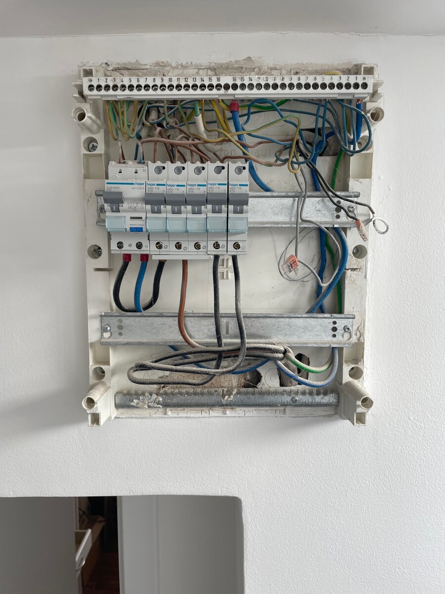

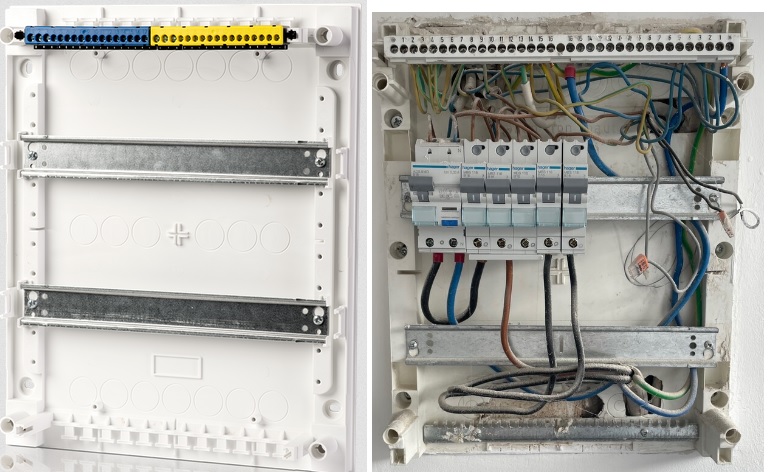

in meinem Haus fehlt bei einem Unterverteiler die Haube und die Tür.
Deswegen wollte ich einen komplett neuen UV-Schrank kaufen, um dann
einfach Haube und Tür drüberzustülpen. Leider ist es mir unmöglich
herauszufinden, von welcher Marke dieser Unterverteiler ist und wie ich
einen finden kann, dessen Haube hier drauf passt. Wäre sehr dankbar
falls hier ein Profi das direkt erkennen kann.
VG
Toby
von user (Gast)
Mach den komplett neu. Die Verkabelung ist "interessant".
von Rente mit 76 (Gast)
Pfeif einen Elektrikus ran. Sieht ja grauenvoll aus.
von Michael M. (Firma: Autotronic) (michael_metzer)

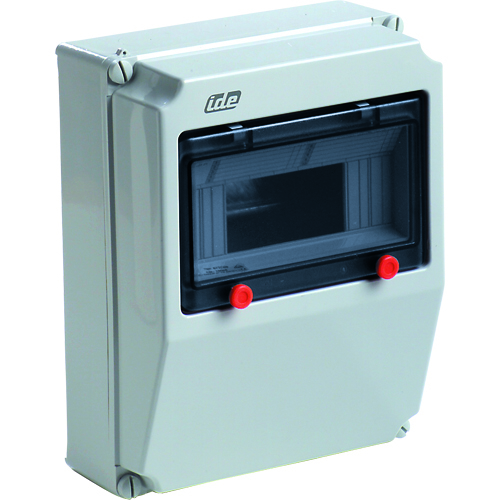

Genau. Da du sowieso nur eine Hutschiene benötigst, gibt es von IDE
einen passenden Verteilerkasten:

Ok, da waren sich alle einig - also wird es wohl doch auf die teure
Lösung hinauslaufen. :-)
Vielen Dank für die schnellen Antworten und noch einen schönen Tag!
Toby

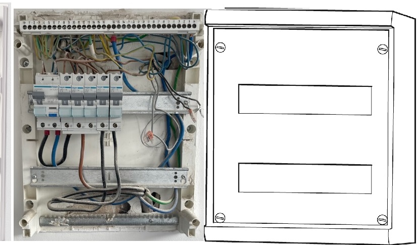

von Rüdiger B. (rbruns)
Die obere PE und N Klemmschiene sieht nach Hager aus.
von Zeno (Gast)
Könnte ein Hager AP 2reihig sein
(https://www.elektro-wandelt.de/Hager-VA24CN-Kleinverteiler-volta-APV-2x12PLE-IP30-ohne-Tuer.html).
Da gibt es sogar nur die Haube
(https://www.elektro-wandelt.de/Hager-VZ202-Ersatzhaube-volta-APV-2-reihig-Ersatzteil.html).
Ich würde da allerdings den kompletten Verteilerkasten kaufen - ist ein
Preisunterschied von 1,50€. Wenn die Haube nicht passt hast Du dann
gleich das passende Unterteil dazu.
An Deiner Stelle würde ich aber, wie schon vorgeschlagen, den Elektriker
Deines Vertrauens beauftragen und das Teil neu machen. Sieht ja mehr als
schäbig aus. DEr der das gemacht hat hatte ganz offensichtlich ein Bier
zu wenig oder eines zuviel. Ich würde mich schämen so eine Arbeit
abzuliefern.

Ich frage mich, ob die jenigen, die nach "alles neu" schreien, das
selber auch so machen würden?
Das sieht zwar nicht totschick aus, sicherheitsrrelevante Fehler sehe
ich da nicht. Gut, Wagos gehören eigentlich nicht in eine
Unterverteilung, betrifft aber erstmal nicht die Sicherheit.
Also einmal alle Schrauben auf festen Sitz überprüfen, neuen Deckel
drauf und gut.

Schäbiges Aussehen ist ja noch kein Grund solange es technisch in
Ordnung ist. Wenn es neu werden soll, dann ist sicher mehr nötig. Ich
nehme mal an, der eine RCD geht ins Bad und einen weiteren gibt es
nicht. Da muss dann der Elektriker sowieso aufrüsten und ob dann ein 2
reihiger Verteiler reicht ist auch noch fraglich. Kommt aber auch immer
drauf an wieviele von den Dingern man am Ende verbauen will. Absolutes
Minimum wäre ein 30mA 3 Phasen RCD.

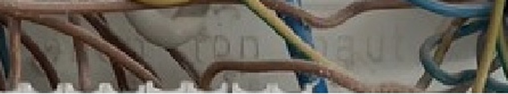

von Karl B. (gustav)
ich entziffere hinten noch einen Gehäuseaufdruck.
Eventuell schränkt das die Suche nach dem dazugehörenden Deckel ein.
ciao
gustav
Wäre zu schön gewesen.
Oder noch irgendwo irgendwelche Logos.

Vielen Dank für die weiteren Kommentare! Dann bestelle ich doch die
Hager-Haube und setze sie drauf. :-) Noch einmal die Elektronik komplett
neu machen, hätte auch wirklich einen (noch) tieferen Riss ins
Renovierungsbudget gerissen...

Wie schon empfohlen, solltest Du nicht die Haube alleine, sondern für
einen guten Euro mehr den ganzen Kasten bestellen.

Phasenauslastung 4:1:0

So schlimm sieht das wirklich nicht aus, die LSS müssen relativ neu sein
(Federklemmen).
Ich würde da einen RCD nachrüsten, weil die 40€ den massiven
Sicherheitsgewinn einfach immer wert sind. In dem Zug die Phasenschiene
tauschen und ordentlich absägen mit Endkappe.
Deckel drauf und fertig.
von dummschwaetzer (Gast)
Ich tippe mal auf Globus Gewes, ca. 15 Jahre alt
von Andre (Gast)
Ach noch eine Kleinigkeit, der PE sieht etwas sehr angekerbt aus.
Außerdem scheint da noch ein Potentialausgleich drüber zu laufen.
Wenn das der Fall ist, würde ich empfehlen den neu abzusetzen, damit da
nicht unbemerkt was weg bricht.

Man, da war wieder ein deutscher Elektrikermeister dran. Ihr wisst
schon, so einer mit dualer Ausbildung - um die uns die ganze Welt
beneidet - und mit Großem Befähigungsnachweis.
Blöd nur, dass der Handwerker trotzdem handwerklich unbegabt war und
keine Ansprüche an seine eigene Arbeit hatte.
Und ja, ich würde es neu machen lassen. Mit allem was man da heutzutage
drin haben sollte.Dabei klären lassen was das mit der nicht verwendeten
Phase am rechten LS und den zwei Wago-Klemmen auf sich hat.
Probleme könnten sein überhaupt einen Elektromeister zu bekommen, und
dann hoffentlich nicht denjenigen, der das war. Noch schlimmer wäre,
wenn sich das in der Gegend als Standard etabliert hätte.
Problem könnte auch sein, dass man heute - meines Wissens, nach Aussage
von Elektrikern - mindestens einen dreireihigen Schrank haben muss (aber
wie das so ist, zwei Elektriker, drei Meinungen).

Der Ansicht nach koennte es ein solcher Verteiler sein: Link siehe oben.
Wenn Du wissen willst, was die kosten, dann suche einen Haendler, der
F-Tronic Verteiler verkauft.

Na ja, normal sollte man das sofort sehen, dass der Deckel des
f-tronik-Kleinverteilers nicht auf die Grundplatte des TE passen kann.
Was der f-tronik für ein Hersteller ist, kann man an sich schon an dem
Produktbild
https://www.f-tronic.de/media/image/22/62/26/7220051_art_xsfrei_apv24plus4pen_1_003009_440286651249884.png
erkennen.
"Fachleute" würden die Hutschienen kaum über Kopf einbauen... :-)

von Wendels B. (wendelsberg)
Mit Verlaub, wenn die Schrauben fest sind, ist das sowas von egal.

von Ralf X. (ralf0815)
Wendels B. schrieb:
Vieles funktioniert, auch wenn es "wildwest" ist, solange der Rest
zumindest halbwegs stimmt.
Dennoch gehört es sich nicht, ohne triftigen Grund von einer
"ordnungsgemässen" Installation abzuweichen.
Von der Verschraubung der Hutschienen bis zur Veröffentlichung des
Produktbildes auf der Firmen-HP dürfte der Kasten viele prüfende
Stationen und Blicke passiert haben, wo der Fehler (Pfusch) nicht
aufgefallen ist.
Und dann stellt sich (mir) automatisch die Frage, wie so eine Firma
ansonsten qualitativ aufgestellt ist.

von someone else (Gast)
Ganz abgesehen vom Sauerkraut da, gibt es konkrete Gründe, alles neu zu
machen. Das sieht weitestgehend nach Stand 80er Jahre aus.
Ich vermute der kombinierte FI-LS links ist fürs Badezimmer und hat nen
FI+LS ersetzt. Die dicke Erdungsleitung mit grauem Mantel geht wohl
vermutlich zu einer Duschwanne oder Badewanne. Fragt sich, ob die noch
überhaupt Sinn macht, wenn zwischenzeitlich z.B. eine Acrylwanne
eingebaut wurde usw.. Die Automaten sehen recht neu aus, das hätte wohl
schon beim Einbau dieser Automaten so nicht mehr gemacht werden dürfen,
da die Stromkreise so oder so an vom Laien bedienbaren Steckdosen etc.
enden dürften. Somit diese ebenso RCD geschützt sein müssen. Die
Verteilung der Phasen ist auch ziemlich fragwürdig.
Alleine wegen den Gründen oben sollte ein Elektriker das sich ansehen
und neu machen. Das hat entweder ein Laie oder ein Elektriker in Rente
auf dem Stand der 80er (hammer immer so gemacht!) so umgesetzt.

von Name: (Gast)
MaWin schrieb:
> Natürlich nicht, die üblichen Hartzer die nur versuchen alles andere
> schlecht zu reden.
Eh. Deckel drauf, die Kabel etas sauberer hingedrückt und einmal mit dem
Staubsauger durch.
Man sollte die Kirche auch mal im Dorf lassen.

Bei der Haube von Hager sehen die Abstände der Befestigungsclips von
oben/unten unpassend zum verbauten Unterteil aus.

Der Kasten sieht jedenfalls dem Hager Volta2 sehr ähnlich.
so schrieb:
> Etwas stöbern hat zu dem hier geführt:
https://www.hornbach.de/shop/ABN-A-24A-Kleinverteiler-Amigo-Aufputz-2-reihig-2x-12-2-24-TE-IP30-weiss-ohne-Tuer-BxHxT-300x370x106-mm/10362852/artikel.html?
> Sieht recht ähnlich aus.
Da stimme ich absolut zu, auch unter Berücksichtigung der wenigen Bilder
und Berücksichtigung der optischen Verzerrungen.
von Manuel X. (Gast)
Schönes TN-C .. Man beachte die PE Brücke von 16 auf 3.
Da gehört noch mehr umgebaut als nur ein RCD rein.
Wer weiß schon wie die anderen Ende der Leitungen aussehen ...
von user (Gast)
Der sieht nicht aus als hätte das ein Profi gemacht:
Kabelführung ist nicht konsistent (mal vor der Schiene, mal dahinter).
Insgesamt sieht die Kabelführung recht planlos aus. Paar Litzen haben
Adernhülsen, andere nicht. Alles samt unbeschriftet. Auf dem Bild sieht
es so aus hätte die rechte Sicherung nur eine Ader.
Dran rum Frickeln? Alles raus und von vorne anfangen ist schneller.
Alten Kasten/Abdeckung besorgen? Warum wenn es am sinnvollsten ist das
gleich aufzuräumen wenn man schon dabei ist.
Was man mit den Sicherungen und RCD macht muss man überlegen. Das alte
ein RCD für alles ist eigentlich nicht mehr Stand der Technik. Ansonsten
ist es vor allem Arbeit und nicht Material: Kabel ordentlich führen, auf
Länge bringen, feinadrige Leiter crimpen und anschließen ggf. Messung
durchführen und vor allem das beschriften nicht vergessen.
TL;DR Zumindest langfristig sollte man das in Angriff nehmen.
Sieht nicht so aus als wäre PE 16 mit N 3 verbunden.

von Zeno (Gast)
Deshalb komplett kaufen, damit man notfalls umbauen kann.

Hansi T. schrieb:
> Wie kommst auf das schmale Brett, dass es ein anderer Elektriker besser
> macht? Schnell hinrotzen ist heute angesagt. Wenn du die doppelte Zeit
> für eine ordentliche Arbeit brauchst, wird dir der Chef sagen: Ich kann
> dich nicht gebrauchen ...
Bei der Installation ist an sich offensichtlich, dass da kein
zugelassener E-Betrieb die UV gesetzt und verdrahtet hat, wie sie
heute aussieht.
Typisch ist doch, wie es auch hier zig Threads aufzeigen, dass viele
Hauslebauer den teuren Fachbetrieb nur das machen lassen wollen, was
unbedingt nötig ist, damit der den Zähler setzt und seinen Otto für den
Netzbeteiber hergibt.
Jüngstes Beispiel hier, dass es ja reicht, im Neubau nichts ausser einer
Drehstromsteckdose für die Anmeldung hinter dem Zähler zu installieren
und dann alles selber zu machen, oder durch Kumpels oder jemanden über
Kleinanzeigen..
Wenn ein Fachbetrieb an so eine Altanlage ohne Pläne und mit erkennbare
Mängeln geht, wird der einfach das Problem grob umreissen und dann
seinen Stundensatz/Aufwand nennen und was er neu/zusätzlich installieren
muss.
Er haftet!
Wegen irgendeinem Schrott setzt das kaum ein eingesessener Betrieb aufs
Spiel.

Der Hager-Kasten ist heute angekommen, war aber leider der Falsche -
passt hinten wirklich nicht... Ich schicke ihn zurück und probier's mal
mit der Idee mit dem Schneider-Kasten.

user schrieb:
Jap, stimmt. Das sah auf dem kleinen Handy Display so aus.
Ich versteh jetzt aber wirklich nicht wozu man die Thematik so
erschöpfend diskutieren muss.
Jemanden holen mit Erfahrung, die Zuleitung freischalten, den Kasten
gegen einen ordentlichen tauschen und dabei gleich ordentlich machen,
Zuleitung wieder einschalten.
Sofern die Zuleitung nicht direkt am NH Trenner/HAK sitzt ist das doch
kein Problem.
Mit viel Gemütlichkeit und einem Pausenbier ist das ne Sache von 30 min.

k.nix schrieb:
> Der Kasten ist von AEG
> https://i.ebayimg.com/00/s/MTYwMFgxMjAw/z/D6QAAOSwmTFh0ccT/$_59.JPG
Durchaus möglich - passt zu den anderen Dingen im Portfolio von
Schneider Electric, auf denen früher mal AEG stand.
