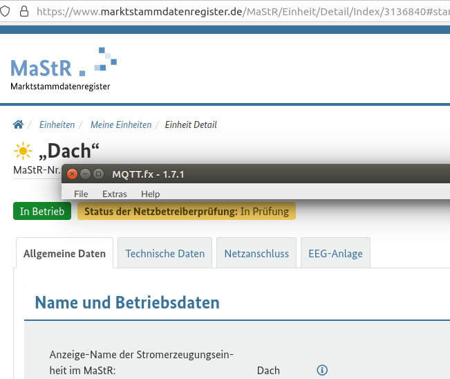

Hallo, eine PV-Anlage soll der Netzagentur gemeldet werden. Gild dies nur für PV-Anlagen, die mit dem Stromnetz verbunden sind? Was ist, wenn ich ein Inselnetz habe, um mir meinen eigenen Strom herzustellen, muss ich den auch anmelden?

Meldung schrieb: > Was ist, wenn > ich ein Inselnetz habe, um mir meinen eigenen Strom herzustellen, muss > ich den auch anmelden? Reine Inselanlagen, die dauerhaft ohne Verbindung zum öffentlichen Netz sind, nicht. https://www.marktstammdatenregister.de/MaStRHilfe/subpages/registrierungVerpflichtendAnlagen.html Pepe T. schrieb im Beitrag #7004734: > Ich denke das gild für alle anlagen über einer bestimmten grösse. Wenn Du wirklich denken würdest, würdest Du a) nicht in jedem Thread, wo es um erneuerbare Energiequellen geht, Deinen ahnungslosen Senf abgeben und b) Dich nicht nach einem in der rechten Szene beliebten Frosch benennen.

Ich habe versucht meine Insel Anlage anzumelden. Dafür einmal die Solarfläche und einmal den Akku. Dann hieß es das der Netzbetreiber keine Anlage gemeldet hat ich glaube Netzbetreiber Nummer oder sowas. Dann habe ich ein paar mal bei dem Marktstammdatenregister angerufen und die hatten einfach null Ahnung was ich mit einer Anlage ohne Netz machen soll. Jetzt ist es im Register eingetragen als nicht aktive Anlage.
Korrektur Meine Anlage ist Aktiv aber in Prüfung und das seit jetzt schon über 2 Jahre. Im Grunde ist es mir egal, Ich habe mein bestes gegeben versucht was anzumelden was nicht anzumelden geht.

Mani W. schrieb: > Soso, nur weil es selten ist, gibt es sie zuhauf auf Almen, > Schutzhütten, Jagdhütten, Ferienhäusern usw...? Und die in vielen Gärten befindlichen Solar-LED-Funzeln,... Hier die amtliche Regelung: https://www.marktstammdatenregister.de/MaStRHilfe/subpages/registrierungVerpflichtendAnlagen.html "„Inselanlagen“: Einheiten und Anlagen, die weder unmittelbar noch mittelbar an ein Stromnetz angeschlossen sind oder werden sollen, müssen und können nicht registriert werden. Dies ist äußerst selten und kann bei Solaranlagen auf Almhütten ohne Netzanschluss vorkommen. In aller Regel sind Anlagen, die ins Hausnetz einspeisen und bei denen die Netzeinspeisung technisch unterbunden wird, mittelbar ans Netz angeschlossen und unterliegen der Registrierungspflicht. Hintergrund zu Inselanlagen: Dies sind Anlagen, die nicht unmittelbar oder mittelbar an ein Stromnetz angeschlossen sind, müssen und können nicht registriert werden. Voraussetzung dafür ist, dass die technische Möglichkeit sowohl zur Stromeinspeisung in das, als auch der Strombezug aus dem Netz der öffentlichen Versorgung dauerhaft ausgeschlossen sein muss." Tatsächlich gab es in Spanien mal die Pflicht, alle Solaranlagen ans öffentliche Stromnetz anzuschließen, darauf eine Steuer zu bezahlen und überschüssigen Strom ohne Vergütung ins Netz einzuspeisen. Ziel der Regelung war es, dem klammen Staat zu mehr Einnahmen zu verhelfen. Da das vielfach nur unter hohem aufwand möglich war, wurde als Konsequenz die Photovoltaik vielfach wieder abgebaut. Die Regelung wurde dann sehr schnell wieder gekippt.
