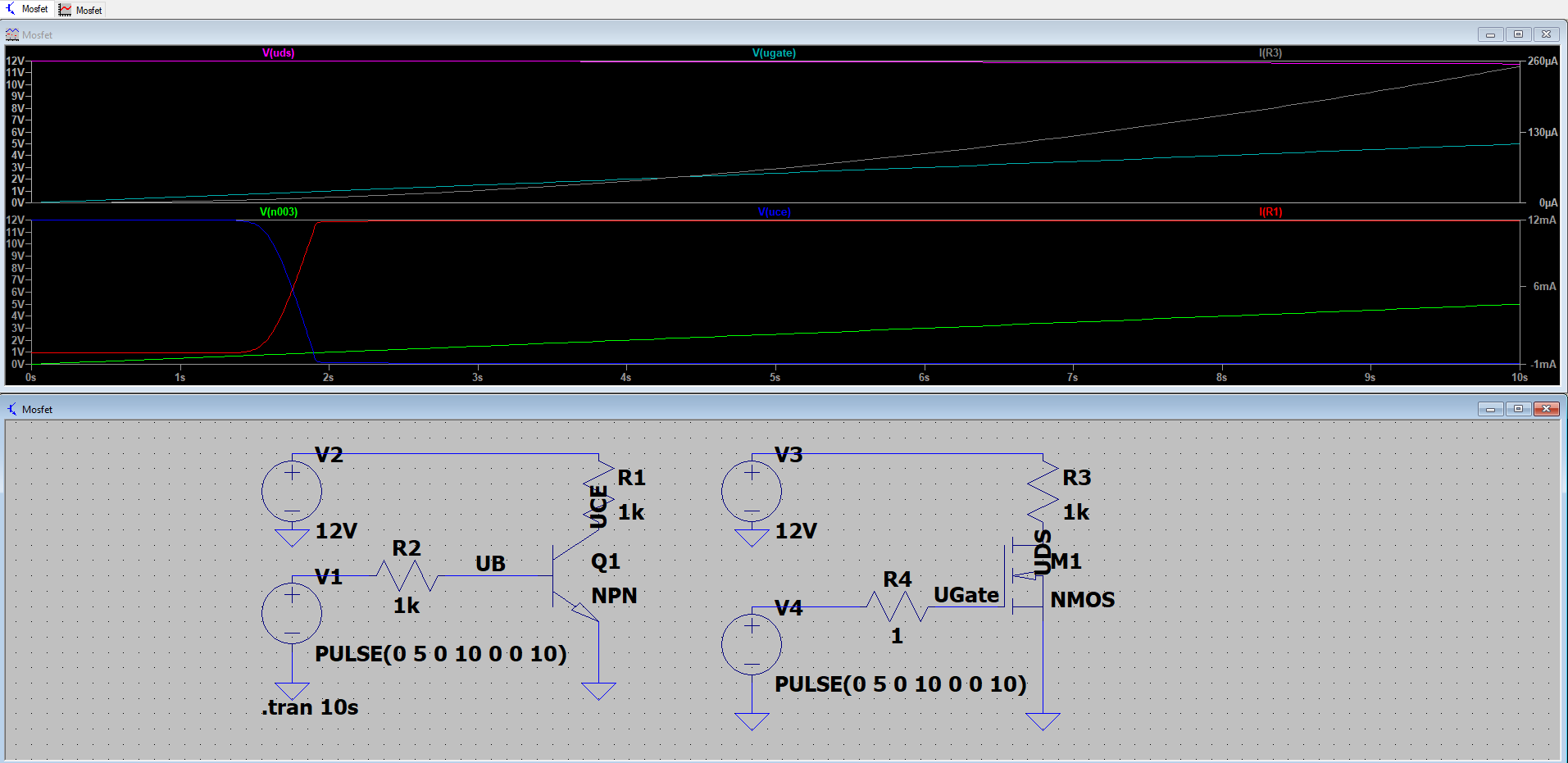

Servus, habe zwei identische Schaltungen in LT-Spice aufgebaut (siehe Bild). Einmal mit einem NPN Transistor und einmal mit einem N-MOSFET. Wieso bleibt die UDS Spannung des MOSFETS konstant auf 12V? Eigl. sollte dieser ja auch "niederohmig" werden und somit leiten? Oder habe ich einen Denkfehler? Merce und Gruß Derbystar

Matthias P. schrieb: > mit einem N-MOSFET. Wähle da mal richtige Bauteile und verwende nicht nur irgendwelche theortische Modelle mit unbekannten Parametern.

Matthias P. schrieb: > Oder habe ich einen Denkfehler? Ja, Du hast vergessen, ins Datenblatt Deines unbekannten theoretischen Mosfets reinzugucken. Denn offensichtlich braucht der nun mal eine abartig hohe Ugs ...
Matthias P. schrieb: > habe zwei identische Schaltungen in LT-Spice aufgebaut (siehe Bild). Nö. Bestenfalls ähnlich. > Einmal mit einem NPN Transistor und einmal mit einem N-MOSFET. Siehst du. > Wieso bleibt die UDS Spannung des MOSFETS konstant auf 12V? Tut sie nicht, sie sinkt minimal. > Eigl. sollte > dieser ja auch "niederohmig" werden und somit leiten? Erst wenn man die Schwellenspannung deutlich überschritten hast. Das hast du bei diesem, unbekannten Modell noch nicht. Setz deinen Gatepuls mal auf 12V anstatt auf 5.
Sorry schonmal bin "Branchenfremd" Danke schonmal für die Antworten, laut Datenblatt sollte er ab ca 4V leiten Was meinst du mit Kanalwiderstand?
Habe einen anderen MosFet verwendet und jetzt hauts hin ->Tatsächlich ist das RDS Feld nicht mehr leer sondern bei 0.012Ohm. Das kuriose, wenn ich wieder den "alten" Fet verwende funktionierts auch und im RDS feld steht: 0,0024Ohm Danke und Gruß
