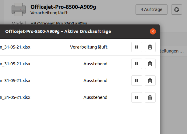

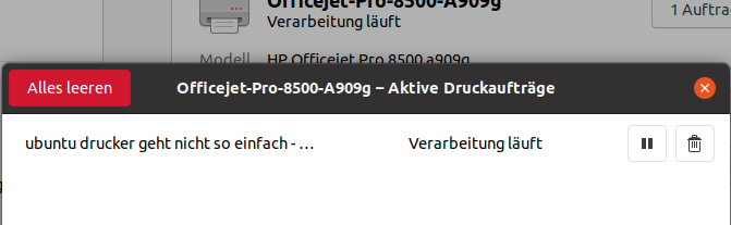

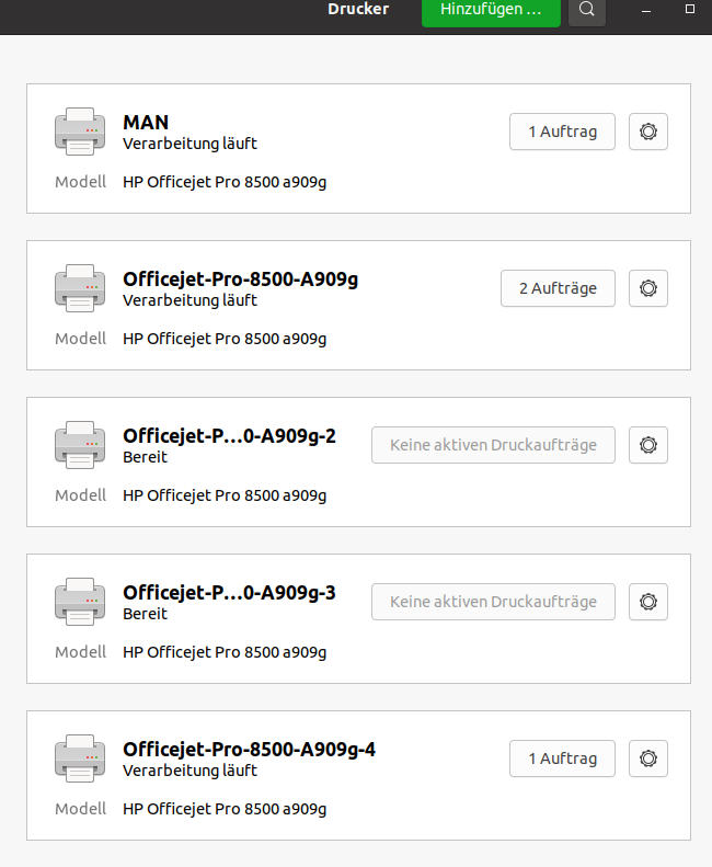

hi,
Mein  HP Drucker benötigt mehrere Neustarts damit er von ubuntu korrekt
erkannt wird.
Ich muss den Drucker immer wieder selbst neu starten - Knopfdruck.
Außerdem muss man immer wieder die Standardeinstellungen neu einstellen
/dev/sdc - HP_Officejet_Pro_85_CN88AB3141-0:0
Bus 001 Device 017: ID 03f0:7c12 HP, Inc Officejet Pro 8500 A909g
Es kommt auch nach dem Druck Befehl:
failing to connect to device.. als pop up..
Und jetzt druckt er gar nicht mehr egal wie viele Neustarts ich mache :D
Ich habe auch USB rein/ raus gemacht.

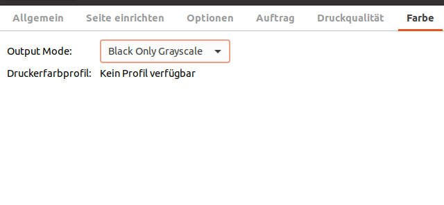

/dev/sdc? Das heißt, dein Drucker wird als Festplatte erkannt. Was
meinst du denn mit "neu einstellen"? Was stellst du ein?

> Was
Eigentlich nur, dass ich in S/W drucken möchte und ggfs. 2 Seiten ein
einer. Man möchte ja gerne angepasste Standardeinstellungen haben :P
