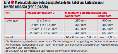

von Phasenschieber S. (phasenschieber) 19.03.2022 08:41 Das Bild mit der Tabelle passt hier zum Thema natürlich voll rein, aber sowas von! Das zeigt nur dass Derjenige noch nie auf ner Baustelle was handwerklich gemacht hat. Dünner Kabelkanal 15x15 mm senkrecht an der Wand über mehr als nur 1 Etage komplett von oben Decke bis runter zum Fußboden, wie will man da drin was fest machen, und dann noch alle 40 cm? Einen Papperdeckel zusammengeknüllt kannst da reinstopfen, nur welchen Sinn soll das bitte machen? In Insta-Rohr das gleiche Thema, sinnfrei da was zu befestigen mitten im Rohr. An einer senkrechten Kabeltrasse mit Metallquerstegen geht das vllt. u. macht auch Sinn, nicht nur optisch. Nur in einem Kamin macht das nicht mal ein Mstr.Betrieb, da wird einfach ein stabileres Kabel mit höherem Querschnitt genommen u. gut ist. Das Einzige wo man dabei aufpassen muß ist der Kantenschutz oben bei der Einführung aus der Senkrechten in die Waagerechte dass der Mantel nicht beschädigt wird u. sich auch nichts bewegt, das war es dann schon. Für ne ganze Etage nur ein 3x1,5 mm2, für Licht u. Steckdosen? Viel Spaß dann mal dem Sparfuchs wenn das 1. Mal die Sicherung im Keller auslöst, beim 3. Mal wir er sichs dann vllt. überlegen es noch mal zu ändern! Mindestens ein 5x2,5 mm2 u. dann die Strom-Kreise auf die Phasen aufgeteilt, ne UV aber trotzdem oben hin, macht etwas mehr Arbeit ist dann aber sicher, u.v.a. bequemer. Vorschriften sind was für Laien und Projektanten / Planer, damit die was zum Lesen und Zitieren haben.
