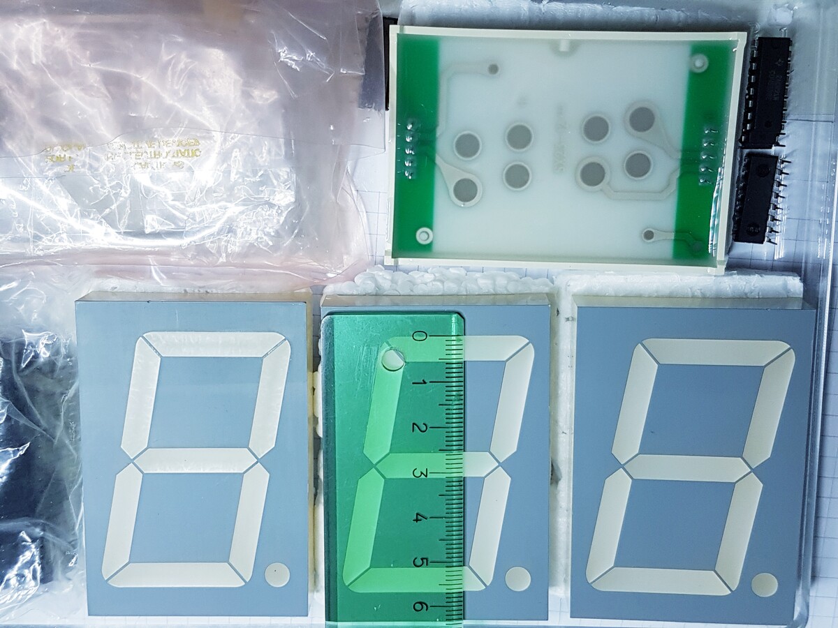

von Michael M. (Firma: Autotronic) (michael_metzer)
Peter D. schrieb:
> Die brauchen aber >8V
Ich glaube alle 57mm hohen 7-Segmentanzeigen benötigen 8V. Ich habe
meine Segmente gerade mal getestet, die leuchten auch erst ab 8V.
Beitrag "Re: Gesucht: 7 Segement Anzeige, 4 Stellen, ca. 5cm"
Man könnte aber die Segmente mit einer Transistormatrix und einer 47 Ohm
Widerstandsarray an einem 10V Festspannungsregler (7810) betreiben.

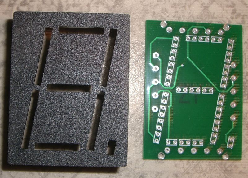

von NurDerPa (Gast)
Ich hätte evtl. was passendes als Bausatz, siehe Bild.
Es werden 22 normale Rechteck LEDs benötigt, auf der
Rückseite der Platine können bei Bedarf dann je nach
Farbe passende SMD Widerstände bestückt werden.
Anschlüsse der Segmente entweder oben/unten für
Dekoderansteuerung oder links/rechts für Multiplexverdrahtung.
Ein passender Spritzgußrahmen gehört dazu.
Maße Rahmen B = 40mm, H = 52mm
Maße Ziffer B = 32mm, H = 45mm
Sind es nicht sogar 25 LEDs (ohne Punkt)?
von NurDerPa (Gast)
Da hast Recht, wer zählen kann ist klar im Vorteil.

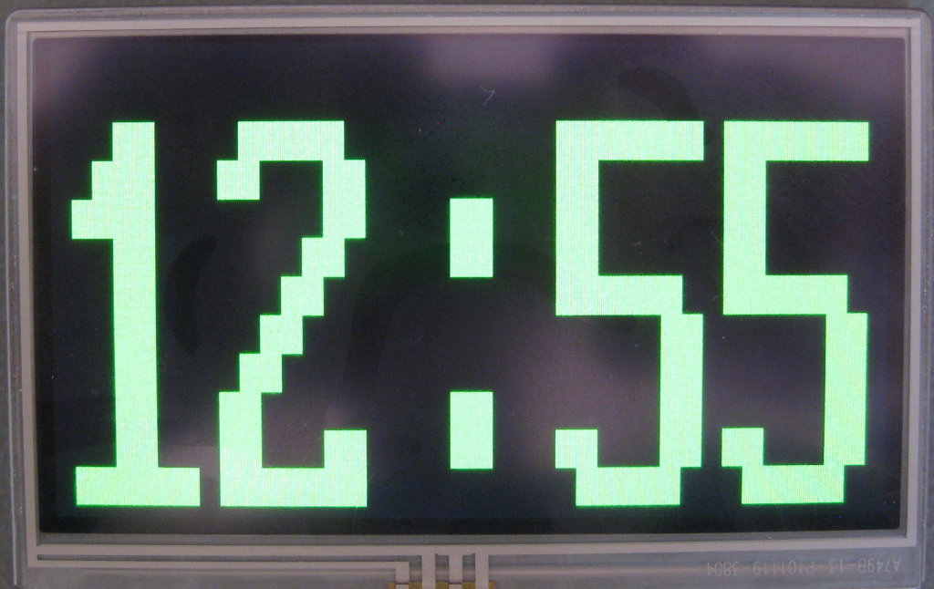

von m.n. (Gast)
diwa schrieb:
> Danke nochmal an Alle für Eure Vorschläge. Ich habe es mir nochmal
> überlegt, und verwende jetzt ein 4x20 LCD I2C Display, und zeige dort
> große Zahlen an.
Das ist ja schon ganz schön schlicht. Eine Alternative wäre ein 4,3" TFT
zu verwenden: siehe Foto.
Schaltung und Software habe ich diese verwendet:
Beitrag "4,3" TFT-Controller STM32F730"
void dummy()
    set_zoom(12,22);
    loesche_tft(SCHWARZ);
    set_xy(1,1);
    schreibe_string_mittig("12:55",GRUEN+TRANSPARENT);
    while(1);
Wie man sieht wird ein 8x16 Zeichensatz kräftig aufgepustet, um auf die
Größe von 45 mm zu kommen. Andere Zeichensätze würden "noch schöner"

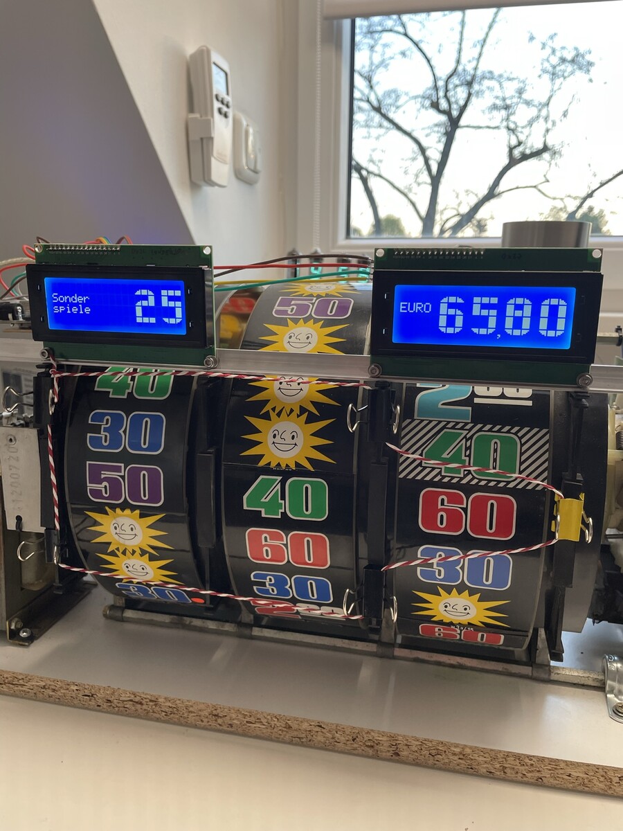

von diwa (Gast)
Hätte ich anfangs noch schreiben sollen: die Anzeige dient zur
Darstellung der Beträge und Sonderspiele eines Geldspielautomaten. Das
LCD Display passt da denke ich ganz gut „zeitlich“ von der Optik, ein
tft kommt schon recht modern daher.
von Dirk W. (diwa)
Und hier noch ein Bild mit den Anzeigen.

von Dirk W. (diwa)
... und hier noch das finale Ergebnis: https://youtu.be/yssRS5cmCvY
