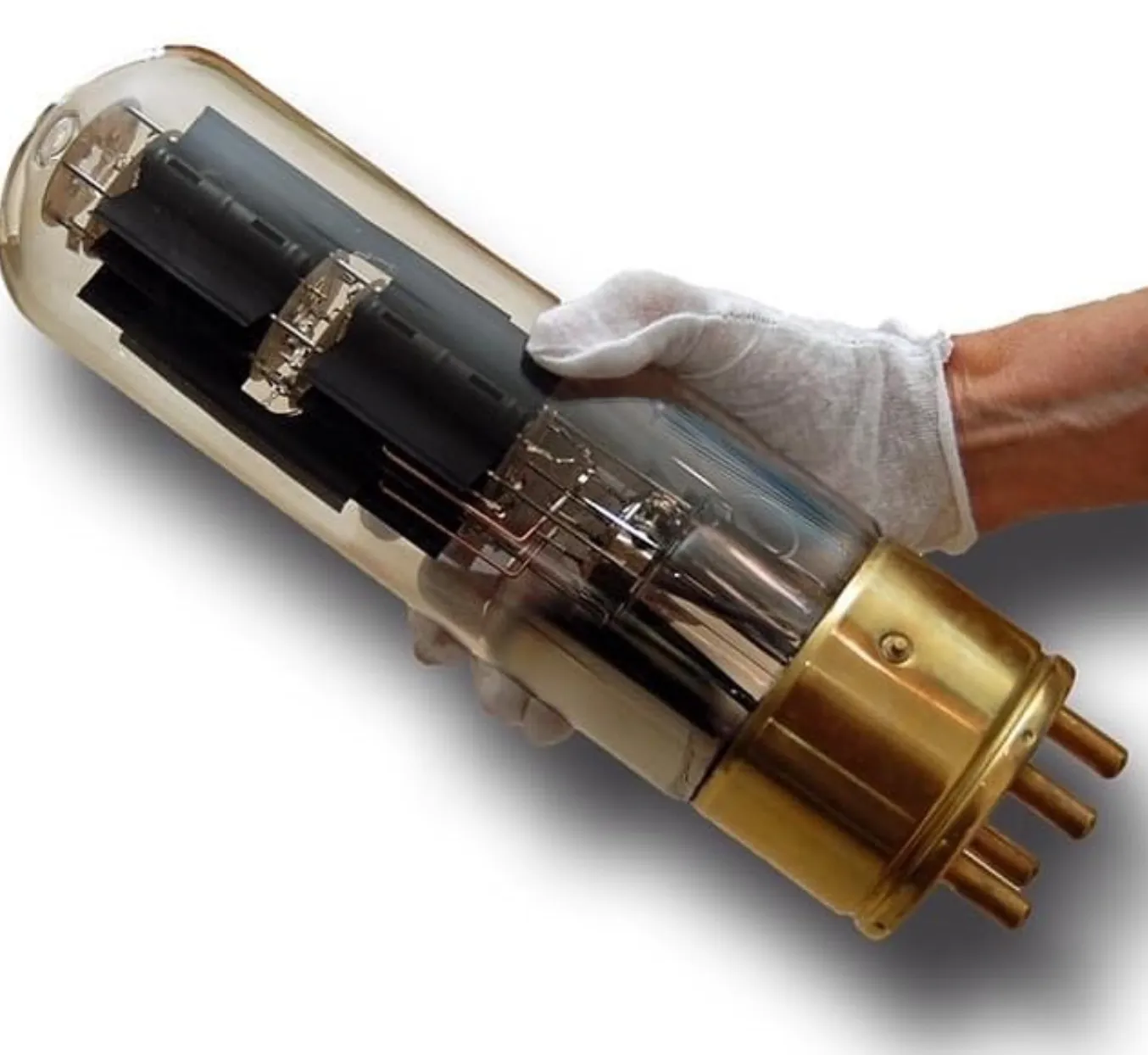

Was mag das für eine Röhre sein, soooo groß! Sie hat anscheinend 4 Anschlüsse, könnte eine direkt geheizte Triode sein. Das Bild entstammt einem Artikel in dem es darum geht, dass Elektro-Harmonix Röhren aus Russland nicht mehr liefern kann.
Die ist nicht gross! Ich hab hier noch eine SRL362. Die ist groesser! Die misst vom Sockel bis zu den beiden oberen Hoernchen fuer Anode und Schirmgitter ca. 30 cm. Geheizt wird mit 6.3 V bei 360 A Heizstrom. So eine SRL362 reicht bequem fuer 1 kW AM. (Nach Datenblatt nur 800 W. Aber wer gibt schon was auf Datenblaetter.)
Cartman schrieb: > Geheizt wird mit 6.3 V bei 360 A Heizstrom. > So eine SRL362 reicht bequem fuer 1 kW AM. > (Nach Datenblatt nur 800 W. Aber wer gibt schon was auf Datenblaetter.) Seit ich im Winter nen kleinen AM Sender im Wohnzimmer betreibe, ist der Heizölverbrauch dramatisch zurück gegangen. Kann man uneingeschränkt empfehlen ;-)
Cartman schrieb: > Ich hab hier noch eine SRL362. > Die ist groesser! Stimmt die Nummer so? Oder ist mein Google kaputt?
Flo schrieb: > http://www.newaudio.it/KR/valvole/KR%20T1610/kr_t1610.pdf Vielen Dank, das ist sie wohl 😀 Diese SRL362 heißt wohl anders???

Warum sollte sie. Die ist aus einer Zeit weit vor Guggel.
Zu finden war sie z.B. in der Endstufe von Schiffsfunkgeraeten.
Aus der Ecke stammt mein Exemplar auch.
Tip: Im "gelben" Roehrenvademecum findest du sie z.B.

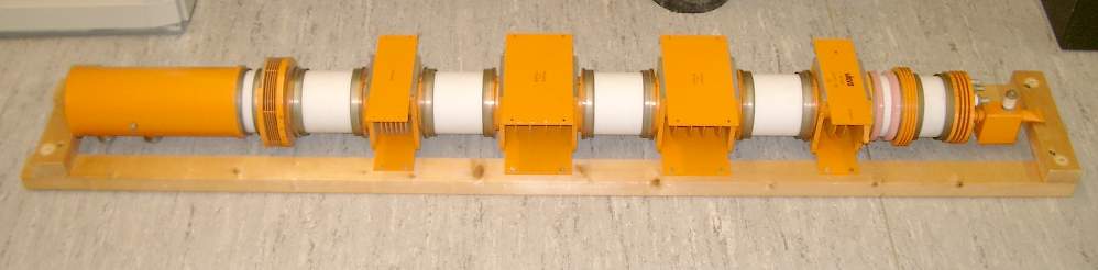

Cartman schrieb: > Zu finden war sie z.B. in der Endstufe von Schiffsfunkgeraeten. Senderöhren sind zum Teil sehr viel größer. Die Klystron in unseren UHF Sendern waren ca 150cm hoch bei einem Durchmesser von etwa 20cm. Hier ging es jedoch um Röhren für Audioverstärker.

Cartman schrieb: >> Diese SRL362 heißt wohl anders??? > > Warum sollte sie. Die ist aus einer Zeit weit vor Guggel. > Zu finden war sie z.B. in der Endstufe von Schiffsfunkgeraeten. > Aus der Ecke stammt mein Exemplar auch. > Tip: Im "gelben" Roehrenvademecum findest du sie z.B. Dieses "gelbe" Röhrenvademecum ist nun ebenfalls schwer zu finden. Was zum Kuckuck ist überhaupt ein "Vademecum"? https://de.m.wikipedia.org/wiki/Vademecum Darf ich einmal ein paar "steile" Thesen zur Diskussion stellen? "Was man nicht googeln kann, existiert überhaupt nicht!" "Man kann Gott googeln obwohl er nicht existiert" "wenn man also etwas was nicht existiert schon googeln kann, dann bestätigt die nicht googelbarkeit eines Begriffes dessen absolute Nichtexistenz" "Die SRL362 existiert nicht" "Die Existenz der SRL362 ist nicht beweisbar" Alexander Dugin, ein Philosoph geht sogar soweit, dass er sagt, man weiß überhaupt nichts, man kann nur glauben.
Pole Poppenspäler schrieb: > "Die Existenz der SRL362 ist nicht beweisbar" Googeln ist einfach, aber das gelbe Roehrenvademecum befragen ist nicht jedem vorbehalten. Aber Google kennt aber die >30cm lange SRL364 und würde eine mögliche Verwandschaft niemals leugnen https://www.radiomuseum.org/tubes/tube_srl364.html https://tubedata.wernull.com/sheetsS.html https://tubedata.wernull.com/sheets/193/s/SRL364.pdf

Cartman schrieb: > Die ist nicht gross! > Ich hab hier noch eine SRL362. > Die ist groesser! > Die misst vom Sockel bis zu den beiden oberen Hoernchen > fuer Anode und Schirmgitter ca. 30 cm. > Geheizt wird mit 6.3 V bei 360 A Heizstrom. > So eine SRL362 reicht bequem fuer 1 kW AM. > (Nach Datenblatt nur 800 W. Aber wer gibt schon was auf Datenblaetter.) Das wird vorne und hinten nicht stimmen 6,3V x 360A = 2268W Heizleistung für 1000W Anodenverlustleistung... Faktencheck : Unwahrscheinlich!

Ich schrieb Ausgangsleistung der PA fuer eine AM-Modulation.
Um zu zeigen dass du Ahnung hast, kannst du das jetzt selbst
in eine etwa aequivalente "Anodenverlustleistung" umrechnen.
Tip: Es ist ein ganzes Stueck mehr.

Cartman schrieb: > Deinen "Faktencheck" kannst du dir im uebrigen sonstwohin stecken. Ruhig Blut... kein Grund zur Veranlassung! ;-) Natürlich gibt es die genannte Röhre, und auch der Heizstrom ist so "dermaßen unvorstellbar" hoch... eines von mehreren MONSTERN der damaligen Zeit. Cartman schrieb: > Im uebrigen kenne ich noch viel mehr Dinge, von denen Google > ueberhaupt nichts weiss. Da bist Du auch nicht alleine, die sind längst nicht allwissend. Bilden die sich nur ein (und nicht wenige kaufen's ihnen auch ab). Tja, so weit sind wir schon: Suchmaschinen bestimmen "Wahrheiten".
If = 360A halte ich für ein Gerücht (36Awürden vielleicht eher passen). Davon abgesehen finde ich zur SRL362 auch kein Datenblatt. Zum Vergleich: SRL352: Uf=7V, If=68A, Qamax=2,5kW SRL354: Uf=9V, If=160A Qamax=10kW MfG Willi
