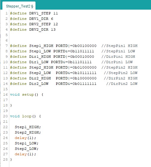

Mit diesem Testprogramm laufen beide Motoren. Sobald ich nicht mehr mit
Portmanipulation arbeite laufen beide nicht mehr und wenn ich z.B die
Accelstepper LIB benutze läuft nur der Motor von Schrittmotortreiber 1.

von Jan S. (jan_s262)
Das Testprogramm so wie es auf dem Foto ist läuft.
Ja, dann ist der eigentlich uninteressant. Denn der Code, der nicht
läuft, macht Probleme...

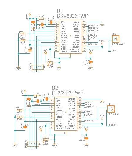

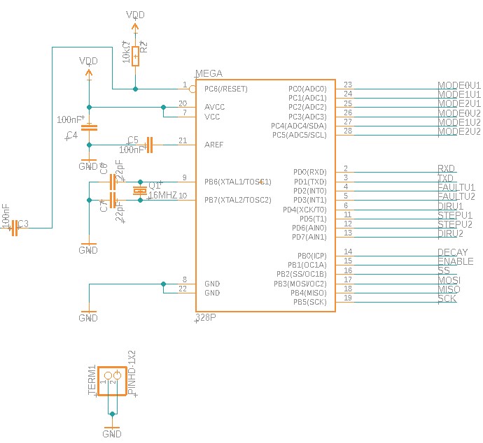

So hier mal meine Sourcedatei mit dem Accelstepper. Mit dem Code läuft
nur Schrittmotortreiber 1. Außerdem habe ich noch Schaltpläne von der
Platine hinzugefügt.
Ich habe auch schon jeweils einen Schrittmotortreiber auskommentiert und
versucht nur einen laufen zu lassen. Funktioniert leider auch nicht.

von Johannes S. (Gast)
Das Problem dürften falsche Pinnummern sein. Im Code werden virtuelle,
targetabhängige Nummern verwendet, die haben aber nichts mit den
Pinnummern des MCU Gehäuses zu tun. Stepper2 programmiert damit evtl.
'verbotene' Pins um.
