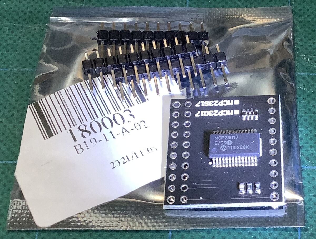

Moin,
Aus eigenem Erleben möchte ich Euch (langatmig) auf ein Problem mit
sogenannten MCP23S17 16-Bit I/O Expander Modulen einer bestimmten
Bauserie aufmerksam machen. Sie kamen gestern an.
Ich bestellte mir vor ein paar Wochen ein paar dieser Module in der
Bucht von diesem Verkäufer:
https://www.ebay.com/itm/222940694980?
(der Preis war für 5 Stück, $15)
Wie man sich dort überzeugen kann, werden jene als MCP23S17 betitelt:
"High-Speed MCP23S17 SPI Serial Interface Bidirectional 16Bit I/O
Expander Module"
Hier ist der Steckbrief:
"Features:
• 16-Bit Remote Bidirectional I/O Port:
- I/O pins default to input
----> • High-Speed I2C Interface (MCP23017):
- 100kHz
- 400kHz
- 1.7MHz
-----> • High-Speed SPI Interface (MCP23S17):
- 10 MHz (maximum)
• Three Hardware Address Pins to Allow Up to eight Devices On the Bus
• Configurable Interrupt Output Pins:
- Configurable as active-high, active-low or open-drain
• INTA and INTB Can Be Configured to Operate Independently or Together
• Configurable Interrupt Source:
- Interrupt-on-change from configured register defaults or pin changes
• Polarity Inversion Register to Configure the polarity of the Input
Port Data
• External Reset Input
• Low Standby Current: 1 μA (max.)
• Operating Voltage:
- 1.8V to 5.5V @ -40℃to +85℃
- 2.7V to 5.5V @ -40℃ to +85℃
- 4.5V to 5.5V @ -40℃ to +125℃
Package Include:
1 x Bidirectional 16-Bit I/O Expander + SPI Serial Interface MCP23S17
Shield Module"
Wer das nicht genau liest wird nicht merken, daß diese Module mit beiden
ICs bestückt werden können und eine Unsicherheit besteht was man da
eigentlich kaufen will. Für mich war 23S17 genug Information für die
Bestellung ohne alles Weitere durchlesen zu müssen weil ich ja viel
Erfahrung mit den Chips von früher hatte.
In meinen Fall ist nun der MCP23017 TWI I2C Version eingelötet. Man
bekommt also den Eindruck, daß so ein Modul so konfiguriert werden kann,
daß man das Modul sowohl für SPI oder TWI einsetzen kann. Ein Blick ins
Datenblatt bezeugt aber, daß für SPI Betrieb aber der MCP23S17 zwingend
notwendig ist und bestückte Module mit dem 23017 also nur für TWI
verwendbar sind.
Eine ausführliche Recherche ergab, daß diese Modulbaureihe durchwegs mit
MCP23017 bestückt sind und ich bis jetzt noch keine MCP23S17 Versionen
mit dieser Bord auffinden konnte. Also ist ein Ersatz mit MCP23S17 auch
nicht leicht beziehbar.
https://ww1.microchip.com/downloads/en/devicedoc/20001952c.pdf
https://www.ebay.com/itm/265013907268?hash=item3db40f4f44:g:qXEAAOSwWi1gAE6j
Wenn man das Bild weiter unten betrachtet, merkt man, daß auch dort ein
MCP23017 verbaut wurde.
Beide Verkäufer stellen keine Wahlmöglichkeit zur Verfügung, welche
Schnittstelle man bestellen soll.
Viele Verkäufer bieten es zuerst als 23S17 an und in der selben Zeile
auch als I2C an.
Da ich zur Zeit der Bestellung das alles noch nicht wußte, bin ich
darauf reingefallen weil die Beschriftung im ersten Link nicht lesbar
ist und auch keinen Verdachtsgrund hatte, daß da eine Verwechslung
möglich ist.
Meine Bord hat sogar einen Bestückungsaufdruck mit Kästchen, dass
anzeigen soll welche Version die Bordsein soll. Das Layout passt nämlich
für beide Typen.
Es ist also offensichtlich, daß die Verkäufer überall (Bucht, Ali, etz.)
wenig Ahnung haben was sie hier eigentlich anbieten.
Ich habe den Verkäufer kontaktiert und er ist felsenfest davon
überzeugt, die korrekte Ware geliefert zu haben obwohl ich ihm ein Bild
geschickt habe mit sehr lesbarer Beschriftung. (siehe Anhang)
Ich werde von weiterer Zeitverschwendung absehen und die Module behalten
weil sich Rückerstattung auf meine Kosten sowieso nicht lohnt und im TWI
Betrieb natürlich verwendbar sind.
Jedenfalls passt auf, wenn ihr so etwas braucht. Es ist wahrscheinlich
hier besser ein Modul von Mikroe oder Adafruit u.ä. zu bestellen wenn
man SPI braucht um sicher gehen zu können.
Es ist nicht meine Absicht, die Verkäufer schlecht zu machen, sondern
nur warnen, aufzupassen um nicht meinen Fehler zu wiederholen. Ich
vermute, daß dieses Problem nicht aus Böswilligkeit sondern
höchstwahrscheinlich durch Unwissenheit verursacht wurde.
Da ich gerade jetzt ein Modul mit der SPI Version brauche, werde ich bei
der nächsten DIGIKEY Bestellung Ersatz bestellen und selber einbauen.
Die Bords sind ja gut.
Es würde mich interessieren ob jemand von Euch dieselbe Erfahrung machen
mußte.
Gerhard

von A. F. (qq_q)
> Ebay-Artikel Nr. 222940694980?
Bei einem seriösen Angebot eigentlich nicht. Im von dir verlinkten
Angebot steht eindeutig:
> Package Include:
> Shield Module"
Sind dort pullups für I2C bestückt oder nicht alle für SPI notwendigen
Pins
rausgeführt, sollte das wort SPI nicht fallen.
Ebay oder Paypal einschalten?
Laienhaft, großzügug, böswillig um nicht zu sagen betrügerisch könnte
man den Satz natürlich auch interprätieren. Dann würde irgendein
IO-expander IC mit der Eigenschaft "16-Bit" (muss nicht die Anzahl der
I/Os sein) und eine Platine, auf die theoretisch ein MCP23S17 aufgelötet
werden könnte, geliefert.
PS. Das Marktforum ist eigentlich für Handel da. Möchtest du die Teile
hier nicht loswerden, würde ich sagen, falsches Forum...
von Gerhard O. (gerhard_)
> Pins
Die Bord kann ohne Änderungen mit beiden MCP23x17 bestückt werden. Aller
notwendiger I/O ist zugänglich.
Ist es nicht wert. Wie die Recherche gezeigt hat, gibt es im Augenblick
nicht richtige 23S17er Bords dieser Baureihe. Da kann auch der Verkäufer
beim besten Willen nicht helfen. Abgesehen davon kann ich die Dinger
anderswo doch noch gut gebrauchen. Für die gedachte Anwendung ist diese
Angelegenheit für mich eine Unbequemlichkeit. Ich werde die Bord mit
einem $2.50 MCP23S17er von Digikey bestücken. Und zurücksenden lohnt
sich nicht wirklich.
Ich vermute eher, daß diese ganzen Unsicherheiten und missführenden
Bezeichnungen auf Unwissenheit oder Schlampigkeit zurückzuführen ist und
nicht unbedingt eine betrügerische Absicht. Ich tendiere hier eher
zuerst das Positive im Menschen anzunehmen. Ausnahmen bestätigen
bekanntlich nur die Regel;-)
Hmmm... Wo sollte es besser stehen damit es gelesen wird und seinen
Zweck erfüllt? Abschieben möchte ich die Teile eigentlich nicht.
Nachtrag:
Bekam gerade eine Mail von ihnen und sie entschuldigten sich vielmals
und fragten an ob die Teile für mich doch noch verwendbar wären und
gaben mir einen 20% Rabat. Es besteht für mich nach wie vor kein Grund
für eine Rückgabe.
