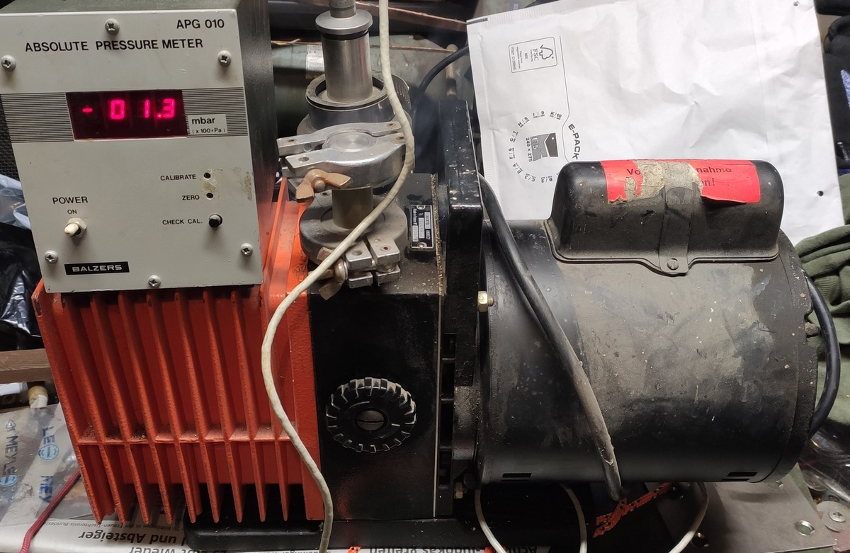

Hallo Stoppi Da ich deine Arbeit und dein Engagement für deine Schüler sehr schätze(hatte ich auch schon in einem anderen Forum gesagt) biete ich dir hiermit eine schon länger eingelagerte auf jeden Fall funktionierende, industrielle Drehschieberpumpe an. Vermutlich benötigt diese mittlerweile neues Öl sollte aber ansonst in Ordnung sein. Ich muss sie nur mal eben "freigraben" ;-) Bild folgt.
Die im Bild und Link wäre es. Läuft gerade warm und hab den Gasballast geöffnet damit gezogene Feuchtigkeit ausgast. Das Druckmessgerät ist, wie man sieht, unkalibriert wobei der Druck von 10^-3 Sicher unterschritten sein dürfte. Über den Preis werden wir uns einig werden. Das größte Problem dürfte das Gewicht von 23,5kg, laut Datenblatt, werden. Ein weiteres Manko sei auch noch genannt: sie hat auf der Saugseite, warum auch immer, keinen Schnellanschluss. Betriebsanleitung: https://www.idealvac.com/files/manualsII/Alcatel_2004A_Users_Instruction_Manual.pdf Gruß Armin

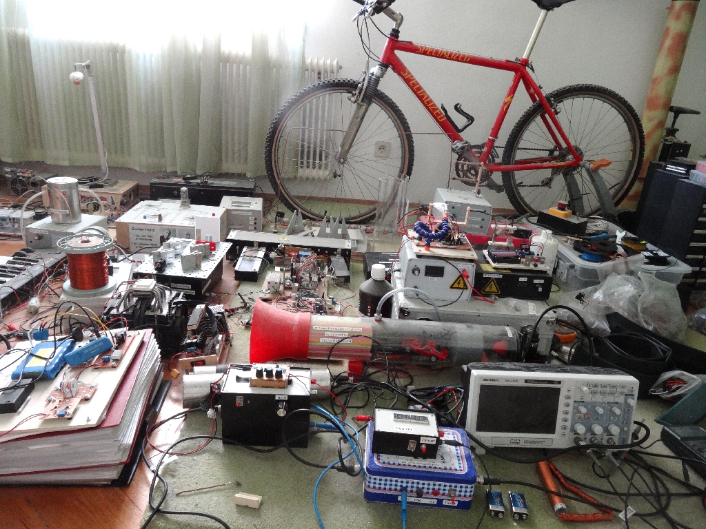

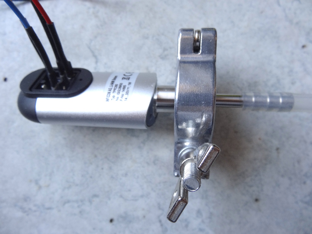

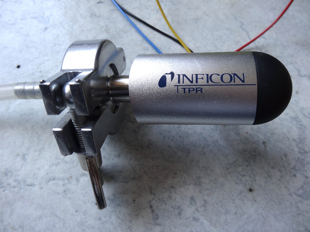

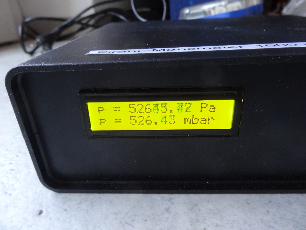

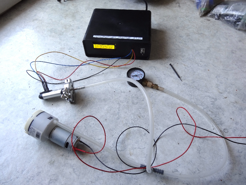

Vielen Dank für eure Antworten und vor allem vielen Dank, Armin, für dein tolles Angebot! Ich schreibe dir einmal eine Nachricht... Großes Problem ist halt der nicht mehr vorhandene Platz in meiner Wohnung (siehe Bild). So schaut es eigentlich in jedem Raum aus. Im Moment bin ich auch an einer neuen 2stufigen Drehschieberpumpe auf einer österreichischen Verkaufsplattform dran. Diese könnte ich vielleicht um 100 Euro inkl. Versand bekommen... Gestern ist auch mein dritter Piranisensor von ebay-kleinanzeigen angekommen. Der erste Verkäufer hat sich nach Geldüberweisung nicht mehr gemeldet, das zweite Pirani war leider defekt (Fadenbruch) und jetzt habe ich eben den dritten Sensor gekauft. Der scheint zu funktionieren, wenngleich ich "Probleme" mit dem Kalibrieren habe. Dafür verfügt der Sensor über einen Taster. Betätigt man diesen zum Beispiel bei 1000 mbar, so kalibriert er sich auf Atmosphärendruck und sollte dann 1000 mbar auch anzeigen. Bei mir driftet er aber ziemlich schnell wieder von diesem Wert davon hinauf auf 1130 mbar oder in die andere Richtung. Ist dies normal bei Atmosphärendruck? Laut Datenblatt besitzt er bei 100-1000 mbar auch nur eine Genauigkeit von 50% des angezeigten Werts. Von daher kann ich wohl bei so hohen Drücken nicht allzu viel verlangen. Dieser Druckbereich wäre mir aber ohnehin ziemlich egal. Einigermaßen stimmen soll er dann bei 1 - 100 Pa. Danke nochmals für eure Unterstützung, stoppi

Uff. Und ich dachte immer der Krempel, der in meiner Bude so herumsteht, sieht schlimm aus... oO

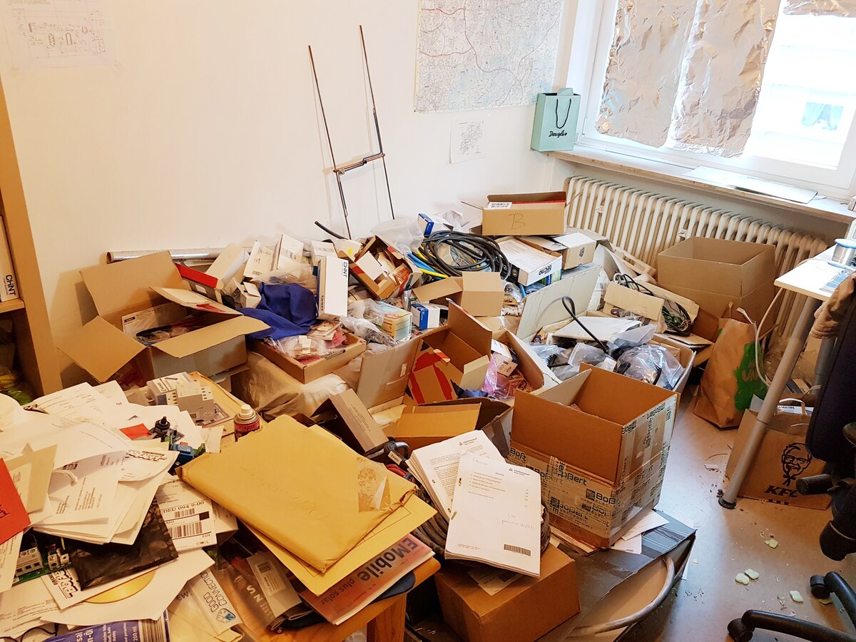

Ben B. schrieb: > Uff. Und ich dachte immer der Krempel, der in meiner Bude > so herumsteht, sieht schlimm aus... oO Immerhin ist der Krempel schön brav nach Themenbereichen sortiert. Es gibt Schlimmeres (Foto).

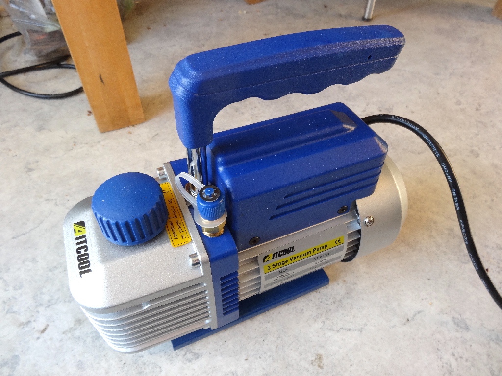

So, ich bin bei einem Geschäft direkt in meiner Nähe fündig geworden: https://www.kaeltetechnik-shop.at/Vakuumpumpe-VP215N Da habe ich Garantie und kann ggf. reklamieren, falls etwas nicht passen sollte. Die ist 2-stufig aber trotzdem sehr kompakt, was mir eben angesichts meiner Wohnverhältnisse nicht gerade ungelegen kommt ;-) Mehr Saugleistung brauche ich nicht wirklich für meine Versuche und das Endvakuum ist wohl auch besser als mit einer 1-stufigen... Danke aber an alle für eure Bemühungen und Unterstützung, stoppi
Christoph E. schrieb: > Mehr Saugleistung brauche ich nicht wirklich für meine Versuche Diese 42l sind aber nur ein theoretischer Wert, um verschiedene Pumpen vergleichen zu können. Die Leistung ist für eine Dreh- schieberpumpe wirklich recht gering. Selbst kleine REMs ver- wenden da deutlich leistungsfähigere Pumpen.
Meine Rezipienten haben in der Regel ein Volumen < 1 Liter, von daher werde ich hoffentlich mit ihr das Auslangen finden...
Hm, wie kannst Du das Angebot von Armin ablehnen?! oO Das ist eine sehr gute Pumpe... ich hätte die gerne, aber will mich nicht reindrängeln.
Die Pumpe vom Armin ist mit Sicherheit sehr gut, nur kostet alleine der Versand nach Österreich 45 Euro und sie ist mir ehrlich gesagt zu sperrig. Ich habe leider keine Werkstatt, bei mir spielt sich alles in der Wohnung ab. Von daher brauche ich etwas kompaktes. Und wie gesagt, meine Rezipienten sind in der Regel sehr klein (kleine glaszylinder o.ä.). Vielleicht kommt ihr zwei ja ins Geschäft, würde mich freuen...

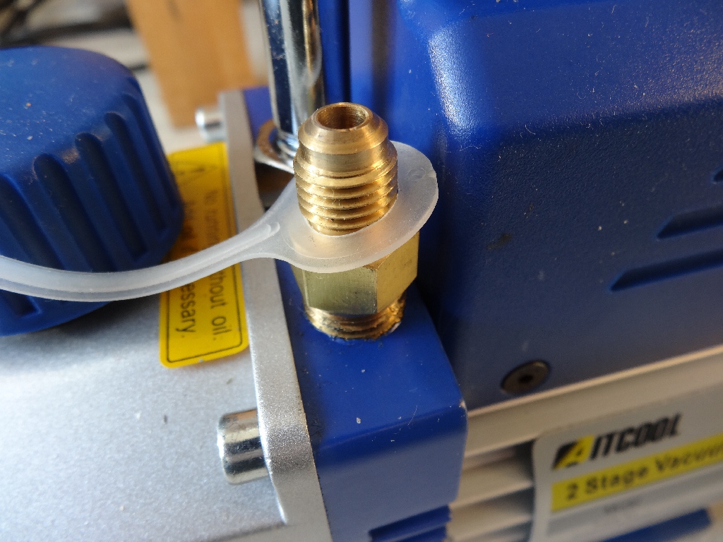

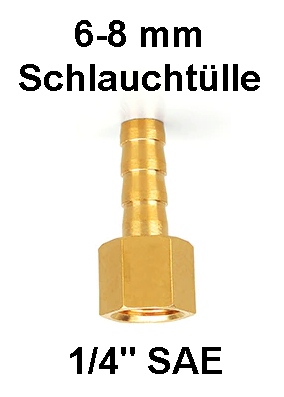

So, die Vakuumpumpe ist heute angekommen. Von der Größe her ist sie ideal für mich, schön kompakt. Nur habe ich jetzt ein Problem: Der Ansaugstutzen der Pumpe besitzt ein 1/4" SAE Gewinde (männlich). Ich ging fälschlicherweise davon aus, dass meine 1/4" auf Schlauch Adapter da ohne Probleme passen werden. Leider nicht... Die auf ebay erhältlichen Adapter scheinen alle BSP-Gewinde (British Standard Rohr Gewinde) zu besitzen aber eben nicht SAE. Deshalb meine Frage/Bitte an euch: Hätte jemand zufällig einen Link für einen solchen Schlauchadapter? Ich suche 1/4" SAE weiblich auf 6 oder 8 mm Schlauchtülle oder auf ein anderes Gewinde (eben z.B. BSP oder metrisch), mit dem ich dann ohne Probleme weiterarbeiten kann. Danke im voraus, stoppi P.S.: Oder bleibt mir nichts anderes übrig als diesen Adapter sich drehen zu lassen? Ich bin doch sicherlich nicht der einzige, der einen gewöhnlichen Schlauch an eine Vakuumpumpe anschließen möchte? P.P.S: Habe gerade dieses Angebot hier entdeckt: https://de.aliexpress.com/item/32799189418.html?gatewayAdapt=glo2deu Wenn dieses Teil wirklich einen 1/4" SAE Anschluss hat, wäre es das Gesuchte. Habe den Verkäufer einmal kontaktiert...

Christoph E. schrieb: > Einen gewöhnlichen Schlauch an eine Vakuumpumpe anschließen. Ein gewöhnlicher Schlauch eignet sich da sowieso nicht. Du brauchst einen Vacuumschlauch.
Hallo, statt des SAE auf Schlauchtülle Adapters könntest Du aber auch das Messingteil mit dem männlichen 1/4" SAE Anschluss rausschrauben und durch was passendes ersetzen. An der Pumpe ist vermutlich ein G1/4" Innengewinde. Ich glaube ich habe die gleiche Pumpe, kann mich aber nicht genau erinnern und im Moment auch nicht nachsehen. Grüße Flo
Diese handelsüblichen,massiven Kunststoff-Pneumatikschäuche aus PP oder PE sollten doch allesamt auch Vakuumtauglich sein. Zumindest werden die hier problemlos an Saugern um Material anzuheben dafür verwendet.
Christoph E. schrieb: > > Großes Problem ist halt der nicht mehr vorhandene Platz in meiner > Wohnung (siehe Bild). So schaut es eigentlich in jedem Raum aus. Alter Schwede...und ich hätte gedacht ich muss mal bei mir ausräumen^^ Du brauchst unbedingt ne grössere Bude!
> Großes Problem ist halt der nicht mehr vorhandene Platz in meiner > Wohnung (siehe Bild). So schaut es eigentlich in jedem Raum aus. Hast du schon einmal über Regale nachgedacht. Das spart ungemein viel Platz!
Haha, meine Regale sind schon alle voll mit meinen Experimenten. Das was du am Boden siehst ist nur der Überstand.... Was macht man mit weit mehr als 200 Physik-Projekten? Zum Entsorgen sind sie mir leider viel zu schade. Steckt ja auch einiges an Zeit und Geld drinnen.

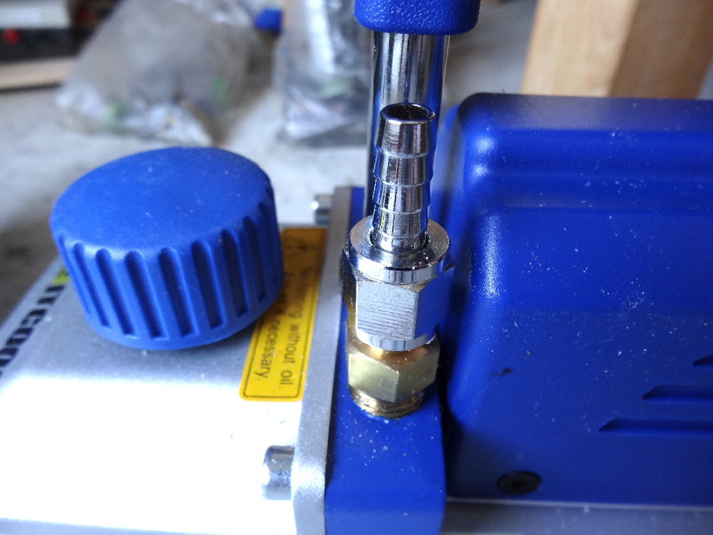

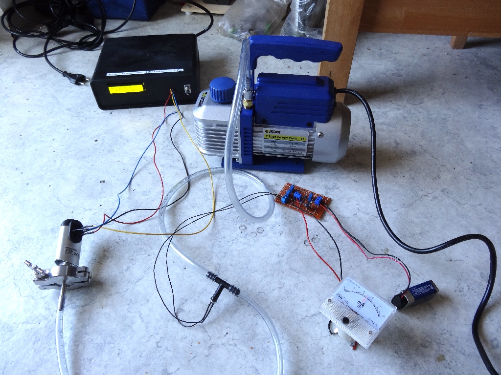

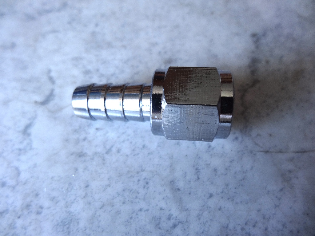

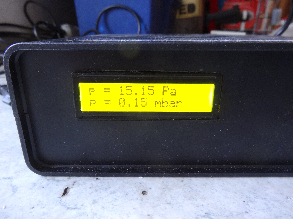

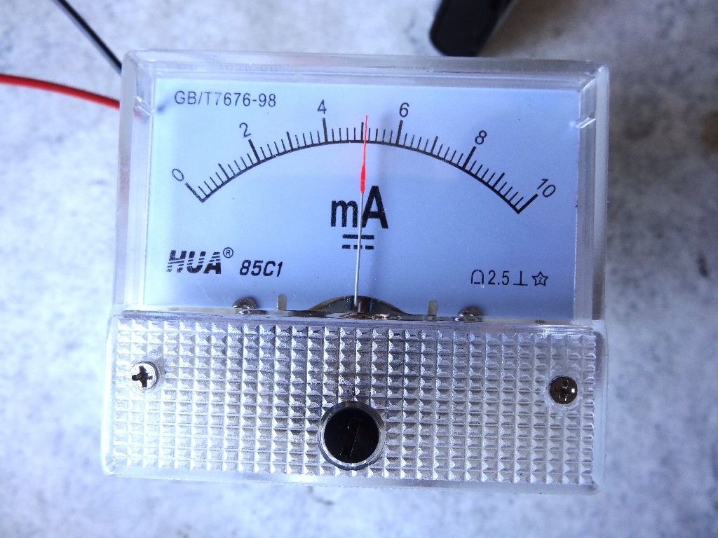

Der 1/4" SAE Adapter ist letzte Woche aus Polen angekommen. Hier der Link: https://vacuumchambers.eu/en_US/p/Fitting-14-SAE-Flare-to-barb-for-6mm-hose/20 Ich erziele jetzt einmal nach gut 5 min Laufzeit ein Endvakuum von rund 4 Pa. Da geht aber vielleicht noch etwas nach unten. Der Selbstbau-Piranisensor spricht auch gut aufs Vakuum an. In der momentanen Einstellung erziele ich einen Strom von rund 5 mA bei 15 Pa. Ich werde mir daher ein analoges 5 mA-Amperemeter besorgen und an den Einstellungen (Versorgungsspannung der Wheatstonebrücke) noch etwas drehen...
Christoph E. schrieb: > Ich erziele jetzt einmal nach gut 5 min Laufzeit ein Endvakuum von rund > 4 Pa. Da geht aber vielleicht noch etwas nach unten. Naja, mit Deiner "Spielzeugpumpe" dauerts halt etwas länger...
