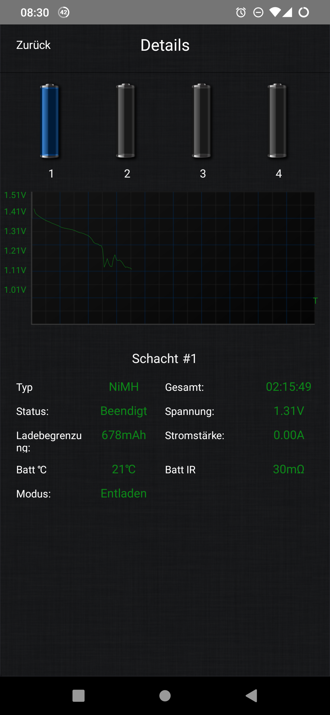

Hallo zusammen, ich würde gerne in den kommenden Tagen mein erstes Akkupack (12S, Ni-Mh, je Zelle 1,2V 3000mAh, SubC-Zellen) bauen. Ich hab die Akkus schon länger hier rumliegen und hab Bedenken, ob ich diese problemlos nutzen kann. Ich bin grade dabei die ersten 4 der 12 Akkus zu zyklisieren und habe beim 4. Akku festgestellt, dass dieser anfangs nur 0,7V und einen Innenwiderstand von 180Milliohm hatte. Nach dem ersten Laden sank der Innenwiderstand schon drastisch, inzwischen ist er ähnlich zu den andren Akus. Entladekurve und Kapazität haben sich nach einigen Zyklen nun angeglichen. Aber die Ladekurve unterscheidet sich noch stark (Siehe Kurven im Anhang, leider hab ich von den ersten Zyklen nicht immer einen Screenshot gemacht...). Jetzt frage ich mich, ob ich den Akku lieber austasuchen sollte oder ob ich mir vielleicht zu viele Gedanken mache, da es ein 12s-Akku ist ohne parallele Zellen. Weiterhin ist ein 75°C Übertemperaturschutz und ein PTC/NTC verbaut. Außerdem frage ich mich, wie ich mein DeltaU für NiMh am Ladegerät (SkyRC MC3000) einstellen sollte. Mit 10mV bin ich bei fast allen von mir bisher geladenen Akkus in die Kapazitätsbegrenzung oder in die von mir eingestellte Zeitbegrenzung gefahren. Blöderweise habe ich diese Akkus bisher immer nur 10h mit 1/10C geladen, keine 14h unter Berücksichtigung der Ladeverluste. Das hole ich grade nach.

Micha W. schrieb: > Aber die Ladekurve unterscheidet sich noch stark Seh nichts, du meinst der eine Akku hat 1.28 während der andere 1.39V beim Laden hat ? Ja, nicht identisch, aber beide funktionieren, scheinbar haben sie ähnliche Kapazität von 2344 bis 2521 mAh. NiMH Akku kann man nach längerer Lagerungszeit eh erst bewerten wenn man 3 Lade/Entladezyklen gefahren hat. Der Akku, mit der geringsten Kapazität, bestimmt die Gesamtkapazität der Reihenschaltung, ganz schlechte sollte man also tauschen. Deine scheinen ok zu sein. Micha W. schrieb: > Außerdem frage ich mich, wie ich mein DeltaU für NiMh am Ladegerät > (SkyRC MC3000) einstellen sollte. > Mit 10mV bin ich bei fast allen von mir bisher geladenen Akkus in die > Kapazitätsbegrenzung oder in die von mir eingestellte Zeitbegrenzung > gefahren Hmm, wie kommen dann die unterschiedlichen gezeigten Kapazitäten zu stande ? Da muss das Ladegerät ja vorher abgeschaltet haben. Bei NiMH kann man durchaus 0mV einstellen zur Abschaltung. DeltaU dient zur Begrenzung des Schnellladevorgangs, sollte bei einer Reihenschaltung passieren wenn die erste Zelle voll ist. Danach werden im topping charge noch mit C/10 auch die anderen Zellen voll geladen - über die schon volle hinweg, daher einen Strom mit dem man auch begrenzte Zeit überladen darf. Zum Schluss nur noch trickle charge mit C/50 zur Erhaltungsladung. Was bei 4 Zellen die 1335mAh bedeuten sollen, weiss ich nicht.
Die 1335mAh sind die entnommene Kapazität beim Entladen, nachdem ich 10h mit 1/10C aufgeladen habe. Daran sieht man schön, dass die Akkus alle ne ähnliche Kapazität haben - auch wenn die durch die 10h Ladedauert nicht voll waren. Das hol ich ja jetzt nach ;) Danke für deinen Input!
Micha W. schrieb: > Die 1335mAh sind die entnommene Kapazität beim Entladen Man entlädt doch bis zur Entladeschlussspannung laut Datenblatt, meist 0.9V, da kommt doch nicht überal exakt dasselbe raus. Na ja, wie auch immer.

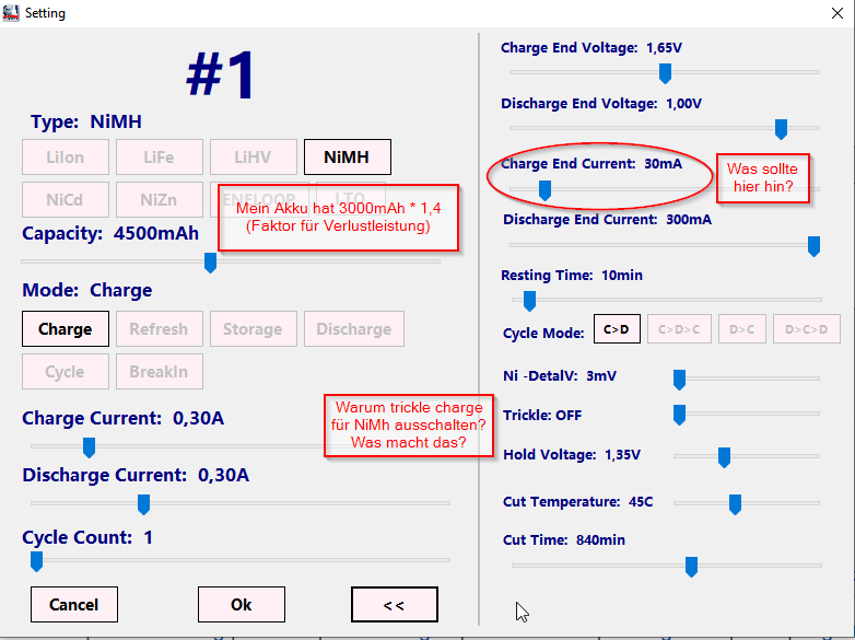

Puh, mit dem 3. USB-kabel hab ich endlich ne Verbindung mit dem SkyRC Monitor hinbekommen :D Scheinbar hab ich zu viele reine Ladekabel hier rumfliegen... Die Bedienung mit dem SkyRC monitor ist soweit klar. Ich weiß nur nicht, auf welchen Wert ich meine charge end current stellen solte, wenn ich meine 3000mAh NiMh-Zellen damit lade. Mit dem nongnu.org/dataexplorer komm ich leider bisher gar nicht klar. Ich stell mein Gerät ein, drücke Start...aber dann wartet der nur auf Daten. Auch ne Verbindung per Bluetooth auf den MC3000 zum Starten des Programms hat keinen Datentransfer initiiert. @Jack V: Kannst du mir n par Takte dazu sagen? Hab leider auch kein Youtubevideo für MC3000 + Dataexplorer gefunden. Dann noch was allgemeineres zum Akkupack: Sollte ich die Akkus entladen oder geladen zum Akkupack verschweißen?

Zu deinem Bild: die Kapazitätseinstellung ist ein Sicherheitsnetz, kein Parameter für die eigentliche Ladung. Diese Einstellung greift, wenn die -ΔU-Erkennung fehlschlägt und sorgt dafür, dass die Akkus in dem Fall nicht endlos weitergeladen werden. Tatsächlich wird auch der Ladestrom aus dieser Einstellung abgeleitet – aber da sollte man dann sowieso nochmal schauen, ob das so sinnvoll ist. Meiner Erfahrung nach ist der abgeleitete Wert in der Regel nicht optimal. Warum da bei NiMH-Ladung ein Endstrom angegeben werden soll, weiß ich nicht – im Menü des MC3000 gibt es die Option nicht, die gehört auch eher zum CC/CV-Verfahren. Trickle-Charge ist quasi Erhaltungsladung und soll die Selbstentladung ausgleichen. Wenn man die Akkus nicht ewig im Ladegerät lässt, wird das nicht benötigt. Zumal heutzutage sowieso meist Akkus mit geringer Selbstentladung zum Einsatz kommen. Micha W. schrieb: > Die Verbindung zum Mc3000 steht. Aber dann wartet der DataExplorer auf > Daten - es passiert nichts. DataExplorer war auch nur ein Einwurf meinerseits – wenn’s für dich nicht passt, weil du mit Manuals nicht recht klarkommst, ist das kein Problem. Ich nutze es halt gerne, um bei Akku-Tests die Daten aufzuzeichnen und später nach verschiedenen Gesichtspunkten anzeigen zu lassen. Und weil SkyRCs Software auf meinem System nicht läuft ;)
Bearbeitet durch User
Hallo Micha W., das Einstellungsfenster sieht immer gleich aus. Welche Parameter ausgewertet werden, hängt von der Akkutechnologie ab. Dem Akku eine um 50% höhere Kapazität zuzumessen könnte falsch sein. Im Grunde genommen möchtest Du einfach einen Akku an die ISO-Norm angelehnt definiert mit 0,1C überladen (14h mit 0,1C). "Charge End Current" wird bei NiMH natürlich nicht ausgewertet, weil das Ladeende durch Auswertung der Spannungsänderung bestimmt wird. Deswegen solltest Du auch DeltaV maximieren, damit möglichst Deine Zeitschranke von 840 min das Ladeende bestimmt und nicht die Delta-U-Schranke, sonst bricht die Ladung vorher ab. "Trickle Charge" bedeutet Ladungserhaltung durch gelegentliche Nachladevorgänge, wenn die Klemmenspannung des Akkus nach Ladeende um einen bestimmten Betrag fällt. Ich vermute, dieser Parameter wird nicht ausgewertet - guck' mal in's Handbuch!

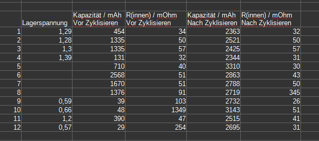

Alles klar, schau ich nach wenn ich mich an die nächsten Zellen ran mache. Ich hab mal ein Bild angehangen von den Daten die ich während des Prozesses von den 12 Akkus gesammelt hab. Ein Akku (Nr. 9) hatte beim Entladen immer komische Abstürze. Hat sich aber dann nach einigen Zyklen wieder gefangen. Sollte ich jetzt Zellen aussotieren und gegen Neue ersetzen bevor ich mein Akkupack baue? Oder sollte ich noch mehr zyklisieren, damit sie sich mehr angleichen?

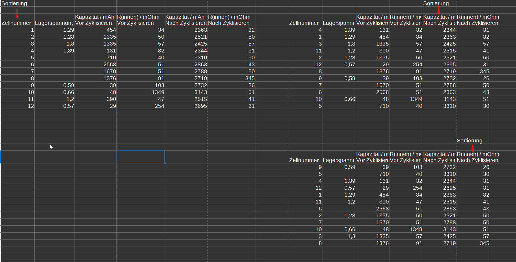

Heir das ganze nochmal nach meiner Zellnummerierung (erste Spalte), Kapazität und Ri sortiert.
Irgendwie ist mein Beitrag eben nicht angekommen...komisch. Ich hab die Akkus jetzt wieder 3 Monate liegen lassen - und die Spannungen schwanken etwa zwischen 1,285-1,300V. Also kein Akku hat schlappgemacht. gerne würde ich jetzt nochmal alle Akkus laden bevor ich dann das Akkupack schweiße. Nominell haben die Akkus 3000mAh. Der schlechteste Akku aus meiner Liste oben hatte bei meinem Test 2344mAh - sollte ich mich nun danach richten beim Einstellen des Ladestroms? Beende ich die Ladung dann nun am besten nach DeltaU? Und wie groß sollte DeltaU ausfallen? Meine Idee dazu wäre jetzt (zum schnellen Nachladen vor dem Akkupackbau): NiMh Sub-C nominell 3000mAh schnell nachladen: Ladebegrenzung: 3500mAh Ladestrom: 1,5A Ladespannung: 1,65V Pause nach Ladung: 0min DeltaPeakU: 4mV Erhaltungsaufladen: 100mA Wiedereinschaltspannung: 1,35V Max. Akkutemp: 45°C Timer-Begrenzung: 120Min Macht das soweit Sinn oder sollde ich den Ladestrom von 3000mA/2 runtersetzen und mich auf die schlechteste Kapazität beziehen => 2344mAh => 1,2A Ladestrom?

Danke für den Hinweis! Hast du auch evtl. ne Empfehlung zu meinen Einstellungen in Bezug auf die nun etwa 3 Monate rumliegenden Akkus? Ich hab das Programm jetzt mal so angeschmissen, ich hab auf ner anderen Webseite was von 5mV DeltaPeakU gelesen und dass das sogar bei C/4 reichen sollte. Temperatur beim Start des Ladevorgangs ist etwa 27°C. Sind die 45°C da etwas hoch oder im grünen Bereich?
Micha W. schrieb: > Nominell haben die Akkus 3000mAh. > Der schlechteste Akku aus meiner Liste oben hatte bei meinem Test > 2344mAh - sollte ich mich nun danach richten beim Einstellen des > Ladestroms? Wenn du Zellen in Reihe schaltest, müssen sie alle die gleiche Kapazität haben, sonst zerstören sie sich gegenseitig. Der Ladestrom spielt dabei nur eine untergeordnete Rolle. Von dem hängt nur ab, wie lange das Laden dauert.
