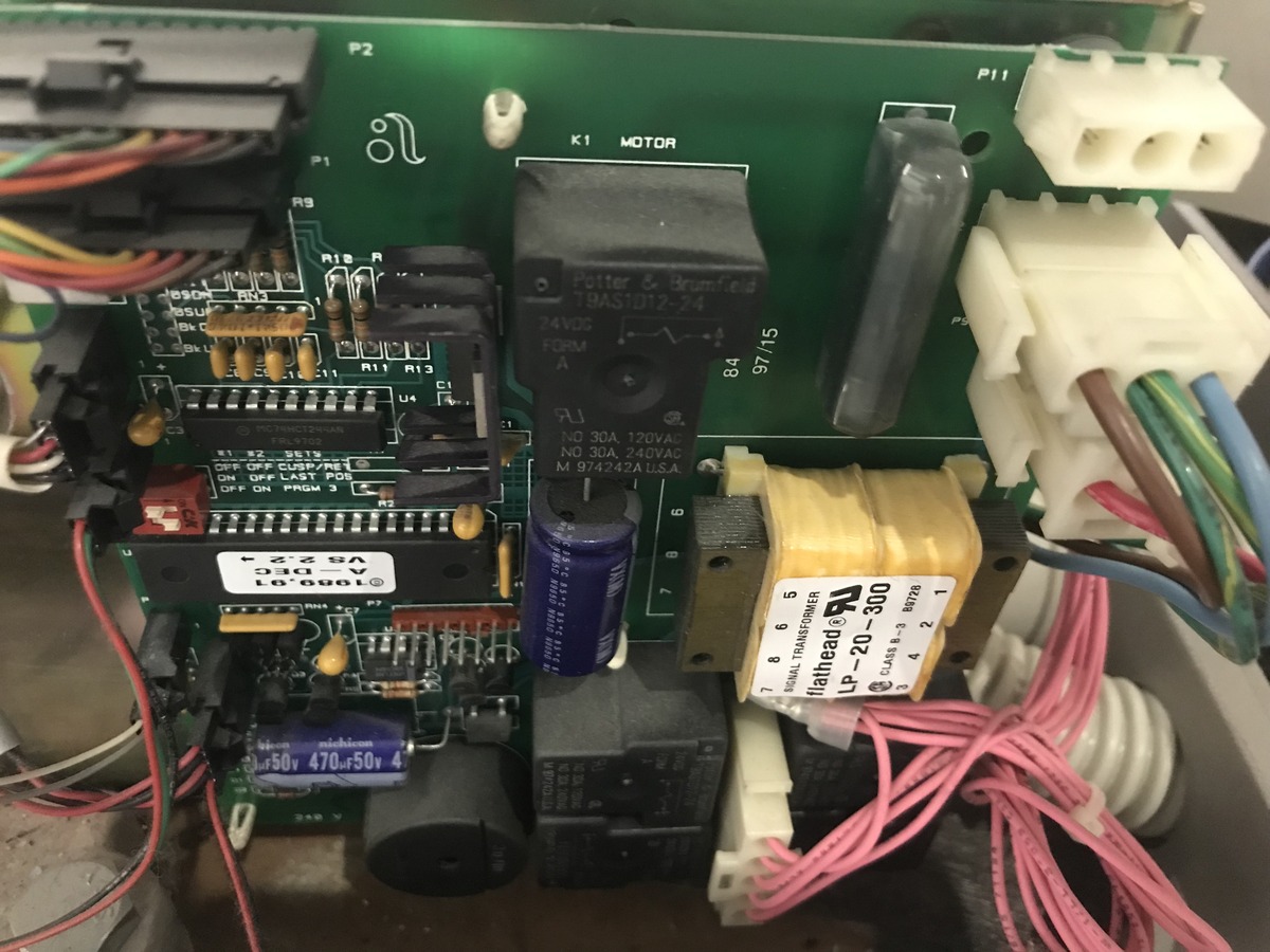

Das ist die Platine, die die Motoren steuert und von wo aus das 8-adrige Steuerungskabel ausgeht.

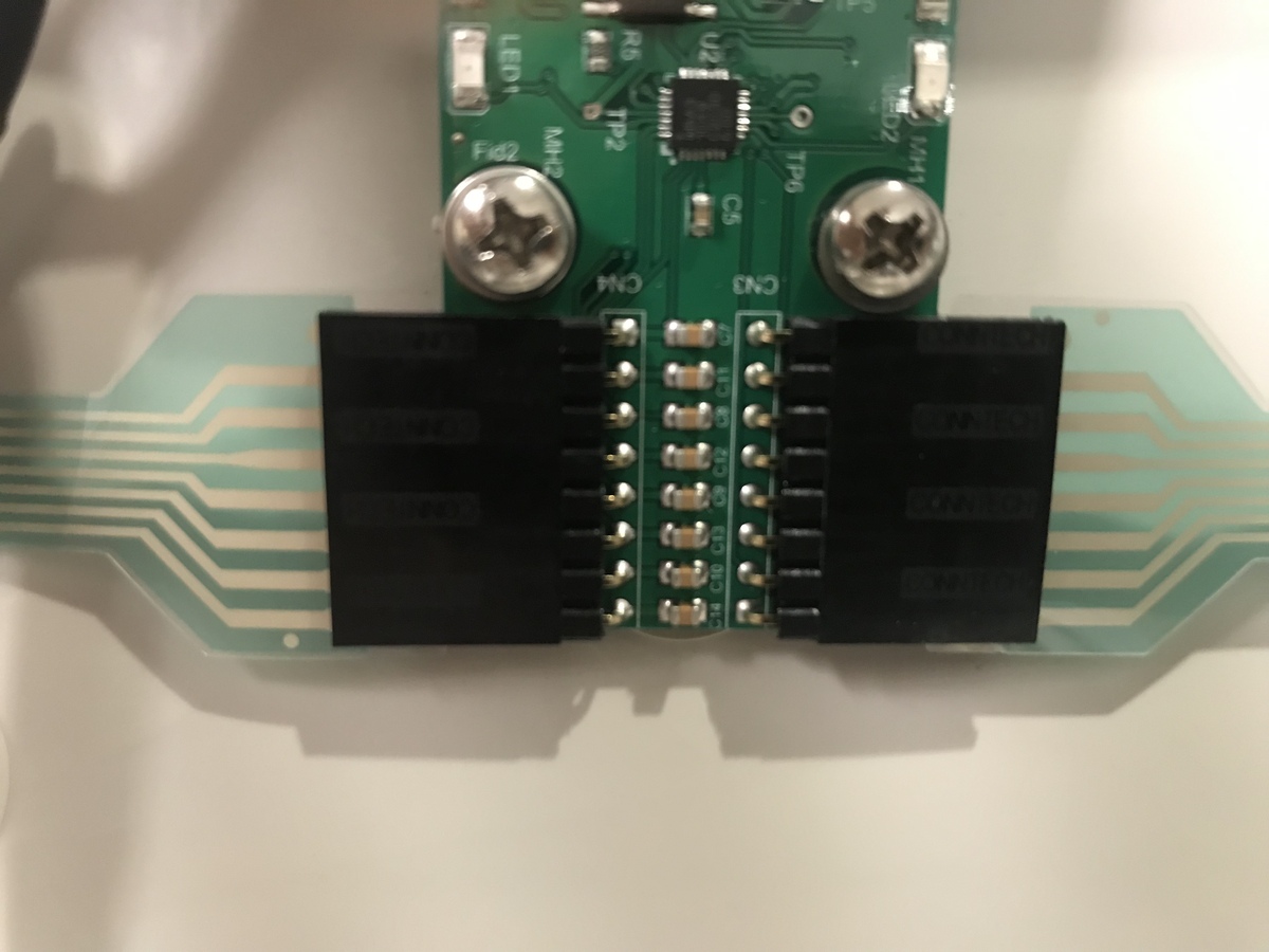

Hier ein Bild wo die Folientastatur auf der anderen Platine angeschlossen ist (es ist zweimal die gleiche Tastatur).

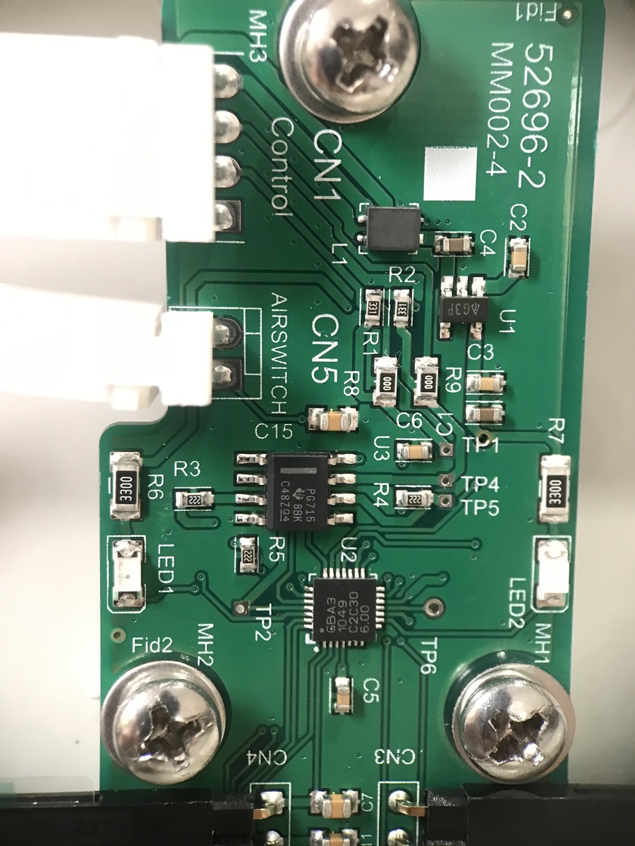

Der Rest der Platine wo die Folientastatur angeschlossen ist.

Da hast du weitgehend keine Chance. Du hast zwar immer noch nichts gemessen, aber das Bild sagt, dass die originalen 4 Taster nur 5V mit 1mA geschaltet haben, so weit, so einfach. Aber die Folientastatur mit ihren 4 Leitungen hat Masse und Versorgungsspannung und einen seriellen 2 Draht Bus. Den kannst du nicht decodieren, mit Mühe kann jemand mit guter Elektronikausstattung (Logicanalyzer) herausfinden wie die Platine redet, du aber nicht. Einfacher die Platine abstecken und die nackte Folientastatur verwenden, bei der ich 7 Leitungen sehe und vielleicht nur 6 Taster drauf sind, vielleicht reicht dann schon der richtige Draht zur Motorsteuerungsplatine. So wie du dort herausgefunden hast, welche Leitung was bedeutet.
Vielen Dank für die schnelle Antwort. Genau das wollte ich wissen, ob man das mit einfachen Mitteln dekodieren kann. Die Folientastatur hat tatsächlich 8 Taster. 1x das Licht (wird nicht unbedingt benötigt), letzte Position, zwei Programme, und dann die Funktionen hoch, runter, Lehne zurück, Lehne hoch. Messen wollte ich heute noch machen, da hatte ich gestern keine Zeit mehr für. Dann muss ich mir ja eigentlich nur eine Buchse für den Flaschstecker der Folientastatur besorgen und entsprechend verbinden. Sind das Standardstecker? Haben die einen speziellen Namen? Vielen, vielen Dank
die tastaturplatine besteht aus einem SX1509 (I2C LED- und Tastaturtreiber) und einem P82B715 (I2C Verstärker). Mit etwas uC Grundlagen nicht weiter schwer das auszulesen.
Das klingt ja sehr optimistisch. Die Sachen von denen Du sprichst (I2C Treiber und I2C Verstärker) sind mir wohl schon mal untergekommen, als ich mal was mit Arduino gebastelt habe. Leider habe ich mich nie tiefgehender mit der Materie beschäftigt.
Zu beiden ICs gibt es ein recht ausführliches Datenblatt. Wenn du schon etwas Erfahrungen mit arduino hast, dann sollte das eigtl nicht weiter kompliziert sein umzusetzen. Die Zuordnung der Tasten zu den Eingängen findet man am leichtesten durch probieren heraus.
