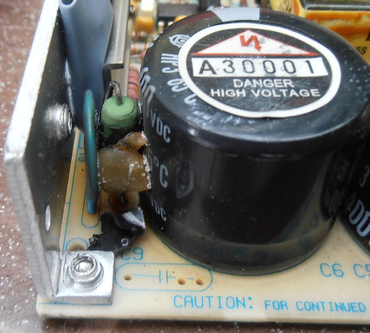

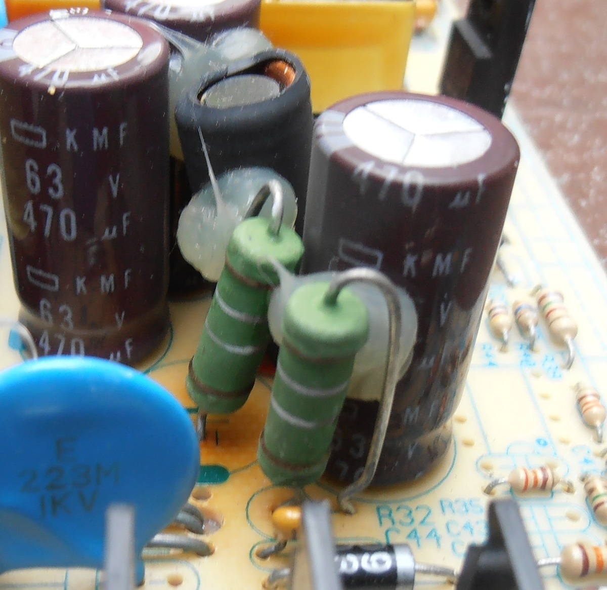

Impressionen aus einem älteren (ausgefallenen) NT mit Medizin-Zulassung. Die Kombination des Widerstands mit einem 85° Elko ist das Sahnehäubchen. Arno

Arno H. schrieb: > Impressionen aus einem älteren (ausgefallenen) NT mit Medizin-Zulassung. > Die Kombination des Widerstands mit einem 85° Elko ist das > Sahnehäubchen. Naja, dazu muss man schon wissen, wie warm die Widerstände dauerhaft werden. Nur weil sie größer sind, müssen sie nicht dauerhaft Maximalleistung umsetzen. Das können auch Schutz- oder Entladewiderstände sein.

Falk B. schrieb: > Das können auch Schutz- oder > Entladewiderstände sein. Bei der Verfärbung auf der Platine? Sieht für mich eindeutig nach Elkoheizung aus
Donnerblitz⚡ schrieb: > Sieht für mich eindeutig nach Elkoheizung aus Gibts bei den Elkos eine Temperaturuntergrenze? ;-)

Donnerblitz schrieb: > Und das hochohmige Widerstände häufiger betroffen sind ist auch meine > Erfahrung ebenso solche mit hohem Spannungsabfall Das liegt am dünneren Materialauftrag (Kohle, Metall), das knallt dann eben leichter durch bei höheren Spannungen, auch ist ein Haarriss durch Temperaturschwankungen leichter möglich als bei niederohmigen Werten oder Hochlastwiderständen...

Arno H. schrieb: > Impressionen aus einem älteren (ausgefallenen) NT mit Medizin-Zulassung. > Die Kombination des Widerstands mit einem 85° Elko ist das > Sahnehäubchen. > > Arno Genau so sehen die betroffenen mit 110° Temperatur gemessenen Widerstände bei mir aus. Nur nicht grün, sondern leicht rötlich. Form, Grösse und Farbringe sind aber identisch. Weiss jemand, wozu man das braucht? Abgesehen von schwachsinnigen Vorschlägen wie Elkoheizung....

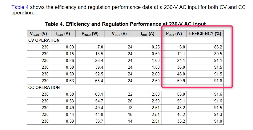

Falk B. schrieb: >> Die Schaltnetzteile werden afaik meistens dimensioniert, dass sie für >> den doppelten Dauerstrom ausgelegt sind. > > Keine Sekunde, denn das wäre Materialverschwendung, gerade bei Drosseln, > Kondensatoren und Leistungsschaltern! Gerade Massenware, auch im > Industriebereich, ist nur knapp über der Nennlast dimensioniert. Yep, jetzt habe ich es selber falsch formuliert: Gehe jetzt von den fertigen Netzteilen für Notebooks etc. aus. Wenn ich eine Schaltung habe, die 2A zieht, dann kaufe ich für mein Gerät ein SNT mit mindestens 3A. Oder andersherum formuliert, die SNTs arbeiten bei etwa halbem Strom am effektivsten, was auch vor allem den tatsächlich aus dem Netz gezogenen Strom betrifft. Oder noch anders formuliert: Man kann SNT und Trafo-Netzteile nicht direkt mit denselben Berechnungsgrundlagen bezüglich dieser Dinge vergleichen. Die Sache liegt doch auf der Hand. SNTs haben einen ausgeklügelten Regelkreis. Wenn jetzt plötzlich ein unerwartet hoher Stromanstieg auf der Sekundärseite (leere Elkos etc.) erfolgt, fällt das Ereignis aus dem typ-spezifizierten "Fang"-bereich der Regelung raus, und das SNT geht in den sicheren Modus, weil es von einer Störung ausgeht. Oder, und das wurde oben schon gesagt, es wurde speziell für diesen Anwendungsfall ausgelegt. ciao gustav
Karl B. schrieb: > Yep, > jetzt habe ich es selber falsch formuliert: > Gehe jetzt von den fertigen Netzteilen für Notebooks etc. aus. > Wenn ich eine Schaltung habe, die 2A zieht, dann kaufe ich für mein > Gerät ein SNT mit mindestens 3A. > Oder andersherum formuliert, die SNTs arbeiten bei etwa halbem Strom am > effektivsten, was auch vor allem den tatsächlich aus dem Netz gezogenen > Strom betrifft. Das ist schon wieder falsch! Der größte Wirkungsgrad wird meist irgendwo zwischen 70-90% Nennlast erreicht, je nach Modell. > Oder noch anders formuliert: Man kann SNT und Trafo-Netzteile nicht > direkt mit denselben Berechnungsgrundlagen bezüglich dieser Dinge > vergleichen. LaberRababer!
Falk B. schrieb: > Das ist schon wieder falsch! Der größte Wirkungsgrad wird meist irgendwo > zwischen 70-90% Nennlast erreicht, je nach Modell. Ich habe auch 50% in Erinnerung. Kann man natürlich nicht pauschal für alle Geräte behaupten.

Arno H. schrieb: > Impressionen aus einem älteren (ausgefallenen) NT mit Medizin-Zulassung. > Die Kombination des Widerstands mit einem 85° Elko ist das > Sahnehäubchen. > > Arno ich denke nicht, dass du im Medizin Hardwareentwicklung Bereich arbeitest. Bei Medizin Zulassung geht es nicht um Lebensdauer.
ACDC schrieb: > Bei Medizin Zulassung geht es nicht um Lebensdauer. Ne wenn DER Satz mal nicht mißverständlich ist ;-) Schöne Grüße an den Pfizer Vorstand!

Donnerblitz⚡ schrieb: > Sieht für mich eindeutig nach Elkoheizung aus Wir wissen nicht, wie warm die tatsächlich werden. Ein Problem ist, dass manche Konstruktionen einfach dumm sind. Hier hat ein Medion-TFT Zicken gemacht, im Netzteil die Ekos neben dem Kühlkörper dicke Backen. Eine Internetsuche zeigte, dass das identische Teil auch bei Markenfirmen im Einsatz ist und es genau die gleichen Elkos erwischt hat. Unter der Annahme, dass Wärme nach oben steigt, würde sich schon eine längere Lebensdauer ergeben, wenn man das Netzteil 90° gedreht montiert hätte. Rudi P. schrieb: >> Alte Röhrenfernseher hatten auch dicke Zementwiderstände. Aber damals >> wussten die Konstrukteure noch, wie man Elkos und Heizungen im Luftstrom >> anordnet. > > Damals sollten Geräte so lange wie möglich halten, heute ist das > Gegenteil der Fall. Auch damals gab es schon Fernsehgeräte, die für ihre hohe Anzahl von Ausfällen bekannt waren. Da gab es z.B. von Kuba ein kompaktes Röhrenchassis, was hochkant im Gehäuse stand, die Masse der Ausfälle waren gerissene Lötstellen, thermisch kranke Konstruktion. Es war der Goldesel für den Fernsehtechniker. Für den Hersteller leider nicht, den wollte der Fachhandel nicht mehr verkaufen. Danach kam ein sehr gutes Hybridchassis (M100), hat Kuba-Imperial aber nicht mehr gerettet, da der Name versaut war. Als die ersten Tuner mit Kapazitätsdioden kamen, brauchte man sehr stabile 33 Volt Abstimmspannung, ZTK33 bzw TAA550. Die wurden über einen Vorwiderstand aus der Anodenspannung versorgt, meist ein Kohlewiderstand, der recht gut warm wurde. Wenn die Sender ständig weg liefen, war ursächlich, dass der Vorwiderstand niederohmiger geworden ist und der 33V-Stabi überlastet wurde. Ich denke da an einen spezielle Bauform "umpresste Kohleschichtwiderstände", die ich vor ewigen Jahren aus meinem Bestand allesamt in den Müll verfrachtet habe.
