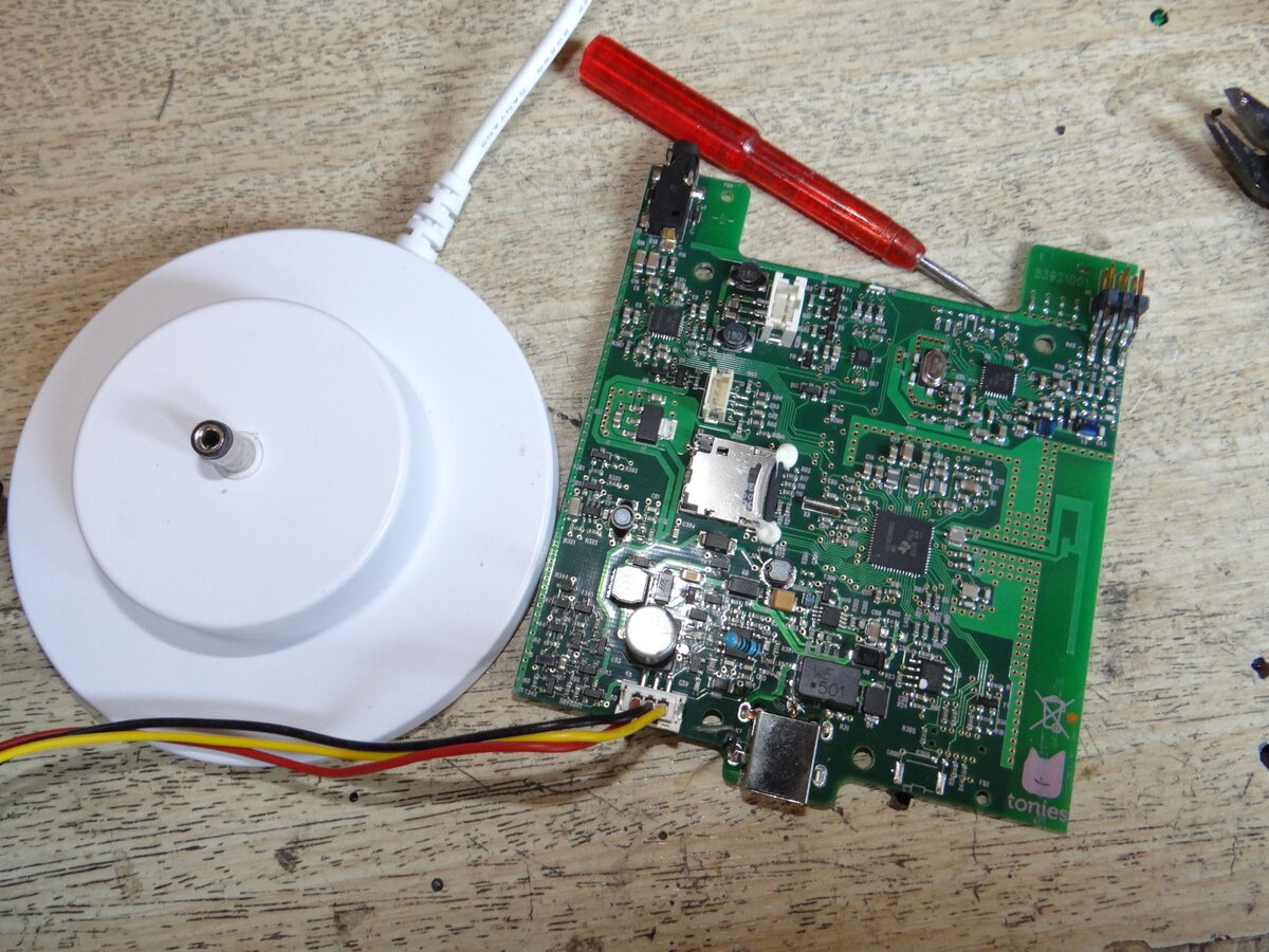

Hallo liebe Tüftler,
vermutlich bin ich nicht der Einzige der mit der Toniebox ein Problem
hat.
Die Toniebox ist ein moderner "Kassettenabspieler" für Kinder.
Das Problem: Die Toniebox lädt nicht. Anscheinend soll Ladung durch eine
von grün auf blau wechselnde LED angezeigt werden, verbunden mit einem
Bestätigungston, wenn sie auf den Ladeadapter gesteckt wird.
Zunächst schien es klar, der Akku muss erneuert werden. War's aber
nicht.

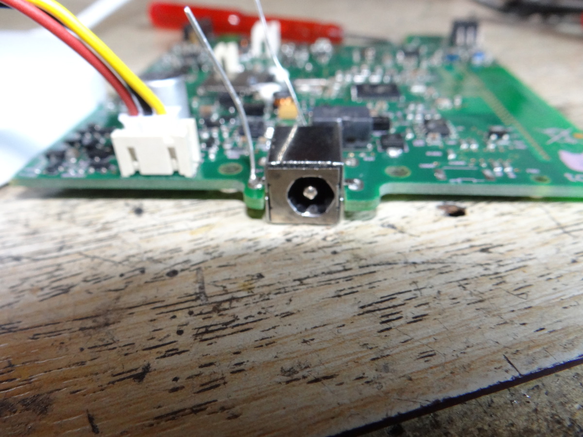

Als nächste Ursache, die sehr merkwürdig ist, bekommt der Mittelkontakt
des 9,2V Steckernetzteiles mit "Ladeadapter" keinen Kontakt zur
Ladebuchse in der Toniebox. Ob wohl alles massiv ausgeführt ist, nicht
abgenutzt ist, lässt sich kein Mechanismus erkennen warum das plötzlich
nicht mehr funktioniert.Erst wenn man mit einem Drahtstück den Pluspol
der Ladebuchse "auffüllt" gibt es Kontakt.
Wird die Ladebuchse überbrückt tut sich aber immer noch nichts.
Hat jemand schon weiter geforscht wie die Ladeelektronik für die 3 x in
Serie geschalteten 1,2V NiMh-Zellen aufgebaut ist?
Oder was es mit der fehlerhaften Ladung überhaupt auf sich hat.

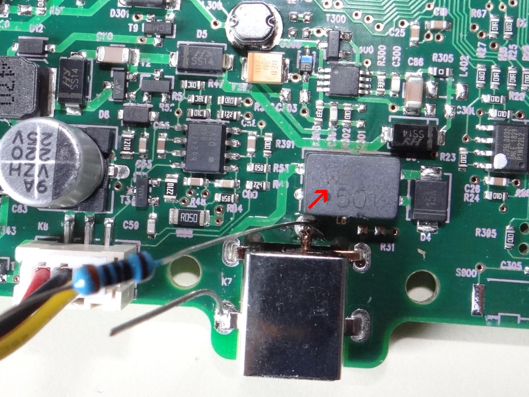

von Richard (Gast)
Zeige nur den Ausschnitt des Boards zwischen Ladebuchse und
Akkuanschluss, so daß man die Bauteile besser erkennen kann. Zwischen
Buchse und Anschluss gibt es ein größeres Bauteil, das auf der rechten
Seite etwas dunkel (verkohlt?) ausschaut.
von Wolf-Dietmar P. (wodipo)
Verbranntes finde ich unter dem Mikroskop nichts.
Ich kenne aber auch dieses Bauteil (Pfeil im Bild) nicht. Kennzeichnung
"WE 501" Könnte ein Brückengleichrichter sein? Aber es kommt schon
Gleichspannung aus dem Ladegerät. Es ist kein Ferrit-, sondern ein
Plastikgehäuse mit 4 Anschlüssen.
Der bedrahtete Widerstand gehört nicht dazu, den habe ich nur zum
Anklemmen des Plus-Anschlusses eingelötet
von Hmmm (Gast)
Wolf-Dietmar P. schrieb:
> Kennzeichnung "WE 501" Könnte ein Brückengleichrichter sein?
Stromkompensierte Drossel.
Am besten mal durchmessen. Da die TVS-Diode anscheinend hinter der CMC
hängt, kann sie (die CMC) bei einer Überspannung oder Verpolung sterben.

von Kurt A. (hobbyst)
Das ist eine Drosselspule. Der Bestückungsaufdruck L8 verrät das. Diese
sollte Durchgang haben. Danach ist eine Verpolschutzdiode könnte auch
eine TVS Diode sein. Eventuell wurde ein falsches oder verpoltes
Netzteil angeschlossen und die Drosselspule ist durchgebrannt.
Die Drossel hat Durchgang zu allen 4 Anschlüssen (??). Die ganzen
Schottkydioden (SS14) sind in Ordnung.
Rechts neben der Drossel liegt eine Diode? Verpolungsschutz?
Kennzeichnung 15A, die 0 Ohm hat.
Die Versorgungsbuchse selbst zeigt keinen Kurzschluss.
Das Netzteil ist original. Verpolung ist ausgeschlossen.
Weiss jemand die Beschaltung der Drossel? Ist das eine Doppelspule?
Wahrscheinlich ja.

von Hmmm (Gast)
TVS-Diode als Verpolungs- und Überspannungsschutz, die sich offenbar bei
so einem Ereignis geopfert hat.
Kannst Du zum Testen (dann unbedingt mit korrekter Spannung und
Polarität) einfach auslöten.
Normale CMC, im Bild eine Wicklung oben-links - oben-rechts, die andere
unten-links - unten-rechts.

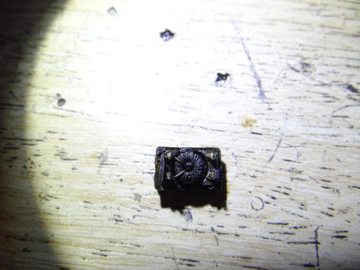

Sowohl die Drossel  (Bild) hat vollen Kurzschluss, alsauch die
Verpolungsdiode ( 8 Ohm).
Was soll denn da passiert sein...

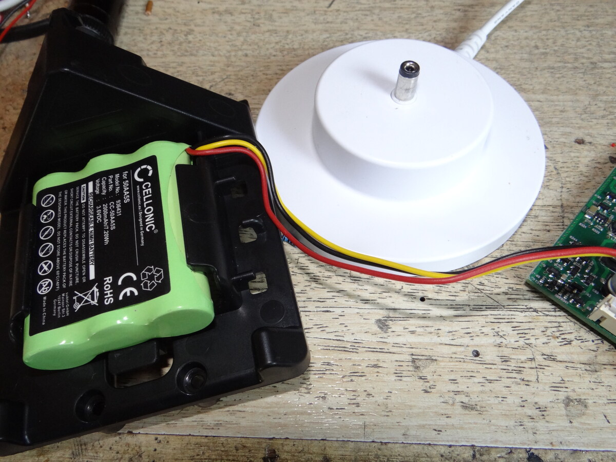

Für die Toniebox werden auch Li-Ion Akkus angeboten von VHBW. Und so ein
Akku wurde fälschlich gekauft, weil er höhere Kapazität vorgaukelt. Nur
die Ladekennlinie sollte überhaupt nicht passen (?).
Ich hatte den Support bei Tonie angerufen, die haben bewusst aus
Sicherheitsgründen im Kinderzimmer kein LiIon verbaut.
Vielleicht hat mir das Li-Ion Zeug was zerstört.
von Peter D. (peda)
Die TVS-Diode reißt es bei deutlich erhöhter Eingangsspannung oder bei
Verpolung. Man nennt sie auch Opferdiode, weil sie erstmal einen
Kurzschluß macht (sich zum Schutz der Schaltung opfert).
Es scheint jetzt zu laufen. Die gekapselte Netzteilbuchse hat innen noch
einen Schaltkonatakt, der aktiviert sein muss, dass es lädt. Also der
Stecker muss drin stecken.
Die Ladespannung am Akku beträgt jetzt 4,1V. Die Leistunsgaufnahme ist
5,4 W und der 230V-Strom ist 44mA.
Mal sehen ob es ann abschaltet, wenn die Akkus voll sind.
Die "fehlende" Netzteilspannung in der Ladebuchse war wohl mehr dem
Kurzschluss zuzuordnen als einem fehlenden Kontakt. Muss ich noch mal
nach der Ladung anschauen.
Jedenfalls hat der Kurzschluss die Netzteilspannung nicht
zusammenbrechen lassen.

Ich meine eine "5" zu erkennen, könnte also eine SMBJ5.0A gewesen sein.
Der BQ kann ja nur max 7V, dürfte passen.

Oben im Bild ist der Ladefuss mit dem zentrisch angebrachten Hohlstecker
zu sehen. Da gibt es keine Möglichkeit der Verpolung.
Das Kind ist 4 und hat noch keine anderen Netzteile, die es reinstecken
würde.
Ausserdem haben die Hohlstecker bestimmt meistens Plus im Zentrum. Und
die TVS-Diode ist mit 15V spezifiziert (Vermutlich P4SMA 15A ). Wo soll
da ein falsch gepoltes Netzteil mit > 15V herkommen.
Aber vermutlich Tatsache ist, dass die TVS-Diode kaputt gegangen ist und
dann die Drossel gehimmelt hat.
Das Netzteil liefert lediglich 9,2V.
Die ausgemusteren Akkus habe ich durchgemessen, die sind noch alle in
Ordnung und haben noch 1,9Ah. Hier lag auch kein Fehler vor.
Möglich wäre, dass das Stecker-Schaltnetzteil Spikes generiert.
hast Du denn mal anstelle des Akkus eine "Ersatzspannung" angeschlossen,
um zu sehen ob die ganze Kiste dann wenigstens noch läuft?
könnte nicht schaden zu wissen, denn sonst reparierst Du Dich vorne tot,
während es hinten auch nicht funktioniert.

von Peter D. (peda)
Der Tantal 107 sieht aber auch aus, als ob ihm ziemlich heiß geworden
ist.
Da steht "15A" drauf, also 15V, passt zum 9.2V-Netzteil.
Mit kurzen Spikes kann die TVS-Diode umgehen, ohne zu sterben.
Wie oben auch erwähnt, die Anordnung der TVS hinter der
(Entstördrossel)Induktivität spricht ja schon für Fehldesign. Aber um so
erstaunlicher warum sie trotzdem gestorben ist.
Weder durch Spikes noch durch Falschpolung.
von Peter D. (peda)
Unwahrscheinlich.
Eine Spule brennt nicht bei Spikes durch. Es muß schon über längere Zeit
(Minuten) ein erheblich höherer Strom geflossen sein.
Es muß also schon ein sehr kräftiges Netzteil gewesen sein, das original
Netzteil bestimmt nicht.
Z.B. mein Hoverboard hat einen Hohlstecker und ein kräftiges Netzteil.
Man findet bestimmt in jedem Haushalt reichlich Netzteile mit
Hohlstecker.
Erst mit USB-PD werden Schäden durch falsche Spannungen vermieden.
