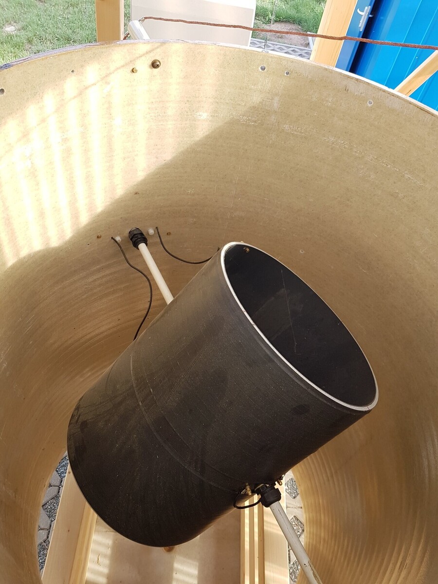

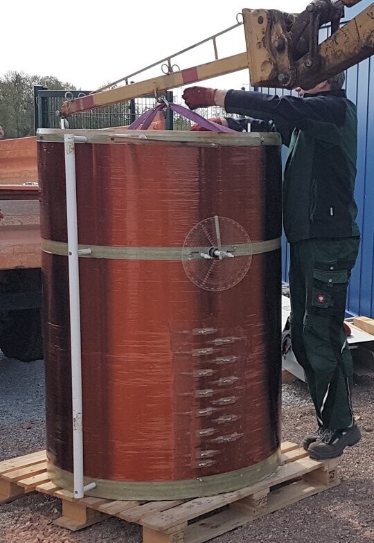

Max Seehammer schrieb: > Gerade für MW ist eine höhere Induktivität erforderlich, eine Luftspule > ist da nur schwer hinzu bekommen. Luftspule für VLF ;)
Interessant! Wofür benötigt man da die Mittenschablone: https://www.amazon.de/Woodworking-Compass-Acrylic-Drawing-Shooting/dp/B0925W5SR6
Timo schrieb: > Max Seehammer schrieb: >> Gerade für MW ist eine höhere Induktivität erforderlich, eine Luftspule >> ist da nur schwer hinzu bekommen. > > Luftspule für VLF ;) Damit lassen sich die inzwischen obsoleten 50Hz-Netztrafos im Umkreis von 100m nachweisen.
Bearbeitet durch User
Murmeltier schrieb: > Wofür benötigt man da die Mittenschablone: Im Innern der Spule ist eine kleinere rotierbare Spule in Serie, zur Veränderung der Induktivität (Nennt sich Variometer). Die Schablone dient dazu den Winkel der inneren Spule einzustellen.

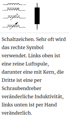

Florian F. schrieb: > Konkret gehts mir fürs erste um folgende Schaltung: > https://www.radiomuseum.org/forumdata/users/153/kwr511_plan.gif Das ist keine Luftspule, sondern eine mit Kern: https://loetseite.wordpress.com/2011/09/08/spule_induktiv/ Rechne dir mit dem gewünschten Frequenzbereich und dem verfügbaren Drehkondensator aus, welche Induktivität du benötigst. Ansonsten geht es Dir um den Empfang, da sind hohe Ströme eher nicht zu erwarten und die Drahtstärke kann klein gemacht werden. Unter 0,3 mm Durchmesser wird es langsam unhandlich und der Draht kann beim Wickeln schnell reißen. (Oberhalb von 2,0 mm wird es auch unhandlich, weil der gewickelte Draht zur Feder wird und sich schwerer formen läßt...) Bei höheren Induktivitäten und dünnem Draht kommt man schnell auf hohe Windungszahlen. Ab ungefähr 100 Windungen wünscht man sich eine Wickelmaschine. Wenn es um Frequenzen oberhalb von ca. 1 MHz geht, sollte man auch über HF-Litze nachdenken, weil dort die Parasitärkapazitäten geringer sind. Die Parasitärkapazitäten begrenzen die maximal nutzbare Frequenz der Spule: https://de.wikipedia.org/wiki/Spule_(Elektrotechnik)#Parasit%C3%A4relemente HF-Litze gibt es z.B. von Block (Serie CLI bzw. CLI-S).
