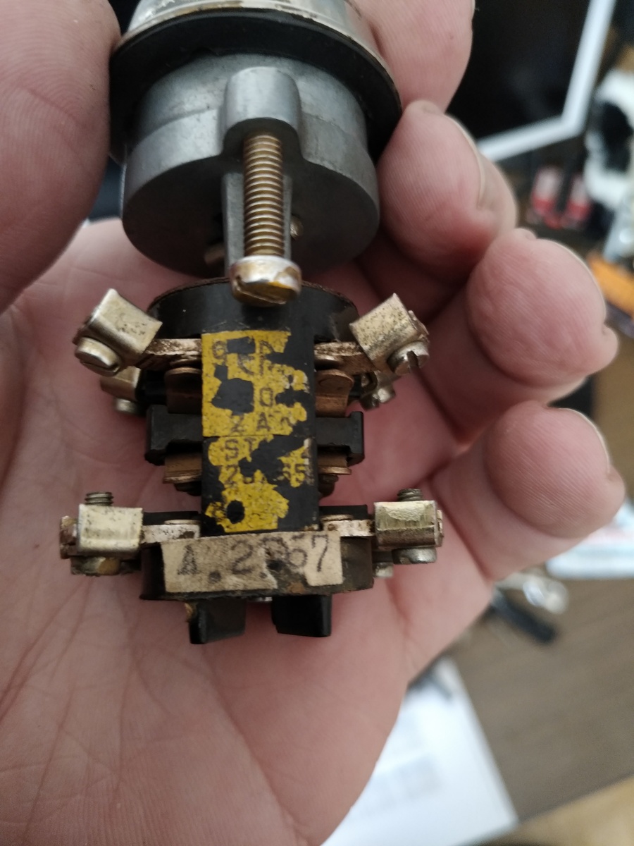

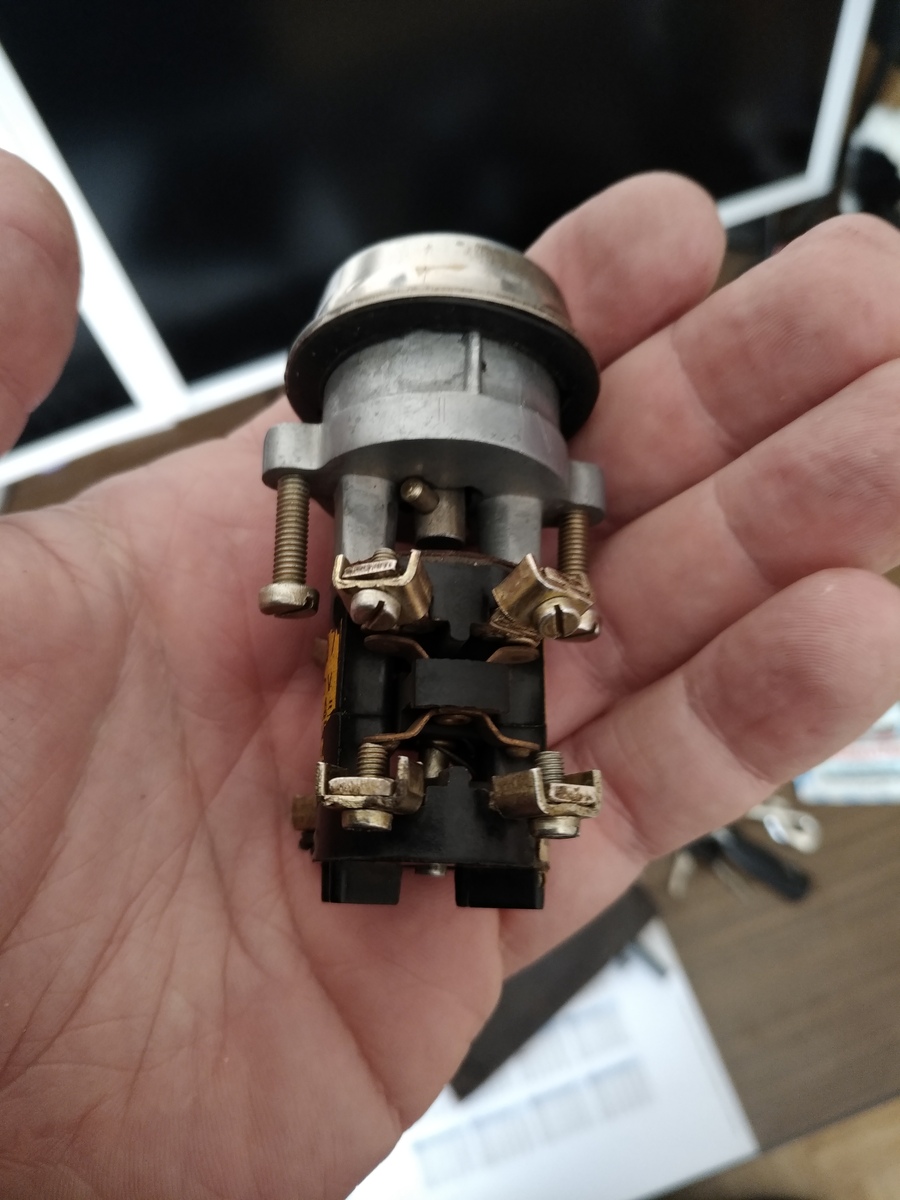

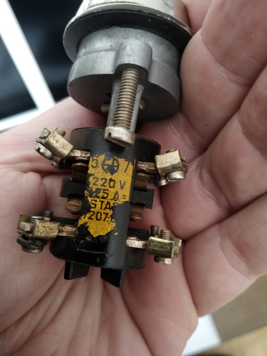

Hallo Ihr, leider sind die Beschriftungen nicht mehr vollständig (s. Bilder). Der Taster hat 2 Öffner und 2 Schließer. Kann jemand den Hersteller zuordnen oder einen Vergleichstyp empfehlen? Lochdurchmesser zur Montage etwa 3 cm. Viele Grüße Holger
Holger P. schrieb: > Kann jemand den Hersteller zuordnen oder einen Vergleichstyp empfehlen? Der Taster sieht schon älter aus. Es wird wohl schwierig dafür Originalersatz zu bekommen. Wie wäre es einen einfachen Taster und ein Relais als Ersatz zu verwenden?

Wenn das Gerät nicht unendlich eng ist passt wsl. einfach ein normaler M22 Taster mit Kontaktelementen rein. Zb sowas vom blauklaus: https://www.conrad.de/de/p/eaton-m22-dl-g-drucktaster-gruen-1-st-700737.html https://www.conrad.de/de/p/eaton-m22-ck20-kontaktelement-2-schliesser-230-v-ac-24-v-dc-1-st-1611220.html
Schalter ist repariert. Wie so oft war die Ursache des elektrischen Problems rein mechanisch. Die Feder, die den Schlitten zurückdrückt, war abgenutzt. Die letzte Windung fehlte komplett, daher hat sie nur noch an einer Stelle Druck auf den Schlitten ausgeübt. Dieser stand dadurch in der oberen Endlage schief und so konnten die Öffner nicht schließen. Neue Feder, Kontaktflächen gereinigt...so gut wie neu.
