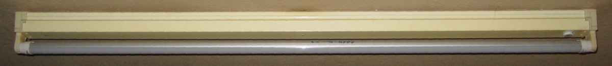

habe hier eine 150cm Leuchtstoffröhre (Philips) an einem KVG + normalem
Glimmstarter, die mit folgendem Phänomen verblüfft:
Die Röhre startet normal (bling bling), leuchtet dann aber nur schwach
rosa. Nach ca. 15 sec. beginnen die Enden hell (weiß) zu werden. Diese
Helligkeit an den Enden wird mehr und wandert dann von beiden Enden rel.
langsam in die Mitte. Nach ca. 3 min. leuchtet die Röhre durchgehend
weiß, nur in der Mitte einen Tick dunkler. Nach ca. 5 min. leuchtet die
Röhre durchgehend hell und ist von anderen leuchtenden Röhren nicht zu
unterscheiden.
Also kaputt ist die Röhre offensichtlich nicht.
Was ist los mit dem Ding?

Gerade ohne taugt das nicht. Siehe Anhang, da fällt mir gefühlt die
Decke auf den Kopf, weil sie dunkel bleibt. Mal das Luxmeter über den
Fußboden geschoben, ist viel Licht in der Mitte, aber zu den Grenzen im
Raum ein deutlich höherer Abfall der Lichtstärke.

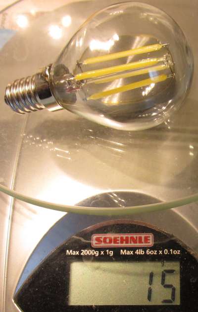

von Manfred (Gast)
Heinrich L. schrieb:
>> Damit gibt es kein Flickern (bei LED's typisch) ...
> LEDs flickern? Wieder was neues, bisher noch nicht gesehen.
Ich habe hier eine China Filamentlampe, die eigentlich als Ersatz in
meiner Tischbohrmaschine dienen sollte. Geht garnicht, da ist wohl nur
ein Widerstand oder Kondensator drin, man sieht die Netzfrequenz.
Andere LED-Leuchtmitel haben ein internes Schaltnetzteil, auch meine
120cm LED Röhre, da sehe ich kein Flickern oder Flackern.

von Zeno (Gast)
Manfred schrieb:
> da ist wohl nur
Ja ist doch gut, da gibt es dann auch keine (HF-)Störungen.
