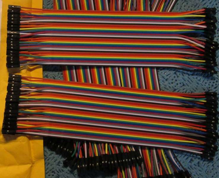

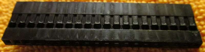

olp schrieb: > Ich möchte den Sensor jetzt an einem anderen Ort verbauen und ein Kabel > zwischen Sensor und Raspberry Pi legen. Kommt auf die Entfernung an. Innerhalb eines Gerätes reichen 10 oder 20 cm, finden sich z.B. vierpolig bei Aliexpress. Ich nehme auch die billigen "DuPont Jumper" 40 polig, sind aber auch nicht länger als 30 cm zu bekommen. Die Kontakte lassen sich mit einer Nadel aus dem Gehäuse nehmen und werden dann in ein einteiliges Leergehäuse gesetzt. Die Leergehäuse sind bilig zu haben, ich schneide die einfach nach Bedarf ab anstelle diverse Varianten zu lagern.
