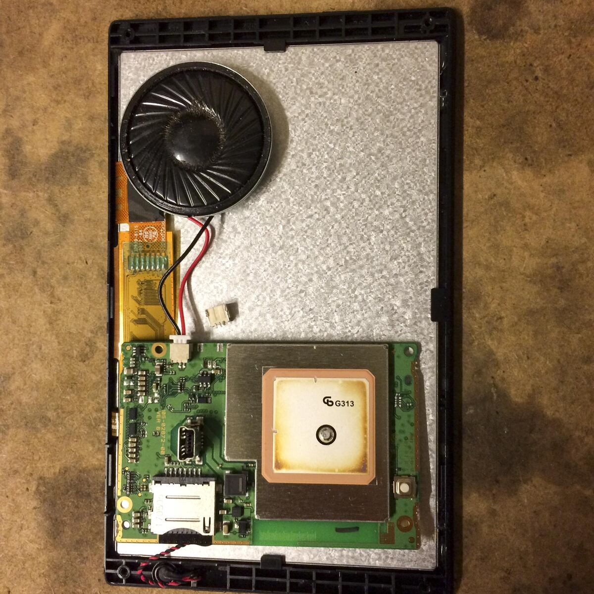

Hallo! Heute wollte ich den Akku meines Navis erneuern. Dabei ist mir leider die Steckdose abgebrochen. Jetzt wollte ich sie wieder anlöten. Aber leider ist einer der Lötkontakte auf der Platine nicht metallisch, sondern schwarz. Darauf hält auch kein Lötzinn. Kann mir jemand sagen was da los ist? Ist da vielleicht die Leiterbahn mit abgegangen? Oder war da nie ein Kontakt vorgesehen? Gibt´s eine Möglichkeit, das Navi noch zu retten? Vielen Dank schon mal. Bin gespannt auf Eure Meinungen! Michl

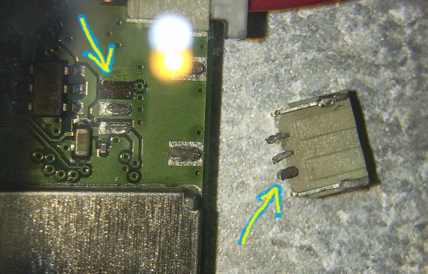

Ich denke du hast das Pad abgerissen. Sieht aus als würde die Durchkontaktierung zu dem Pad gehören? Du könntest dann die Leiterbahn verfolgen und schauen wo du ein Wire anlöten könntest.
das Pad ist abgerissen, aber dahinter ist das via, Lötstopplack abkratzen, Draht ins via löten, das ist dann dein neues "pad", kann man ggf. mit UV Lötstopplack festkleben der Grund warum das Pad abgerissen ist und die anderen aussehen als ob das Lot nicht richtig verflüssigt wurde, ist wohl dass du mit einem zu schwachen Lötkolben arbeitest, oder der nicht heiss genug ist
Mein Beileid! Diese Micro-USB-Buchsen sind einfach die Pest!
Eben, Lotpad abgerissen von der Platine. Du wirst das schwarze am Stecker entfernen (ablöten) müssen und mit einem Draht zur Leiterbahn der Platine (Rückseite, nach der Durchkontaktierung) flicken müssen.
Mladen G. schrieb: > der Grund warum das Pad abgerissen ist und die anderen aussehen als ob > das Lot nicht richtig verflüssigt wurde, ist wohl dass du mit einem zu > schwachen Lötkolben arbeitest, oder der nicht heiss genug ist war wohl eher der Stecker vom Akku, und dann da recht zügig dran gerissen in einem Winkel nach oben
Angsthase schrieb: > war wohl eher der Stecker vom Akku, und dann da recht zügig dran > gerissen in einem Winkel nach oben stimmt, der TO hatte ja gesagt ihm ist der Stecker abgerissen..
Uff - seit Ihr schnell! :D Vielen Dank für die Tips. Ich kenn mich mit solchen Bauteilen leider überhaupt nicht aus. Könnt Ihr mir ein paar Begriffe erklären? - Was ist ein "Pad"? Die Stelle auf der Platine, auf die das Bauteil aufgelötet wird? - Was ist eine "Durchkontaktierung"? Bzw. wo ist die? Kann mir das bitte jemand im Foto einzeichnen? - "Wire" wird ein Drähtchen sein - oder? - Was ist ein "via"? - Woran erkenne ich "Lötstopplack"? Mladen G. schrieb: > der Grund warum das Pad abgerissen ist und die anderen aussehen als ob > das Lot nicht richtig verflüssigt wurde, ist wohl dass du mit einem zu > schwachen Lötkolben arbeitest, oder der nicht heiss genug ist Dann hatte wohl Garmin einen zu schwachen Lötkolben. Ich hab an den Kontakten noch gar nichts gemacht. Nur auf dem Schwarzen hab ich versucht, ob da Lötzinn dran hält. Ich hab nur versucht den Stecker vom Akku einzustecken. Ohne viel Druck. Plötzlich hatte ich die Steckkdose in der Hand. Vielleicht war das schon von vorn herein nicht ordenltlich angelötet.
Michl S. schrieb: > - Was ist ein "Pad"? Die Stelle auf der Platine, auf die das Bauteil > aufgelötet wird? Ja. Michl S. schrieb: > - Was ist eine "Durchkontaktierung"? Bzw. wo ist die? Das Löchlein neben dem abgerissenem Pad. Entweder kratzt du dort (also den Ring um das Loch) die grüne Farbe ab mit einem Cutter bis Kupfer durchscheint und lötest dort ein Stück Draht und und verbindest es mit dem Pin von der Buchse oder du verfolgst das Löchlein auf der anderen Seite und suchst dir eine Stelle dort aus wo du die Verbindung herstellen kannst. Am besten mit einem Multimeter durchpiepsen.

Die grüne Farbe haftet recht gut, ich nehme meistens eine feine Schraubenzieherklinge zum Wegkratzen. Aber nicht zu forsch ans Werk gehen, sonst ist das Kupfer auch weg.

Michl S. schrieb: > Ihr mir ein paar Begriffe erklären? Ein paar wurden dir ja schon erklärt. > - Was ist ein "Pad"? Die Stelle auf der Platine, auf die das Bauteil > aufgelötet wird? Ja, die Stelle, wo die Kontakte auf das Platinenkupfer angelötet ist. Die beiden größeren Stellen rechts am Rand waren die einzige mechanische Befestigung (ist halt sehr wenig) und sehen auch so aus, dass da bereits das Kupfer herausgerissen wurde. Sicher kann man das aber erst sagen, wenn man mit dem Lötkolben drüber geht und es dann nicht schön verzinnt wird. > - Was ist eine "Durchkontaktierung"? Bzw. wo ist die? Kann mir das bitte > jemand im Foto einzeichnen? Das sind die kleinen Bohrungen in den Leiterbahnen und Flächen. Damit wird ein Leiterbahn mit einer anderen auf der Unterseite der Platine verbunden. > - "Wire" wird ein Drähtchen sein - oder? Ja. > - Was ist ein "via"? Eine Durchkontaktierung - englischer Ausdruck. > - Woran erkenne ich "Lötstopplack"? Das grüne Lack, der überall auf der Platine drauf ist, außer an den Lötpunkten. Wenn du den entfernst, dann kommt die Kupferleiterbahn hervor - Vorsicht, die ist meist nur 35µm dick. Ich verwende gerne einen Glasfaserradierer.

Hallo Thomas! Das Päckchen ist heute angekommen! Funktioniert! Alles wunderbar! Jetzt kann wieder navigiert werden. * !!! Vielen Dank !!! * Ich hoffe, es war nicht zu viel Arbeit. Grüße in den Süden!
