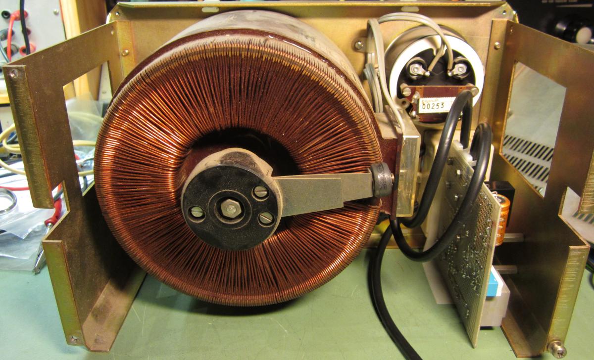

Danke für den Link. Son Grundig RT2A wär von den Daten so ziemlich das, was ich mir vorstelle. Isolationsprüfung bzgl.einer evtl. spröden Anschlussleitung? Oder bzgl. defektem Isolationslack am Kupferdraht? Leider hab ich noch kein Messgerät für ne VDE 701/702 Messung... muss mich mal umhören, ob das ein Freund für mich prüfen könnte. Falls die Einschaltstrombegrenzung defekt ist: wie ist die aufgebaut/wie kann ma die prüfen und reparieren? Und was geht bei den Dingern sonst noch gerne hopps?

Ich hab das Grundig RT2A jetzt bestellt. Hoffen wir, dass es heile und voll funktionstüchtig bei mir ankommt :) Sollte jemand nen Schaltplan davon für mich haben, würd ich mich darüber freuen. Danke für eueren Input

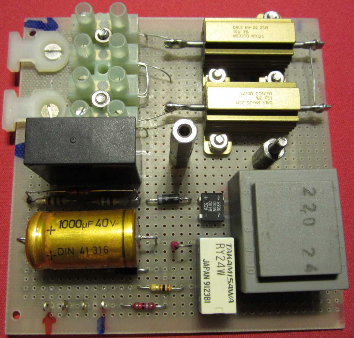

Micha W. schrieb: > Falls die Einschaltstrombegrenzung defekt ist: wie ist die aufgebaut/wie > kann ma die prüfen und reparieren? Sowas müßte man eigentlich wissen, wenn man mit einem Trenntransformator etwas anzufangen weiß.

Knallt ihn ab, den Troll schrieb: > Sowas müßte man eigentlich wissen, wenn man mit einem Trenntransformator > etwas anzufangen weiß. Du weißt es ja scheinbar auch nicht, sonst hättest du dazu was konstruktives beitragen können ;) Habt euch lieb! Kein Gedisse hier :D
