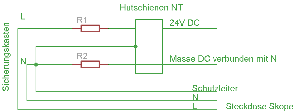

Guest schrieb: > Mit diesen Massnahmen ist es mir noch nie gelungen, bei > Aufbauten und Messungen ein Bauteil oder ein Messgerät > zu schotten oder eine gewischt zu bekommen. Im E-Labor stimmt das. Wenn man aber nur einen Labor-Oszi (ohne potenzialgetrennte Eingänge) und auch keinen entsprechenden Tastkopf hat, hat man an fest ans Netz angeschlossenen Anlagen die Brille auf. Gott sei Dank sind die meisten Schaltnetzteile kurzschluss- fest... 8)
Die Frequenzen bei Schaltnetzteilen sind so gering, dass man auch mit einem Oszi mit einer Grenzfrequenz von unter 20 MHz auskommt. Für diesen Frequenzbereich gibt es Oszi mit eingebauter Batterie, die für kurze Zeit unabhängig vom Netz betrieben werden können. Damit habe ich keine Probleme mit der Erdung und Brummschleifen. Ein Versandhändler hat so einen Oszi für 99 Euro auf der Titelseite seines neusten Kataloges. Auch ist es zum Schutz der teuren Geräte sinnvoll sich zu Informieren welche Impulsspannungen im Fehlerfall (Belastung fehlt) in den Schaltnetzteilen zu erwarten sind. Die Eingänge der Messgeräte vertragen Impulse, deren Amplitude über den Technischen Grenzwerten liegen, meistens nicht.

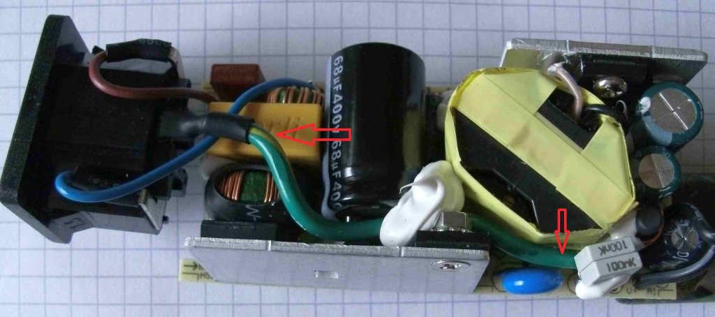

Danke für die zahlreichen Antworten, besonders mit den Beiträgen von Egon D. und Nautilus konnte ich viel anfangen. Hat denn schon mal jemand ein Schaltnetzteil (ich meine hier damit nur diese schwarzen vergossenen mit Niederspannungsausgang) in die Hand bekommen bei dem GND von Primärseite zu Sekundärseite durchgeschleift wurde? Leider kann man die Dinger nicht öffnen.
Ras P. schrieb: > Hat denn schon mal jemand > ein Schaltnetzteil (ich meine hier damit nur diese schwarzen vergossenen > mit Niederspannungsausgang) in die Hand bekommen bei dem GND von > Primärseite zu Sekundärseite durchgeschleift wurde? Leider kann man die > Dinger nicht öffnen. Hi, mit GND meinst den Schutzleiter? Und öffnen kann man die schon. An bestimmten Stellen mit Schraubenzieher und Hammer gezielte Schläge. Nur der Wieder-Zusammenbau der Gehäusehälften ist dann Pfusch. ciao gustav

Guest schrieb: > Hat das DUT einen PE, wird auch dieser niederohmig an den > Potentialausgleich angeschlossen. Jetzt frag ich mal ganz doof, ich bin ziemlich neu in der Materie. Wenn man das DUT so anschließt, hebt das dann nicht den Trenntrafo wieder auf? Dieser trennt ja von der Erdung, oder nicht?
