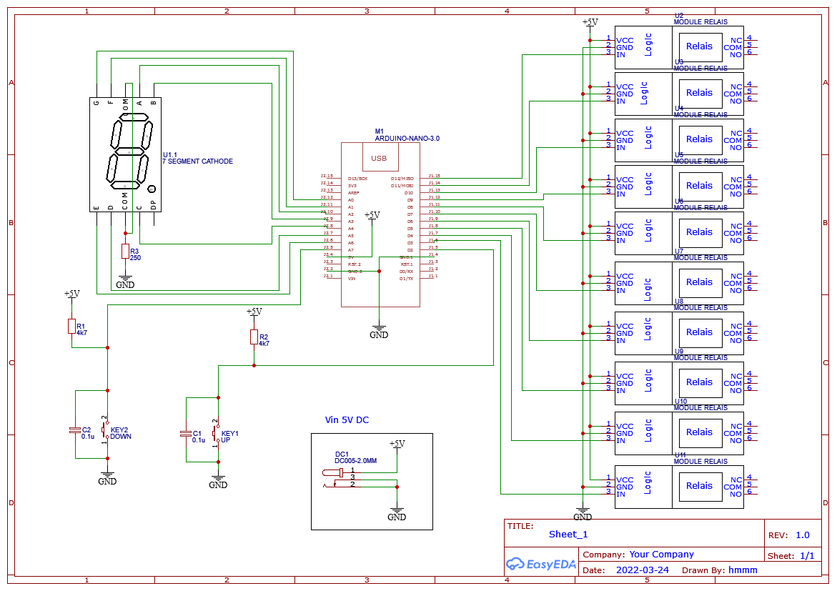

Hallo, ungefähr so. Wenn du 10 ausgewhlt hast must dir halt ein 'A' anzeigen lassen. Hab den Schaltplan mal auf die schnelle gemacht. Zum glück gibs genug Leute hier die nur nach Fehler suchen ;) Nano : https://www.amazon.de/APKLVSR-Controller-Entwicklungsboard-Arduino-Kompatibel/dp/B09JK5G83L/ref=sr_1_11?crid=2RI4PIGGUTZZ3&keywords=arduino+nano+v3&qid=1648123675&sprefix=arduino+nano%2Caps%2C64&sr=8-11 Relais 8x: https://www.amazon.de/Yizhet-Arduino-Raspberry-Optokoppler-Modul-Brett/dp/B07MJF9Z4K/ref=sr_1_5?crid=347PHT956RZ5X&keywords=relais+platine&qid=1648123722&sprefix=relais+platine%2Caps%2C74&sr=8-5 Relais 2x: https://www.amazon.de/SainSmart-Kan%C3%A4le-Relais-Modul-Brett-Arduino-2/dp/B005WR753Q/ref=sr_1_49?crid=347PHT956RZ5X&keywords=relais+platine&qid=1648123779&sprefix=relais+platine%2Caps%2C74&sr=8-49 Taster: https://www.amazon.de/ANGEEK-Schl%C3%BCsselschalter-Mikroschalter-Taktschalter-Tastenschalter/dp/B07X5B8QGF/ref=sr_1_39?crid=3MZQXEZOW2IEH&keywords=taster+modul&qid=1648123815&sprefix=taster+modul%2Caps%2C83&sr=8-39 7 Segment: https://www.amazon.de/Segment-Display-St%C3%BCck-0-5-0-75/dp/B073T64WJY/ref=sr_1_5?crid=3V4O80K387UZ1&keywords=7+segment&qid=1648123848&sprefix=7+segment%2Caps%2C77&sr=8-5 p.s hab jeweils das erste genommen was ich gesehen hab gibt bestimmt noch günstiger Gruß hmmm
pss. D13 ist noch frei, mit ein Transistor könntest die 7 Seg auch noch ein/ausschalten. Gruß hmm

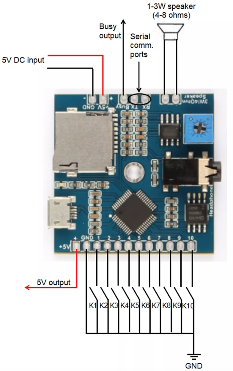

>Also gut, dann hast du schon mal den Schaltplan mit den nötigen Modulen. Und eine Einkaufsliste. Nimm die nur mal als Stichwortsammlung zur Recherche, zumindest die 2-fach Relaisplatine gibts sicher billiger... Das Bestellen wird nicht das Problem sein. Aber das Programmieren wüßte ich nicht mal wo ich bzw. wie ich Anfangen soll. >Hier wäre noch die Frage: was sollen diese Relais schalten? Denn für europäische Netzspannug sind diese Relaismodule eigentlich nicht geeignet... Ich will diesen Player damit steuern.
Cann schrieb: > Ich will diesen Player damit steuern. doch gut, dass wir uns drüber unterhalten haben. Denn dafür brauchst du keine Relais. Die Pins kannst du direkt mit (als Open Collector konfigurierten) IO-Pins des µC ansteuern.
Cann schrieb: > Ich will diesen Player damit steuern. Hier mal eine Beschreibung: http://www.voicemodul.de/FNBC10.pdf So wie ich das sehe, benötigst du keine relais. K1 bis K10 sind direkt deine Schalter
Und wenn man keine 10 Pins verdrahten will, dann beachtet man das Kapitel 4 der Beschreibung:

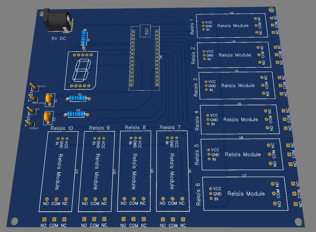

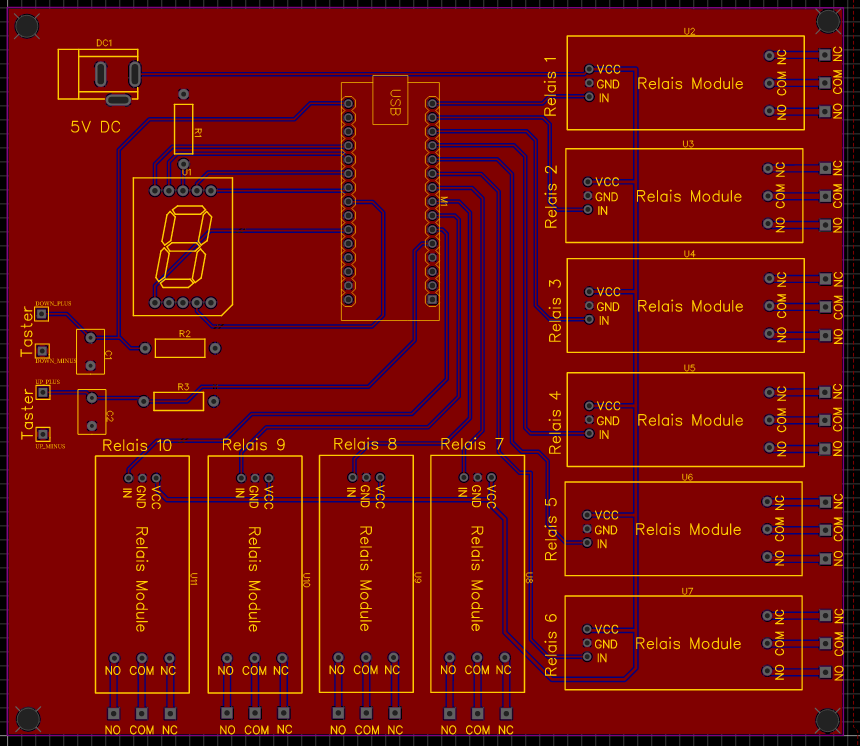

Hallo nochmal, ich geh mal davon aus das du gar nicht wissen willst wie das alles funktioniert und um dir mühsame fehlersuche zu ersparen, greif ich dir mal ein bisschen unter die Arme. Die .zip datei kannst du bei https://jlcpcb.com/ hochladen und 5 Stück für 12€ (ohne versandt) zuschicken lassen. Das sind jetzt zwar einzelne, aber hatte keine Lust ein neuen Footprint an zu legen. Da keiner so richtig über den Schaltplan gemeckert hat geh ich mal von aus der so in Ordnung ist oder etwas was man per Software regeln kann. (Leider alles ohne Gewehr) Hier der link. https://www.amazon.de/WayinTop-Trigger-Optokoppler-Arduino-Raspberry/dp/B07VYX5GK4/ref=nav_youraccount_switchacct?keywords=relais+modul+5v&qid=1648144938&sprefix=relais+mo%2Caps%2C86&sr=8-1&returnFromLogin=1& Printklemmen: https://www.conrad.de/de/p/degson-dg301-5-0-02p-12-schraubklemmblock-1-50-mm-polzahl-num-2-blau-1-st-731091.html?gclid=CjwKCAjwrfCRBhAXEiwAnkmKmSrl6FNblrBdCXH0cjaTkE3IsaqA8KL-xIRAIPY46hgUwb1Fn5piahoCjUsQAvD_BwE&hk=SEM&WT.srch=1&WT.mc_id=google_pla&s_kwcid=AL%21222%213%21548862608112%21%21%21u%21%21&ef_id=CjwKCAjwrfCRBhAXEiwAnkmKmSrl6FNblrBdCXH0cjaTkE3IsaqA8KL-xIRAIPY46hgUwb1Fn5piahoCjUsQAvD_BwE%3AG%3As 7 Segment Anzeige: https://www.amazon.de/oiyagai-Gemeinsame-Kathode-10-poligen-Segment/dp/B07CLCC82N/ref=sr_1_6?keywords=7+segment+anzeige&qid=1648148247&sprefix=7+segment%2Caps%2C106&sr=8-6 Den nano hab ich dir ja schon geschickt. R1 ~ 1K Ohm R2 ~ 4k7 Ohm R2 ~ 4K7 Ohm C1 = 100nF C2 = 100nF Taster muste dir selber raus suchen. Viel Spaß damit. Gruß hmmm
p.s auf https://www.arduino.cc/ kannst du dir die "IDE (Software)" runterladen. Damit kannst du die .ino Datei öffnen und mit hilfe von Youtube sicher mit paar clicks auf dem Nano aufspielen (falls ein CH340 verbaut ist must du erst noch den Treiber installieren). Gruß hmmm
Die Ansteuerung der 7-Segment Anzeige ist Quatsch. Da braucht man in allen Segmentleitungen Widerstände..
Hi >Da keiner so richtig über den Schaltplan gemeckert hat geh ich mal von >aus der so in Ordnung ist oder etwas was man per Software regeln kann. Die Kondensatoren an den Tastern machen die mit der Zeit die Kontakte kaputt. Mit R1 erreichst du unterschiedliche Helligkeiten der Segmente (siehe Emil (Gast)) MfG Spess
Wieso erstellt man eigentlich eine Platine, um darauf dann diverse China-Module zu versammeln? Beim Mikrocontroller sehe ich das gerade noch ein, aber Relais mit Freilaufdiode und Transistor als Modul einkaufen?! Wenn du Module verwenden willst, setz die einfach auf einem Stück Lochraster zusammen. Wenn du eine Platine erstellen willst, bring eine ordentliche Schaltung zu Papier. Ist doch fast peinlich, für sowas eine Platine zu bestellen und damit die Umwelt zu belasten.
Emil schrieb: > Die Ansteuerung der 7-Segment Anzeige ist Quatsch. Da braucht man in > allen Segmentleitungen Widerstände.. läuft bei mir im Garten so seit Jahren,aber klar kann man machen. spess53 schrieb: > Die Kondensatoren an den Tastern machen die mit der Zeit die Kontakte > kaputt. oh ja die Taster werden eh nur alle 300ms abgefragt. Bestück die einfach nicht. Andre schrieb: > Wieso erstellt man eigentlich eine Platine, um darauf dann diverse > China-Module zu versammeln? > Beim Mikrocontroller sehe ich das gerade noch ein, aber Relais mit > Freilaufdiode und Transistor als Modul einkaufen?! > Wenn du Module verwenden willst, setz die einfach auf einem Stück > Lochraster zusammen. Wenn du eine Platine erstellen willst, bring eine > ordentliche Schaltung zu Papier. > Ist doch fast peinlich, für sowas eine Platine zu bestellen und damit > die Umwelt zu belasten. Ist ja nur ein Vorschlag, kann er machen wie er will. Mein Gedanke war, dass er mit Modulen am wenigsten Flasch machen kann. Die funktionieren im allgemeinen ja und so schleichen sich keine Verdrahtungsfehler ein. Kostet dafür natürlich ein paar Euro mehr. Gruß hmmm
Hi ...läuft bei mir im Garten so seit Jahren,aber klar kann man machen. ... Bestück die einfach nicht. ...Ist ja nur ein Vorschlag, kann er machen wie er will. Typisches Arduino-Jünger Gesülze. Alles nur Ausreden für eigene Pfuscherei! Mfg Spess

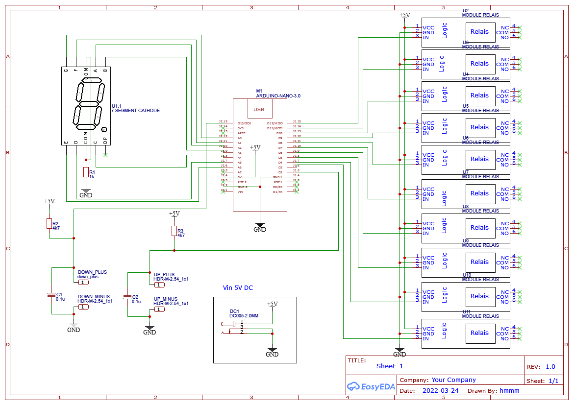

hmmm schrieb: > läuft bei mir im Garten so seit Jahren,aber klar kann man machen. Ist halt die 1 viel heller als die 8, aber klar, wenn das egal ist...

spess53 schrieb: > Typisches Arduino-Jünger Gesülze. Alles nur Ausreden für eigene > Pfuscherei! typisches destruktives gesabbel. Gerber Datein sind online ..feel free! Lothar M. schrieb: > hmmm schrieb: >> läuft bei mir im Garten so seit Jahren,aber klar kann man machen. > Ist halt die 1 viel heller als die 8, aber klar, wenn das egal ist... theoretisch ja, aber in der praxis sieht man das nicht. Gruß hmmm
hmm schrieb: > Code ist nicht getestet, aber so könnte er aussehen. Naja, ob das jetzt das ist was der TE eigentlich wollte (aber nicht gesagt hat)? - Dürfen 2 Relais (kurz) gleichzeitig elektrisch angesteuert sein? Ein Relais mit Freilaufdiode braucht zum abschalten normalerweise länger als zum einschalten. -> Mechanisch an den Schaltkontakten ist die Überlappungsdauer länger als elektrisch an der Spule. Ich würde erst alle Relais ausschalten und dann nach einer Wartezeit von >10 ms (je nach Relaistyp) das aktive einschalten. Gruß Anja
Anja schrieb: > ob das jetzt das ist was der TE eigentlich wollte (aber nicht gesagt > hat)? kein Plan ist nur ein Angebot ;) Anja schrieb: > Ich würde erst alle Relais ausschalten und dann nach einer Wartezeit von >>10 ms (je nach Relaistyp) das aktive einschalten. Guter Punkt hab 50ms wartezeit reingemacht. Wendels B. schrieb: > Praktisch auch. schonmal so aufgebaut und dir angeschaut ? Gruß hmmm
