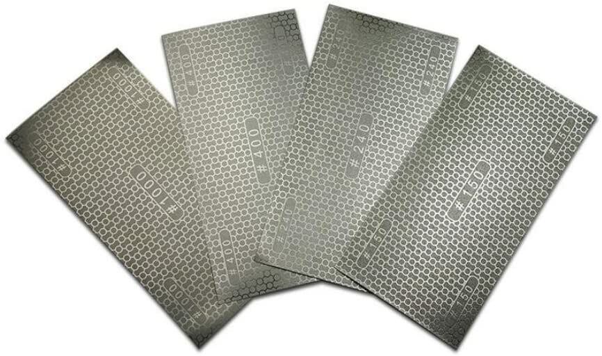

Hallo, suche ein Schleifpapier mit Diamantbeschichtung, Körnung ca. 250-500. Kein Baumwollrücken o.ä. sondern ein dünnes Papier mit 50mm Mindestbreite. Finde nur so merkwürdiges Zeug mit seltsamem Wabenmuster, siehe Bild. Oder ich komme bei normalem Schleifpapier raus :-( Gibt es sowas überhaupt? Ulf

Für was brauchst Du denn Diamant-Schleifpapiert? Ich würde mal behaupten, so ein Wabenmuster erfüllt einen gewissen Zweck bei so Diamantschleifmitteln. http://diamantwerkzeuge-nozar.de/product/diamant-schleifpapier-typ-euro-star https://de.misumi-ec.com/vona2/detail/223000305454/#

Ulf Z. schrieb: > Gibt es sowas überhaupt? Suche nach: Diamond lapping film. Aber billig ist anders...
In China gibts zwar kein Diamant Schleifpapier, aber dafür dünne mit Diamant beschichtete Bleche. https://de.aliexpress.com/item/1005002852085695.html Ich geh mal davon aus, dass die zu steif sind, um sie ins Rutscherl einzuspannen
Einer schrieb: > Suche nach: Diamond lapping film. Treffer! Genau das, was ich suche. Und 3M wird nicht verkehrt sein. > Aber billig ist anders... Ja und nein. Die deutschen Händler sind sich offensichtlich einig, dass es unter 10 Bögen bzw. 25 Disks nichts gibt. Dann ist man bei knapp tausend Euro :-( Habe aber einen Engländer gefunden, der die Disks einzeln anbietet.
Ulf Z. schrieb: > Ja und nein. Die deutschen Händler sind sich offensichtlich einig, dass > es unter 10 Bögen bzw. 25 Disks nichts gibt. Nö, nicht alle https://www.feinewerkzeuge.de/diamond-lapping-film.html
Ulf Z. schrieb: > suche ein Schleifpapier mit Diamantbeschichtung, Körnung ca. 250-500. Und was willst da genau schleifen was mit 'Normalem' nicht geht ? Schau, das besteht aus einem TRÄGER (Papier, etc), einem BINDEMITTEL (Kunstharz) und Schleif-KÖRNERN. Das Teuerste ist das Bindemittel, das auf den ANWENDUNGSZWECK eingestellt ist. Bei manchen Schleifmitteln brechen die Körner also rasch aus, bei anderen fast gar nie. Und dann ist da noch die STREUUNG : die gibt die 'Schüttdichte' der Körner an. Manche Papiere schleifen also sehr gut , setzen aber rasch zu, andere schleifen kaum, aber setzen gar nie zu. Geh mal zu klingspor.de ,da gibts einen Katalog, da kannst dich informieren über "Schleifmittel-Technologie". Ich hab eine Menge Kling, billig zusammengekauft. Da du ~ungefähr~ ~250-500 schleifen willst: von 250 direkt auf 500 schleifst dich zum Dodel mit der Hand. Da kennst jeden 250er-Kratzer drin . Stundenlang . DIAMANT soltest grundsätzlich nur NASS schleifen. Weshalb Papier meist ausscheidet, außer du klebst hinten Tesa-Packband drauf, dann gehts eine zeitlang auch NASS problemlos, sofern das Bindemittel paßt. Hab ich -übrigens- bei allen meinen Papieren gemacht. Praktisch ...

Sven D. schrieb: > Ulf Z. schrieb: >> Ja und nein. Die deutschen Händler sind sich offensichtlich einig, dass >> es unter 10 Bögen bzw. 25 Disks nichts gibt. > > Nö, nicht alle https://www.feinewerkzeuge.de/diamond-lapping-film.html In dem Angebot fehlt mir der Hersteller (3M). Geht gar nicht. Paul schrieb: > Und warum hast Du dann nach Papier gefragt? > Das ist genau nicht das, wonach Du gefragt hast. Am Ende muss ich das nehmen, was verfügbar ist. Ein dünnes Nassschleifpapier mit mäßig feiner Diamantbeschichtung wäre mein Wunsch gewesen. Wenn es Papier + Diamant nicht gibt, muss ich eben einen anderen Träger akzeptieren. Wenn die Muster-Disk da ist, werde ich sehen, ob es für meine Anwendung passt.
