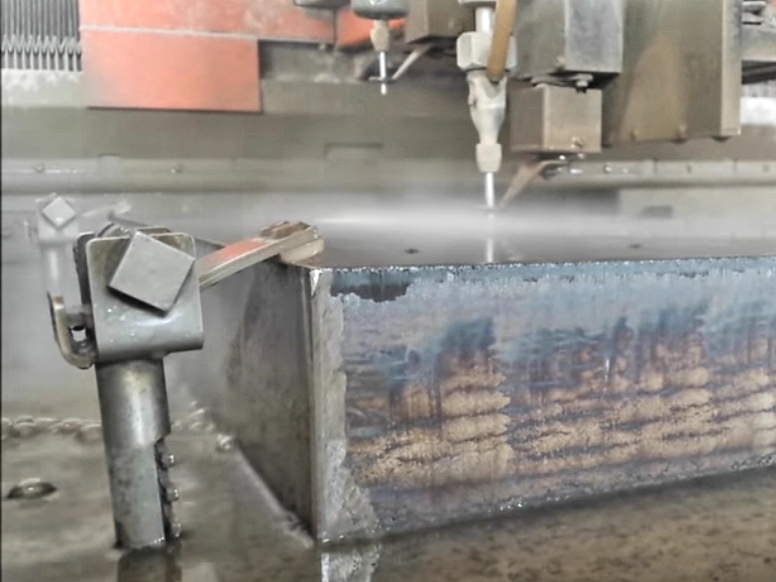

Schlaumaier schrieb: > Eine Starke Wasserpumpe und eine KLEINE Düse. Mit der selben Technik > wird sogar mit Wasser Stahl geschnitten. ;) Nicht dass die eigene Schwiegermutter auch noch zu den unbeliebten Gästen gehört ;)

Schlaumaier schrieb: > Eine Starke Wasserpumpe und eine KLEINE Düse. Mit der selben Technik > wird sogar mit Wasser Stahl geschnitten. ;) Das nennt sich Wasserstrahlschneiden. Da wird aber noch feiner Sand mit ins Wasser rein getan, um eine vernünftige Schneidwirkung zu erhalten. Hier mal ein Beispiel für das Zerschneiden einer 100mm starken Stahlbramme: https://youtu.be/DEUZLEmFUgA
Michael M. schrieb: > Das nennt sich Wasserstrahlschneiden. Was glaubst du, wie der dünne Strahl nach 2m durch die Luft noch aussieht?

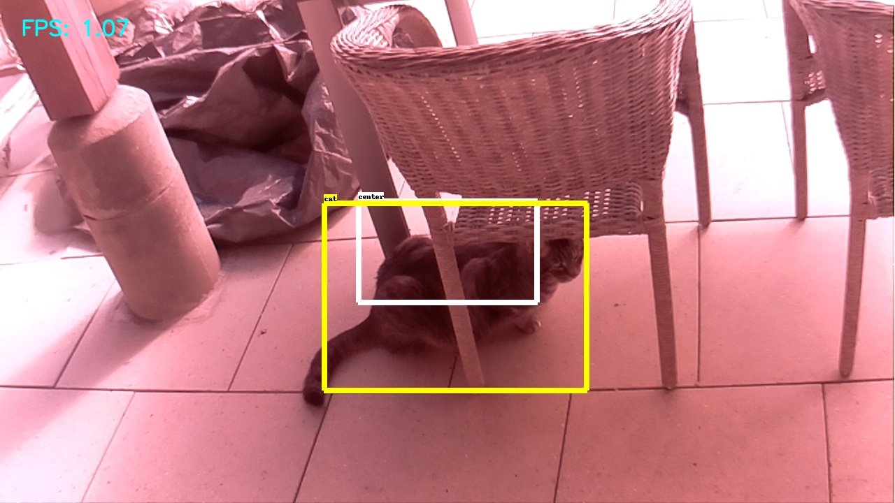

Es geht um Katzen, die auf meinem Gartensitzplatz Häufchen hinterlassen. Trotz einem vollen Jahr Konditionierung und Malträtierung der Viecher meinerseits (Wasserpistole, Schuhe, Steine) kommen die immer noch einfach durch die offene Wohnungstür reingelatscht! Ich weiss nicht ob die schwer von Begriff sind. Mir ist auch klar dass mein Apparatus jegliche mathematischen Erkenntnisse aus der Control Theory ignoriert und das Erbe von Herrn Kálmán beschmutzt. Ist aber egal, die Viecher sind so schreckhaft, wenn da einfach ein paar Tropfen in die generelle Richtung geflogen kommen reicht das schon. Danke für die Tipps bis jetzt.

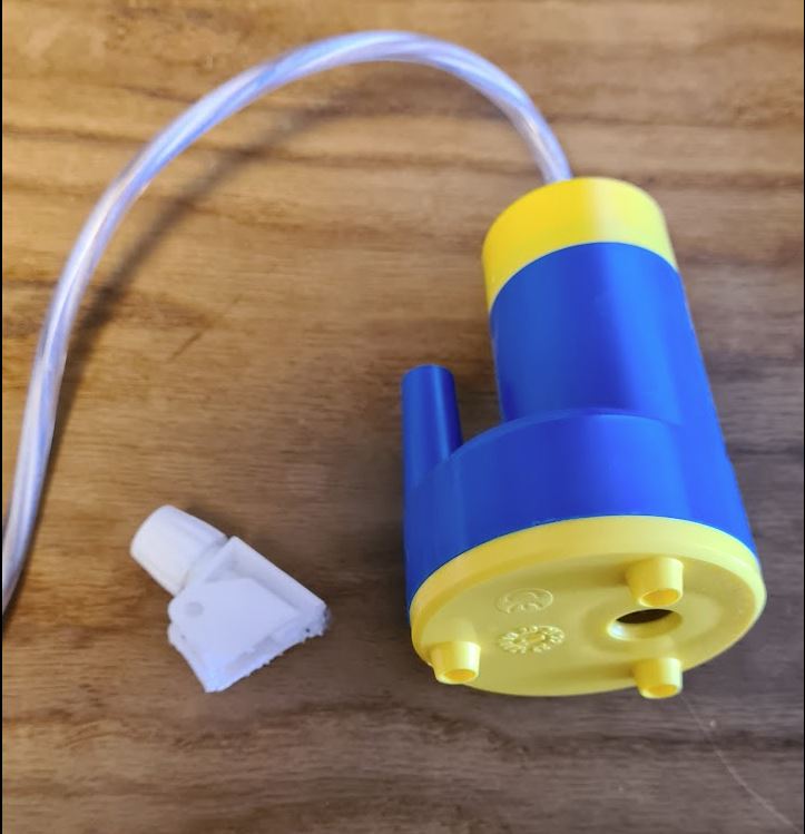

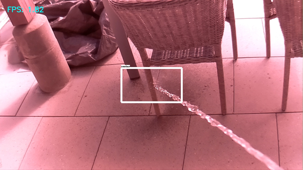

Also es war am Schluss einfacher als gedacht: Ein kurzes Stück Messingröhrchen mit 2.5mm Durchmesser steckt in einem dickeren Plastikschlauch. Das ist die Düse und mit der 12V Tauchpumpe, betrieben mit 15V, lässt sich so 4-5m in der waagerechten abdecken. Das Gerät zielt auf die Viecher und erfüllt seinen Zweck, siehe Bilder. Mission erfolgreich. Funktioniert dank Infrarot auch nachts. Das Gerät hat auch einen Schalter um zwischen Katzen und Menschen umzuschalten, im Sommer wird das ein Spass!
Schön, dass du das so schnell umgesetzt bekommen hast. Eigentlich wäre das ja ein veröffentlichungswürdiges Projekt ("Projekte & Code" oder in der Artikelsammlung).

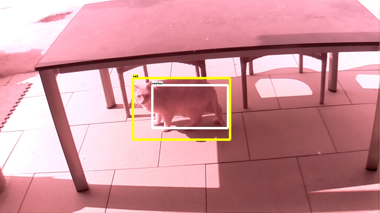

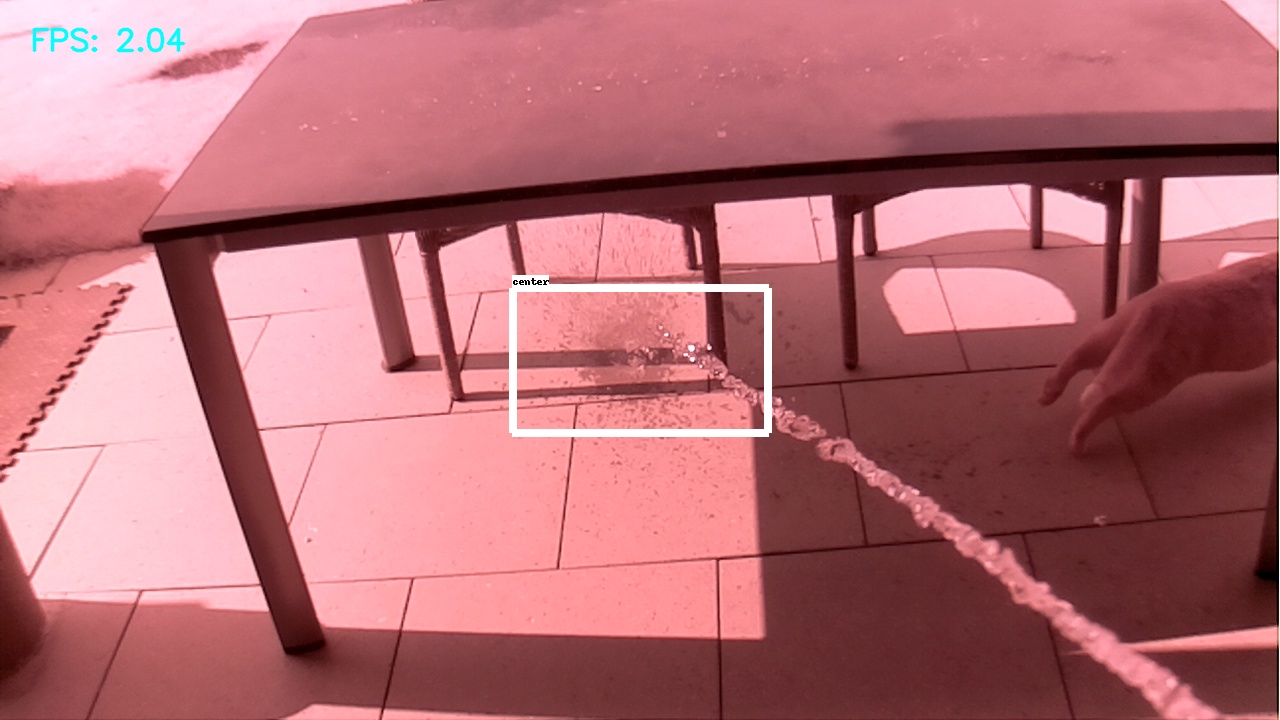

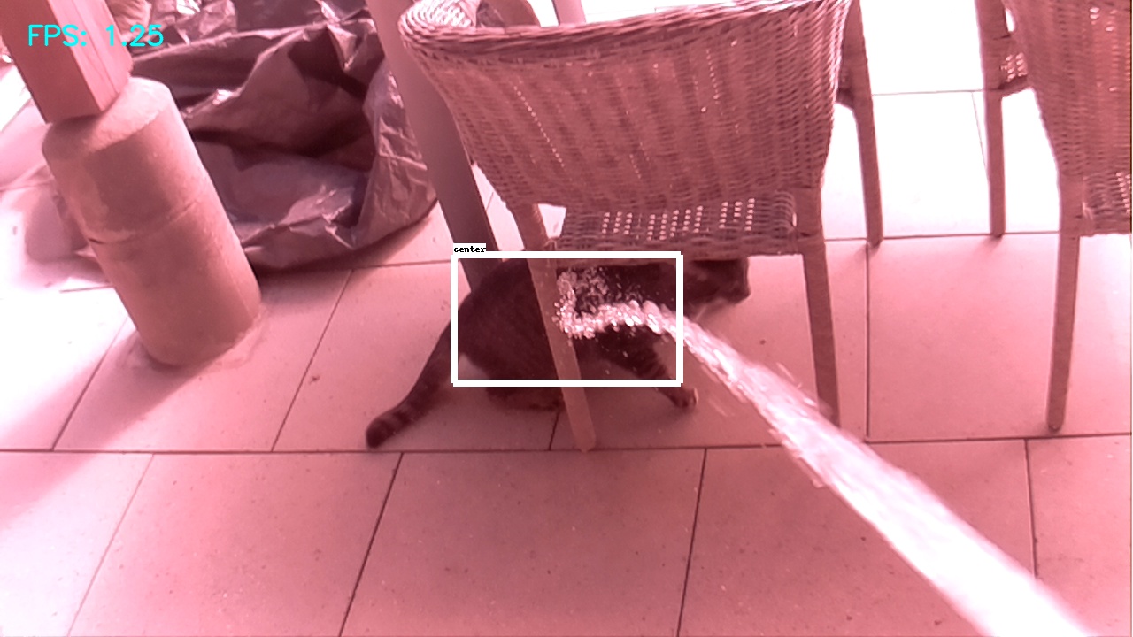

Ahnungs L. schrieb: > Das Gerät zielt auf die Viecher und erfüllt seinen Zweck, siehe Bilder. > Mission erfolgreich. Funktioniert dank Infrarot auch nachts. Magst Du etwas mehr über die Hardware erzählen?

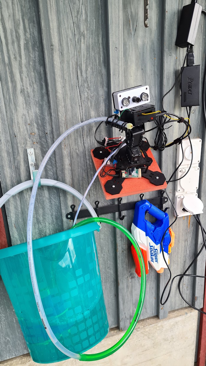

Philipp G. schrieb: > Magst Du etwas mehr über die Hardware erzählen? Kernstück bildet ein Raspberry Pi 4 mit zugehörigem Kameramodul. Diese Gerätschaft sitzt auf einer Art Geschützturm, also zwei Dynamixel AX-12 Servos aufeinander, womit sich die Ausrichtung der Kamera mittels der zwei Achsen steuern lässt. Die Servos hören auf ein half-duplex UART Protokoll von Dynamixel, Interfacing geschieht mit dem USB2Dynamixel USB-zu-seriell Konverter und entsprechender Dynamixel Python library. Wasser kommt aus der Tauchpumpe, diese wird im On/Off Modus geschalten über ein 5V Relais Modul. Das Modul seinerseits wird via GPIO des Raspberry Pis angesteuert. Programmlogik geschieht mit einem Pyhton Skript, das via Tensorflow und einem vorgefertigten Machine Learning Modell eine Bilderkennung laufen lässt. Danach folgt etwas Gebastel, das die Ausrichtung der Servos so lange korrigiert, bis das Zielobjekt ungefähr in der Mitte des Kamerabildes erscheint - und Action!
Die Stromversorgung ist etwas wild, Prototyp eben: 1x 12V Netzteil für: - 12V->5V USB Buck für RasPi - 12V für Dynamixel Servos - 12V->5V für 5V Relais 1x 12-24V Netzteil für: - 12V Tauchpumpe betrieben mit 15V für etwas mehr Dampf. Stromtechnisch läuft das grad noch so stabil, weil die Strompeaks der Servos auf die Versorgung des RasPis durchschlagen und ständig Low Voltage Warning angezeigt wird. Separates Netzteil für die Tauchpumpe weil deren Einschaltstrom natürlich alles andere krepieren lässt.
Ahnungs L. schrieb: > 1x 12V Netzteil für: > - 12V->5V USB Buck für RasPi > - 12V für Dynamixel Servos > - 12V->5V für 5V Relais Ahnungs L. schrieb: > Stromtechnisch läuft das grad noch so stabil, weil die Strompeaks der > Servos auf die Versorgung des RasPis durchschlagen und ständig Low > Voltage Warning angezeigt wird. Vorschlag: Extra 5V Wandwarze für den RasPi und 5V Relais
Udo S. schrieb: > Vorschlag: Extra 5V Wandwarze für den RasPi und 5V Relais Stimmt, das würd wohl besser passen. Und dann ein einzelnes 12V Netzteil für Dynamixel und Wasserpumpe versuchen (werden zeitversetzt beansprucht).

Also die zielerkennungs SW ist ab der Stange. Wie geht diese damit um, wenn sich mehrere Objekte bewegen? Schnallt die das und nimmt sich eines nach dem anderen vor?
