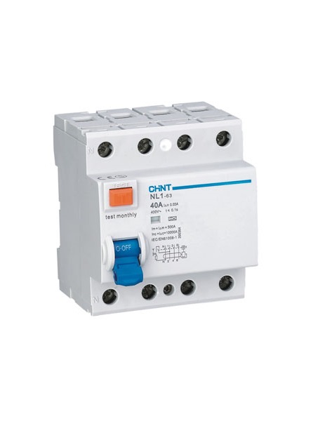

Es ist bekannt, dass wenn man im Haus aus Versehen den Neutralleiter N
und den Stutzleiter PE miteinander verbindet und ein größerer
Stromverbraucher in Betrieb ist, den FI auslöst.
Da passiert folgendes:
Dadurch das ein größerer Verbraucher im Haus in Betrieb ist und ein
Strom über den N fließt, fällt am N auch eine geringe Spannung ab (im mV
Bereich). Wenn jetzt der N mit dem PE verbunden wird, dann hat ja der N
ein anderes Potential durch den Spannungsabfall als der PE. Das bedeutet
das ich zwischen N und PE eine Potentialdifferenz entsteht, also eine
kleine elektrische Spannung. Die ist meistens groß genug, dass der Strom
der fließt den FI auslöst.
Der FI misst ja den Strom, also das was an Strom zufließt muss ja auch
wieder herausfließen. Da aber ein kleiner Teil vor dem FI durch die
Verbindung von N und PE abfließt, löst er aus.
Habe ich das so richtig verstanden?
Viele Grüße
von Ansgar K. (malefiz)
Nein
von H. H. (Gast)
Kann man so gelten lassen.
Einfacher ist die Betrachtung, dass der Strom sich dann auf N und PE
aufteilt, und eben nicht mehr alles durch den N fließt.
Der FI/RCD misst nur Differenzströme. Normalerweise sind die durch L und
N genau gleich und der RCD findet keine Differenz.
Fliesst nun Strom durch PE ab, von dem der RCD ja nichts weiss, weil PE
nicht über den RCD führt, entsteht eine Differenz, die der RCD erkennt
und abschaltet.

von MaWin (Gast)
Na ja. Einfacher: der FI misst, ob der Strom der durch L fliesst, auch
bis auf 30mA wieder durch N zurück kommt.
Liegt aber N und PE parallel, fliesst (auf Grund des ähnlichen
Leitungswiderstandes in Parallelschaltung) die Hälfte des
Verbraucherstroms über PE zuruck, nur noch die Hälfte durch N, die
Diffeenz L zu N liegt über 30mA und es schmeisst den FI.
Ja, das passiert, weil an der Verbindungsszelle N und PE der N eine
etwas höhere Spannung als der noch unverbundene PE hätte, auf Grund des
Spamnungsabfalls am Leitungswiderstand des zurückfließenden Stroms, aber
wenn man beide verbindet, sackt der Spannungsabfall ja auf die Hälfte,
weil derselbe Strom sich nun durch 2 Leitungen aufteilt, und PE und N
haben an der Verbindungsstelle dasselbe Potential. Deine Betrachtung
klappt also nur VOR Verbindung von N und PE. Danach trifft sie nicht
mehr zu. Den FI wirft es, weil in der Parallelschaltung der halbe Strom
am FI vorbei durch PE fliesst.

von Einer (Gast)
Im wesentlichen, ja.
Aber Du kannst Dir Deine Erklärung bzw. Modell noch stark vereinfachen:
Vor dem FI wird der PEN-Leiter aufgeteilt in PE und N. N geht durch den
FI wie auch die Phase. Der PE geht nicht durch den FI.
Der FI misst den Differenzstrom zwischen N und Phase.
Wenn Du nun irgendwo den N und den PE wieder miteinander verbindest,
baust Du eine Schleife bzw. einen Ring. Etwa so:
     L--------|     |----------o L    <--+
              | FI  |                    | Verbraucher
   PEN---+----|     |-----+----o N    <--+
         +----------------+----o PE
D.h. der Strom der vom Verbraucher zurück kommt, wird sich immer auf
beide Wege durch den Ring aufteilen. Darum fließt ein Teil des
Rückstroms durch den FI und der andere Teil nicht. Der FI löst aus.

Michael M. schrieb:
> Das sollte auch nur ein Beispiel für ein RCD mit Stromverbrauch sein. In
> der Regel hat ein normaler Hutschienenfehlerstromschutzschalter für 30mA
> AC keinen Eigenstromverbrauch.
Der normale Hutschienenfehlerstromschutzschalter (tolles Wort) bezieht
seine Energie aus den monatlichen Test-Betätigungen durch den Benutzer
von Dyson (Gast)
Phasenschieber S. schrieb:
> Es fließt niemals die Hälfte des Stromes, es fließt ein Teil des
> Stromes!
Auch die Hälfte ist ein Teil.
> Daß sich der Strom genau hälftig aufteilt, ist so gut wie
> ausgeschlossen.
Nur so gut wie ist nicht vollkommen ausgeschlossen. Damit widerlegst du
deine eigene Aussage, daß es niemals vorkommt. Denn dann wäre es
vollkommen und nicht nur so gut wie ausgeschlossen.
>> Du redest nur Unsinn!
> Oje, die Flachpfeife des Forums poltert wieder.
Manchmal hat er einfach recht.
von Michael M. (Firma: Autotronic) (michael_metzer)
Mit der Prüftaste wird intern einfach nur ein 5k1 Widerstand von L1
(vorm FI) nach N (hinterm FI) geschaltet, so dass ein echter
Differenzstrom entsteht, der auch bezahlt werden muss, weil es sich
dabei um echte Wirkleistung handelt.
Aber auch ohne das monatliche Drücken der Prüftaste funktioniert der RCD
trotzdem. Das bedeutet, es wird beim Drücken der Taste keine Energie in
den RCD reingedrückt. Das wäre auch zu gefährlich, falls jemand vergisst
die Prüftaste zu drücken.
von Lichtleinaus (Gast)
Das stimmt so nicht!
von A. S. (Gast)
> trotzdem.
Ach!
Naja, dann ein Hebel
Naja, Der Hebel ist fail safe. Wenn man den vergisst, ist es auch nicht
schlimm.
von helpme91 (Gast)
Eine Frage noch, ist das in Deutschland gleich wie in Österreich?
In Deutschland kommt ja das TNC-S Netz am häufigsten vor bzw. wird bei
neuen Häusern verwendet. Ich weiß nicht, ob das bei uns in Österreich
auch so ist.
Ich gehe mal davon aus, dass das gleich sein wird.
SG
von M.A. S. (mse2)
Was stimmt wie nicht?!
Wenn ein Fehlerstrom den RCD auslöst, dann benötigt der dazu
Wirkleistung!
Es muß ja eine Mechanik bewegt werden!
von Thomas U. (charley10)
Manuel X. schrieb:
> Nein.
Begründung?
> Nein.
Begründung?
> Nein.
Begründung?
> Nein.
Begründung?
von 1/2 D s² (Gast)
> Wirkleistung
Und diese ist in der vorgespannten Feder der Mechanik gespeichert.
Aber ich garantiere dir: Der Spannungsabfall über dem kurzen Drahtstück
im Stromwandler und der Strom dadurch sind ausreichend in Phase, dass
genug Wirkleistung im Luftspalt aufgebracht wird, um den Anker zu
bewegen und den Hebelmechanismus freizugeben.
Das ist richtig. Der blaue Hebel spannt die interne Feder vor. Die so
gespeicherte mechanische Energie in Feder sorgt im Auslösefall dafür,
dass die 4 Kontakte kraftvoll getrennt werden.
So stimmt's dann aber. Und nein, das dauernde Drücken der orange
Prüftaste lädt keinen internen Goldcap auf oder so, nur damit die
Elektronik da drin rund um die Uhr bereit ist, einen Fehlerstrom zu
detektieren. Die 30mA Fehlerstrom reichen auch ohne großartige
Elektronik völlig aus, um die vorgespannte Feder auszulösen.
Außerdem wäre zwischen N und den 3 Phasen intern bereits genug
Versorgungsspannung vorhanden, um damit evtl. eine vermeintliche
Spezialelektronik für's detektieren versorgen zu können.
