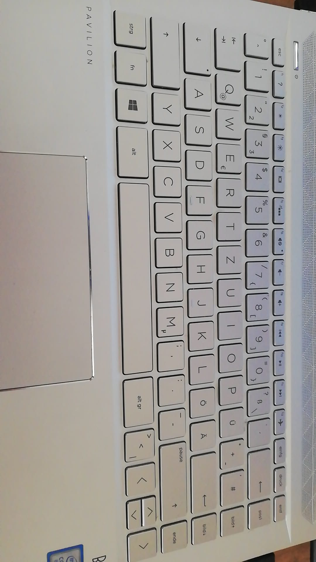

Hallo, Ich habe hier Probleme bei der Verwendung der Shortcuts, vielleicht will mir da jemand kurz diesen entscheidenden Tipp geben... Verwendetes OS: Windows Benötigter Shortcut für die Kommentierung von Code: "Strg+/" Dieser geht aber so nicht, deshalb habe ich versucht, diesen mal manuell zu ändern, und was ich sehe, ist folgender Befehl "Strg+Umschalt+7" Somit ist wohl "Strg+/" nicht das gleiche wie "Strg+Umschalt+7", kann das sein?! --> Wie kann ich nun den Shortcut "Strg+/" verwenden? Danke ;)

Klaus W. schrieb: > Keine Ahnung, welche SW du verwendest. > Aber vielleicht sucht sie den Ctrl-/ ja nur da, wo der / auf der > US-Tastatur ist? > > PS: das wäre auf der deutschen Tastatur der Bindestrich links von der > rechten Shift-Taste. > Also wenn Ctrl-/ gefordert ist, würde ich mal Ctrl-Bindestrich probieren > (nicht im Num-Block, sondern wie gesagt Hauptteil rechts unten neben > Shift). Anbei ein Bild meiner Tastatur (keine Ahnung, was ich damals beim Kauf gedacht hab, aber die Anordnung der Tasten ist im Nachhinein einfach schrecklich...) Laptop: HP-Pavilion Laptop 14-ce1xxx Der normale "/" über "Umschalt+7" geht ja auch, nur der Shortcut halt nicht... Ich verstehe es einfach nicht :D... Grüße

dt versus US Tastaturlayout und hard codierte Scancodes? https://de.wikipedia.org/wiki/Scancode https://de.wikipedia.org/wiki/Tastaturbelegung
Alexander M. schrieb: > Der normale "/" über "Umschalt+7" geht ja auch, nur der Shortcut halt > nicht... > Ich verstehe es einfach nicht :D... KeyEvents sind nicht das gleiche wie "Text schreiben". Es zählt die Kombination der verwendeten Tasten, nicht der ASCII-character der dabei herauskommt. "Shift + 7" wird deshalb erstmal nicht als "/" interpretiert, sondern als "Shift + 7".
Und jetzt hast du doch rechts unten eine Taste mit "Pause" und "-". Hast du die mal mit Ctrl probiert, ob sie dein Ctl-/ erzeugt?
Klaus W. schrieb: > Und jetzt hast du doch rechts unten eine Taste mit "Pause" und "-". > > Hast du die mal mit Ctrl probiert, ob sie dein Ctl-/ erzeugt? Auch schon versucht, wird auch nur als "Strg+Umschalt+7" bzw. "Strg+Umschalt+Minus" erkannt...

Alexander M. schrieb: > Somit ist wohl "Strg+/" nicht das gleiche wie "Strg+Umschalt+7", kann > das sein?! Ja. Es gibt auf einer deutschen Tastatur kein slash als eigenständige Taste, sondern nur über den Umweg Shift+7. Auf einer US-Tastatur gibt es dahingegen eine eigene Taste für den slash, dafür hat bei denen shift+7 eine ganz andere Bedeutung. Du kannst daher shortcodes für das eine Layout nicht einfach auf ein anderes 1:1 übertragen. - https://de.wikipedia.org/wiki/Tastaturbelegung#/media/Datei:KB_United_States-NoAltGr.svg
Irgend W. schrieb: > Alexander M. schrieb: >> Somit ist wohl "Strg+/" nicht das gleiche wie "Strg+Umschalt+7", kann >> das sein?! > > Ja. Es gibt auf einer deutschen Tastatur kein slash als eigenständige > Taste, sondern nur über den Umweg Shift+7. Auf einer US-Tastatur gibt es > dahingegen eine eigene Taste für den slash, dafür hat bei denen shift+7 > eine ganz andere Bedeutung. Du kannst daher shortcodes für das eine > Layout nicht einfach auf ein anderes 1:1 übertragen. > > - > https://de.wikipedia.org/wiki/Tastaturbelegung#/media/Datei:KB_United_States-NoAltGr.svg Ah interessant. Danke! Ja, hatte schon das Gefühl, dass es da bei mir vielleicht nicht geht. Ist ja doch eine "außergewöhnlichere" Tastatur mit u. A. bedeutend weniger Tasten als bei anderen Tastaturen... D. h. für mich: Ich akzeptiere es, dass ich die Shortcuts evtl. immer dementsprechend anpassen muss.

Alexander M. schrieb: > D. h. für mich: Ich akzeptiere es, dass ich die Shortcuts evtl. immer > dementsprechend anpassen muss. Das oder du stellst im Betriebssystem einfach das Layout auf US Layout um. Man kann das sogar so machen, dass man zwischen dem DE und US Layout recht einfach hin und herschalten kann.
Nano schrieb: > Alexander M. schrieb: >> D. h. für mich: Ich akzeptiere es, dass ich die Shortcuts evtl. immer >> dementsprechend anpassen muss. > > Das oder du stellst im Betriebssystem einfach das Layout auf US Layout > um. > Man kann das sogar so machen, dass man zwischen dem DE und US Layout > recht einfach hin und herschalten kann. Okay danke euch!
