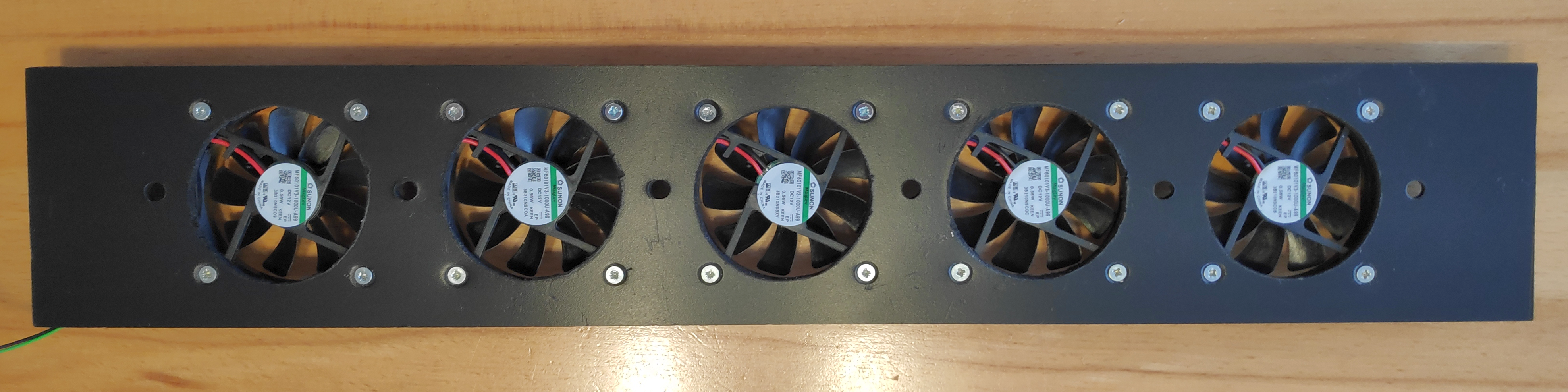

Wie bringt man d=50 mm große Löcher in eine 3 mm starke Platte aus POM? Die Kanten müssen sauber und randscharf sein, das ist ein Sichtteil. Es geht um etwa 100 Löcher in 10 Platten. (Hintergrund ist der Einbau von Axiallüftern in Flachheizkörper zur Reduzierung der Vorlauftemperatur). Stufenbohrer in dem Bereich sind sehr teuer. Gehen Blechstanzen? Vorschläge?

80 mm breit und zwischen 400 mm und 1000 mm lang. Oberfräse hab ich keine. Forstnerbohrer?
CNC-Fräse mit (3mm) Fräser auf Kreisbahn ? Kann bei POM ja eine Portalfräse sein, und 10 Löcher pro Platte kann sie mit 1 Aufspannung. Bei Bohren per Kreisschneider in der Standbohrmaschine reicht meist der Uberhang nicht, um dort hin zu kommen, wo das Loch hin soll. Ein Kreisschneider macht aber in POM saubere grosse Löcher. Man bohrt erst 0.5mm kleiner, dann nochmal passend. https://www.amazon.de/PAULIMOT-Kreisschneider-mit-HSS-Einsatz-Kobalt/dp/B076KJG9MR/ref=asc_df_B076KJG9MR/

Lochi schrieb: > Wie bringt man d=50 mm große Löcher in eine 3 mm starke Platte aus POM? Mit eine Schraubzwinge und einer Schutzplatte. Entweder die Platten wenn nicht zu groß mit Schraubzwingen bündeln und dann das Loch machen. Oder die Platte auf eine billigsten Holzplatte legen und dann das Loch machen. Das verhindert Schwingungen beim Loch machen. Der Rest : SCHARFES Schneidewerkzeug und niedrige Speed.
Lochi schrieb: > 80 mm breit und zwischen 400 mm und 1000 mm lang. > > Oberfräse hab ich keine. Forstnerbohrer? Bei den Maßen und wenn du das dauerhaft machst reicht auch eine China-CNC-Fräse für 300 Euro. ;)
Forstnerbohrer geht durch POM wie durch Butter. Ohne irgendwelche Schutzplatten.

Mittlerweile habe ich mir einen preiswerten Stufenbohrer besorgt, mit ein paar Tricks ging es dann einigermassen, es war aber schon aufwendig. Für ein Funktionsmuster ist das OK, eine Kleinserie würde ich wie eine Leiterplatte fertigen lassen. Jetzt geht's ans Ausprobieren.
POM ist butterweich und sehr gut zerspanbar, mit Forstnerbohrer in Standbohrmaschine geht das perfekt.
Lochi schrieb: > mit ein paar Tricks ging es dann einigermassen Sieht aus wie vom Hamster geknabbert. 25 EUR dürfte der Stufenbohrer gekostet haben.
