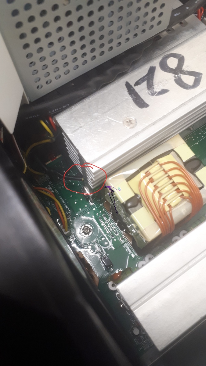

Ich will einen TMP36GZ Temperatursensor (TO92) an einem Kühlkörper befestigen, um dessen Temperatur zu messen. Leitet sekundenkleber gut genug Wärme dass der TS einigermaßen schnell reagiert? Wärmeleitkleber hab ich gerade nicht da. Ich würde dann noch für zusätzliche Stabilität ein bisschen 2K-Kleber draufgeben. Eine andere Befestigungsmöglichkeit ist aufgrund der unglücklichen Position des Kühlkörpers nicht möglich. Der kühlkörper wird maximal 50°C haben, sollte also kein Problem sein.

Der Sensor hält jetzt mit sekundenkleber und scheint auch schnell genug auf Wärme zu reagieren. Lichtleinaus schrieb: > Bohrmaschine, Loch Bohren, Gewinde schneiden, Stahlfeder biegen, > anschrauben, TS drunter klemmen, das ist die Lösung! > Vielleicht hat vorher schon jemand vorgearbeitet… Ich habe nicht umsonst Julian D. schrieb: > Eine andere > Befestigungsmöglichkeit ist aufgrund der unglücklichen Position des > Kühlkörpers nicht möglich. geschrieben. Schau dir das Bild an. Der TS ist eingekreist. Den schwarzen teil links unten kann ich noch abnehmen, aber seitlich sind keine 5cm frei.
Julian D. schrieb: > Der Sensor hält jetzt mit sekundenkleber und scheint auch schnell genug > auf Wärme zu reagieren. Die "schnell genuge" Reaktion ist weniger von den paar µm Sekundenkleber als vielmehr von dem dicken schwarzen Plastikgehäuse beschränkt. Was mir noch einfällt: über die Anschlussdrähte kannst du dem TO92-Temperatursensorchip super Wärme entziehen (oder auch zuführen). Das kann das Messergebnis schon mal um ein paar Grad verfälschen...

> Julian D. schrieb: >> Eine andere >> Befestigungsmöglichkeit ist aufgrund der unglücklichen Position des >> Kühlkörpers nicht möglich. > > geschrieben. Schau dir das Bild an. Der TS ist eingekreist. Den > schwarzen teil links unten kann ich noch abnehmen, aber seitlich sind > keine 5cm frei. Das erste was ich sehe auf dem Foto ist eine Schraube! Erzähle keinen Mist, freundlich ausgedrückt!
