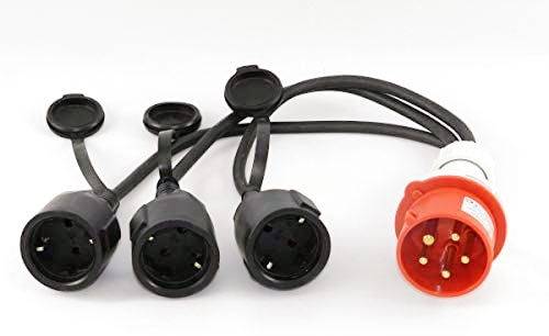

Halli Hallo, ich habe bei amazon diesen Adapter gefunden: amazon.de/dp/B08462J7TQ Leider brauche ich es genau anderstrum. Also 3x Stecker auf Drehstomesteckdose. Warum kann ich sowas simples nirgends finden? Wir haben in zwei Wochen einen so einen Marktstandcontainer angemietet und wir wollen da eine Frittuse betreiben die so einen roten Drehstromanschluss hat. Im Vereinsheim haben wir aber nur normale Steckdosen! Sonst gibt es an unserem Mitgliederfest keine Pommes!
Gute Idee. Beim einstecken brauchst du eine Portion Glück. In 75% der Versuche wird es „Pfoff“ machen. Danach ists dunkel 🤷♂️ Wobei das erste sein wird 3 verschidene Aussenleiter sn Steckdosen in einem Raum zu finden…

Hans Markus G. schrieb: > Beim einstecken brauchst du eine Portion Glück. In 75% der Versuche wird > es „Pfoff“ machen. Danach ists dunkel Nein - das stimmt nur dann wenn er den ersten "richtig herum" einsteckt. Wenn beim ersten Stecker der Lx da liegt wo der Neutral hinsollte ist das Pfoff unvermeidbar!

Hallo, aus mehreren Gründen ist es nicht möglich, einen solchen Adapter zu nutzen: 1) Du müsstest alle 230V Schukostecker "richtig" herum in die Steckdosen stecken, da alle Neutralleiter in der CEE-Buchse zu einem einzigen verbunden wären. Ist ein Stecker falsch herum -> Kurzschluss -> Dunkel 2) Die Heizung der Friteuse arbeitet mit 400V. Die hast du nur zwischen zwei Außenleitern. Du müsstest also 3 Steckdosen finden, die an unterschiedlichen Außenleitern (L1, L2, L3) angeschlossen sind. Die Friteuse bleibt sonst kalt. Am besten lasst ihr euch von einem Elekriker einen (provisorischen) 400V-Anschluss legen. Grüße Jörg
Pfuscher schrieb: > Hans Markus G. schrieb: >> Wobei das erste sein wird 3 verschidene Aussenleiter sn Steckdosen in >> einem Raum zu finden… > > Die Friteuse braucht sicher kein Drehfeld. 3 stromkreise aus der > gleichen Phase reichen wohl. Das stimmt. Allerdings braucht die Heizung 400V.
Joerg schrieb: > Pfuscher schrieb: >> Hans Markus G. schrieb: >>> Wobei das erste sein wird 3 verschidene Aussenleiter sn Steckdosen in >>> einem Raum zu finden… >> >> Die Friteuse braucht sicher kein Drehfeld. 3 stromkreise aus der >> gleichen Phase reichen wohl. > > Das stimmt. Allerdings braucht die Heizung 400V. Das stimmt bezieht sich hier auf "Die Friteuse braucht sicher kein Drehfeld." 3 Stromkreise aus der gleichen Phase reichen hier nicht aus.
Pfuscher schrieb: > Hans Markus G. schrieb: >> Wobei das erste sein wird 3 verschidene Aussenleiter sn Steckdosen in >> einem Raum zu finden… > > Die Friteuse braucht sicher kein Drehfeld. 3 stromkreise aus der > gleichen Phase reichen wohl. Aber dann ist N (im 5x Kabel) unterdimensioniert.

Joerg schrieb: > Die Heizung der Friteuse arbeitet mit 400V. Falsch! Solche Heizstäbe arbeiten alle mit 230V. Bei hohen Leistungen werden eben mehrere geschaltet. 400V-Heizstäbe sind bei Fritteusen nicht zu finden.
Fish´n chips schrieb: > 400V-Heizstäbe sind bei Fritteusen nicht zu finden. https://www.mayway.eu/et/heizung-fritteuse-3100w-400v#
Joerg schrieb: > aus mehreren Gründen ist es nicht möglich, einen solchen Adapter zu > nutzen: Könnte man sowas nicht mit einer Elektronik ausstatten, welche den korrekten Anschluss an 3 Phasen mit richtiger Polung prüft und erst dann den Ausgang einschaltet? Drehfeldmessgeräte gibt's ja auch. Sicherungen könnte man auch einbauen, oder den Spannungsabfall überwachen. So ähnlich wie das die 230V-Lader für Elektroautos machen.

Das kann lebensgefährlich werden! Angenommen, du Steckst einen Schukostecker ein und das Gerät bräuchte tatsächlich 400V. Wird dies nun eingeschaltet, liegen 230V an den blanken Stiften der anderen Schukostecker an.
Powerdöner schrieb: > Leider brauche ich es genau anderstrum. > Also 3x Stecker auf Drehstomesteckdose. Hi, würde jemand einen Stecker ziehen, wäre da bei Belastung (Verkettung) Spannung auf den Stiften. Tipp: Hol den Elektriker. Wo der den Baustromverteiler anschließt, ist dem seine Sache. ciao gustav

Powerdöner schrieb: > ich habe bei amazon diesen Adapter gefunden: > amazon.de/dp/B08462J7TQ Leicht OT: Einen solchen Adapter habe ich mal vor Jahren mit einer Neunfach-Steckdosenleiste gebaut. Gibt es eigentlich irgendwelche deutsche Vorschriften, die gegen einen solchen Adapter sprechen?
Harald W. schrieb: > Einen solchen Adapter habe ich mal vor Jahren mit einer > Neunfach-Steckdosenleiste gebaut. Gibt es eigentlich irgendwelche > deutsche Vorschriften, die gegen einen solchen Adapter sprechen? In der Vorschrift steht nur, dass man 3 verschiedene Phasen nicht auf 3 Steckdosen aufteilen darf, die gleichzeitig räumlich direkt nebeneinander verbaut sind. Diese Vorschrift ergibt für mich auch keinen Sinn.

Michael M. schrieb: > Harald W. schrieb: >> Einen solchen Adapter habe ich mal vor Jahren mit einer >> Neunfach-Steckdosenleiste gebaut. Gibt es eigentlich irgendwelche >> deutsche Vorschriften, die gegen einen solchen Adapter sprechen? > > In der Vorschrift steht nur, dass man 3 verschiedene Phasen nicht auf 3 > Steckdosen aufteilen darf, die gleichzeitig räumlich direkt > nebeneinander verbaut sind. Diese Vorschrift ergibt für mich auch keinen > Sinn. Steht da auch so nicht drin: DIN VDE 0100-520 Abschnitt 528.1.2

H. H. schrieb: > DIN VDE 0100-520 Abschnitt 528.1.2 Dirk B. schrieb: > Dann wäre jeder Bauverteiler vorschriftswidrig.. Also gut, dann lese ich die DIN mal vor: Nach DIN VDE 0100-520 Abschnitt 528.1.2 "Zusammenfassen der Leiter von Stromkreisen" ist es zulässig eines Drehstromkreis mit einem Neutralleiter in mehrere Einphasen-Wechselstromkreise aufzuteilen, mit je einem Außen-, Neutral- und Schutzleiter. Dazu müssen folgende Bedingungen beachtet werden: 1.) Die Zugehörigkeit der Stromkreise muss durch ihre Anordnung erkennbar bleiben. 2.) Der Drehstromkreis muss durch einen Schalter freigeschaltet werden können (dafür kann auch ein 3poliger LS-Schalter oder eine Fehlerstrom-Schutzeinrichtung genutzt werden). Von der vorstehenden Ausnahme abgesehen ist eine Zuordnung eines gemeinsamen Neutralleiters für mehrere Hauptstromkreise nicht zulässig.
Harald W. schrieb: > Ja, dann war es wohl doch nicht ganz richtig. Ach was, nach diesem Baumuster ist jedes Haus verdrahtet - Drehstrom rein und auf diverse Normalsteckdosen aufgeteilt. Also: H. H. schrieb: > War völlig in Ordnung. > Ich hatte diesen Adapter > für eine Art Stadtfest gebaut, wo ja bekanntlich Unmengen von Waffel- > eisen, Kaffeemaschinen und ähnliche Geräte versorgt werden müssen. Das wird in vielen Gastronomieküchen ähnlich sein: Steckdosen auf die Phasen aufgeteilt und die Geräte in räumlicher Nähe. Als vor Jahren die Firma umgezogen ist, gab es drei Büros bzw. Testbereiche mit einer eigenen Unterverteilung. Da habe ich den Elektriker belästigt, das so aufzuteilen, dass innerhalb jedes Büros nur eine Phase benutzt wird. Bei verschiedenen Phasen bräuchte es zwar einen Doppel- oder gar Dreifachfehler, bei Gerätedefekten 400V zwischen zwei Geräten zu haben - egal, auch dem konnte man vorbeugen. Ich habe meine Küche auf mehrere Leitungsschutzschalter verteilt, Geschirrspüler - Toaster - Kaffeemaschine - Mikrowelle etc. dürfen zeitgleich laufen. Auch da liegen alle auf der selben Phase, mit Ausnahme des Herdes.
