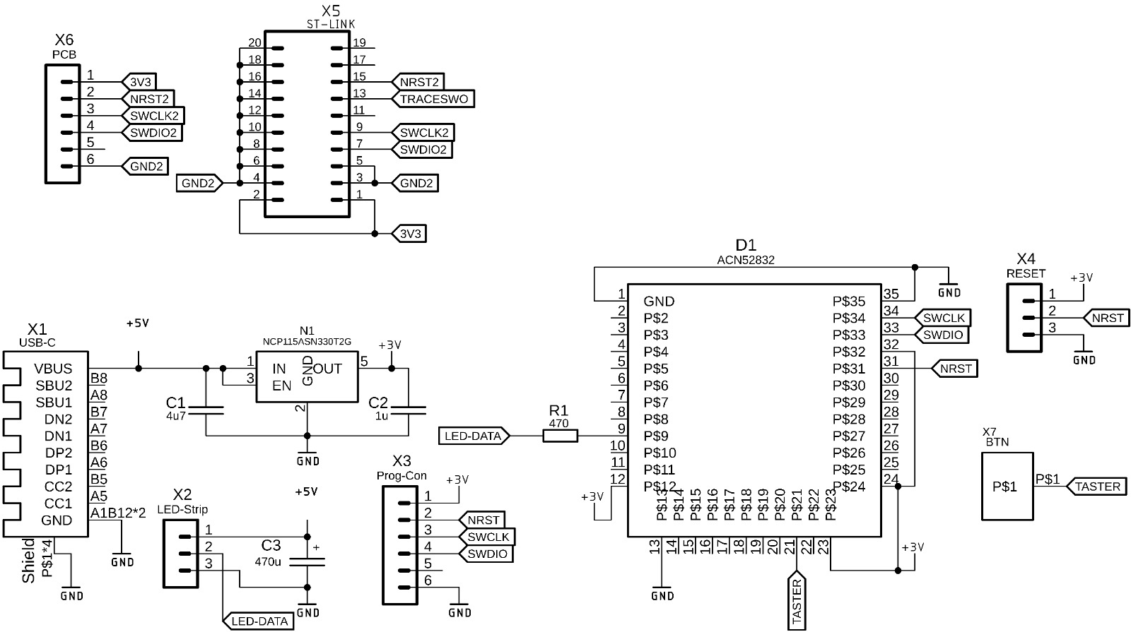

Alex A. schrieb: > Die LEDs gehen mit 5V und die Daten Leitung bei 3V3 (hab auch schon mit > einem Levelshifter auf 5V hochgeregelt, Naja, nicht wirklich hochgeregelt. Aber egal, Was für einen Pegelwandler hast du denn? EIn Schaltplan wäre sinnvoll, es reicht eine lesbare Skizze auf Papier (old school) > hat aber nichts gebracht...) Es > flackert hin und wieder weiter hin die ersten 2 LEDs.... Vermutlich hast du noch andere Probleme. Wackelkontakt, HF-untaugliche Verdrahtung, Masseprobleme. Zeig mal ein gescheites Bild vom Aufbau. Ansonsten gibt es hier eine recht gute, detailierte Anleitung, wie man es richtig macht. http://stefanfrings.de/mikrocontroller_buch/Einstieg%20in%20die%20Elektronik%20mit%20Mikrocontrollern%20-%20Band%202.pdf#page=83

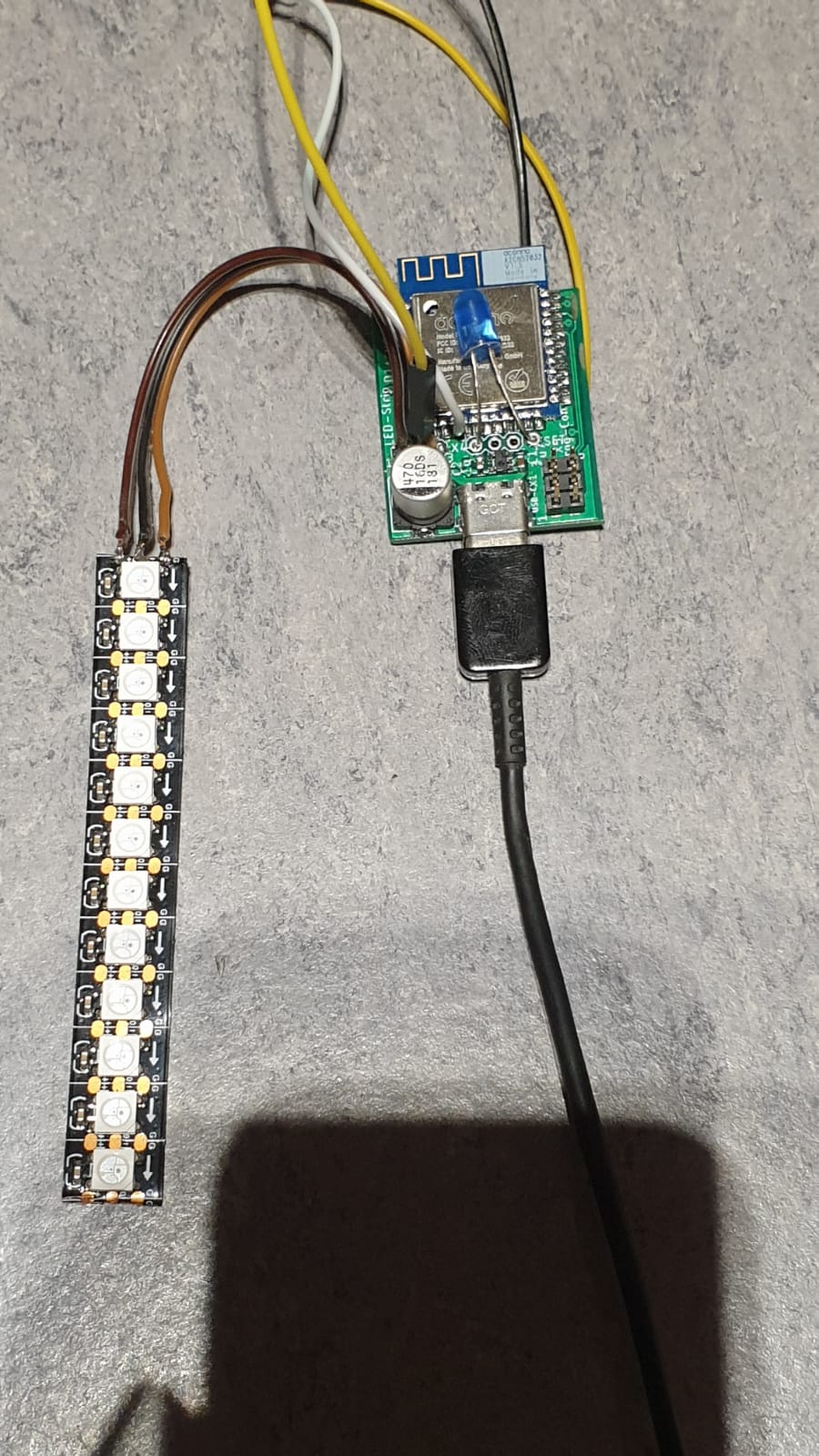

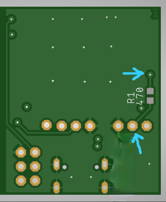

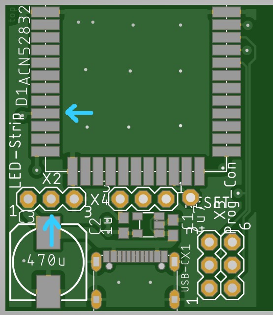

Falk B. schrieb: > Vermutlich hast du noch andere Probleme. Wackelkontakt, HF-untaugliche > Verdrahtung, Masseprobleme. Zeig mal ein gescheites Bild vom Aufbau. Habe hier mal im Gerber Viewer die Platine hinzugefügt und ein Bild vom echten Board. Die Pfeile sollen den Data Pin anzeigen, sprich mit dem Pin steuere ich die LEDs, habe diese möglichst kurz gehalten und einen Widerstand dazugegeben. Habe mit und ohne R bereits probiert. Das ist der Chip, den ich verwende: https://www.mouser.at/ProductDetail/aconno/ACN52832?qs=sGAEpiMZZMu3sxpa5v1qriV5vgGpNFXkq15wINh9zNk%3D

Alex A. schrieb: > Habe hier mal im Gerber Viewer die Platine hinzugefügt und ein Bild vom > echten Board. Naja, von dem Label-Suchspiel im Schaltplan mal abgesehen, sieht das erstmal alles OK aus. Den Pegelwandler kann ich nicht sehen, denn sollte man UNBEDINGT einsetzen. Dann muss man versuchen zu unterscheiden, ob es ein Software- oder Hardwareproblem ist. Hardwaretest. Erzeuge ein Muster auf Voll-Weiß und Schwarz und laß es mit ca. 1s blinken. Das ist ein Stresstest für die Hardware. Das kann man auch noch etwas verfeinern, indem man immer abwechslend 5 LEDs weiß und 5 schwarz macht und dann gleichzeitig alles umschaltet. Das Gleiche mit den Primärfarben RGB. wenn das alles paßt, muss man an die Software ran. Denn auch die kann sporadischen Unsinn erzeugen. Fang mit möglichst einfache Testmustern an.
Ich sehe neben jeder LED einen Kondensator. Also ist es wohl die alte version, die nicht 3,3V kompatibel ist.
