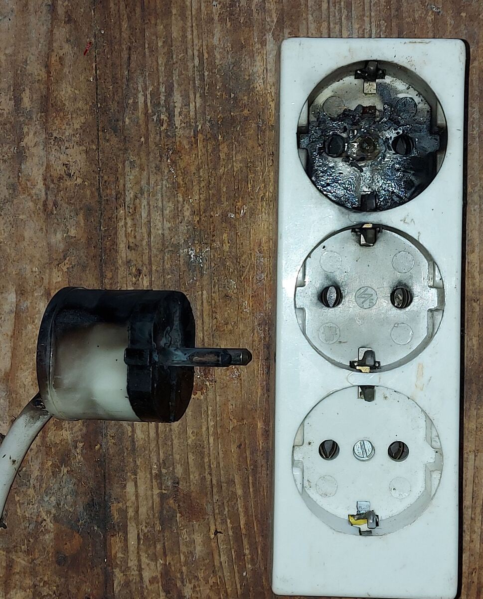

von Joachim B. (jar)
Manuel X. schrieb:
> Das Märchen der 16A Steckdose hält sich hartnäckig.
und kaum einer hats eh je probiert!
Nachdem mir öfter Stecker und Steckdose abgebrannt sind wechselte ich
auch zur
Manuel X. schrieb:
> Braucht man
> dauerhaft 16A nimmt man die blauen CEE ... Die können 16A auch wirklich
> dauerhaft.
unterschreib, nach dem Wechsel lief das zumindest länger.

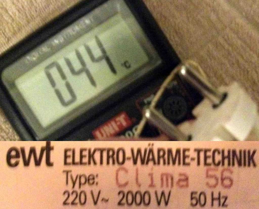

kann garnicht aufzählen, wie viele verschmorte Stecker und Steckdosen
ich an Waschmaschinen austauschen musste, die seinerzeit sogar mit 4 kW
heizten statt mit den heute üblichen 2 kW.
Seit die nur 10A haben, ist diese "Geldquelle" für den Servicetechniker
weggefallen.
Aber: Selbst an nur 10A Heizofen wird der vergossene Stecker je nach
ausgeleiertem Zustand der Steckdose und damit erhöhtem
Übergangswiderstand nicht selten über 50 °C warm.
Fazit:
Die 10A sind für mich für Schuko (CEE7/4) das absolute Limit für 24/7
Belastung.
ciao
gustav
> weggefallen.
Hast du dir die Fälle mal genau angeschaut?
Ich habe bei 3 oder 4 Geräten angeschmorte Stecker gehabt. Jedes Mal war
die stärkste Zerstörung an der Crimpstelle im vergossenen Stecker.
Es war jedes Mal der Stecker und nicht die Steckdose bzw. zu schlechte
Kontakte die Ursache.
Das sind zumindest meine Erfahrungen.
Auch bei meinen beiden alten Staubsaugern mit 2000 bzw 2400W von Siemens
werden die Stecker am Griffstück innerhalb von einigen Minuten saugen
deutlich warm. Ich bin ziemlich sicher dass das auch nicht an der
jeweiligen Steckdose liegt.

Hier noch ein schönes Foto.
Was die Ursache war, kann ich nicht sagen. Vielleicht hat ein Marder
reingepieselt.
von Lichtleinaus (Gast)
> reingepieselt.
Wo wohnst Du, under the bridge?
von PC-Freak (Gast)
laut dem Bild ... ist das billigster China-Kram. Der hält nichtmal 5
Amp.
> reingepieselt.
Danke für den Beitrag. Thema verfehlt?

Wie mein Oertzen NR90-3 nicht lesen kann und sich einfach seine 3250
Watt aus jeder Schukodose über Stunden holt. Auch meine beiden Kangoo ZE
schaffen das 5 Stunden lang volle 16A aus einer Schukosteckdose zu
zerren und haben dabei erste zwei Dosen und zwei Stecker verformt.
Die Letzte Steckdose mit dreifach vergrößerten Loch habe ich nach einer
Stunde 4 A getauscht, beim angeschlossenen 30 Jahre alten Gummikabel
waren die Adern verzinnt.
Wer das gern mal richtig sehen will kann sich gern 20Stunden neben
meinen E-Expert setzten und lade ihn dabei mit 19A aus einer Schuko
Industriesteckdose ohne nennenswerte Erwärmung. Wer gern Jahrzehntealte
Dosen grillt wird das hin bekommen aber etwas besseres Material
vernünftig verbaut hat wenig Probleme.
MfG
Michael
