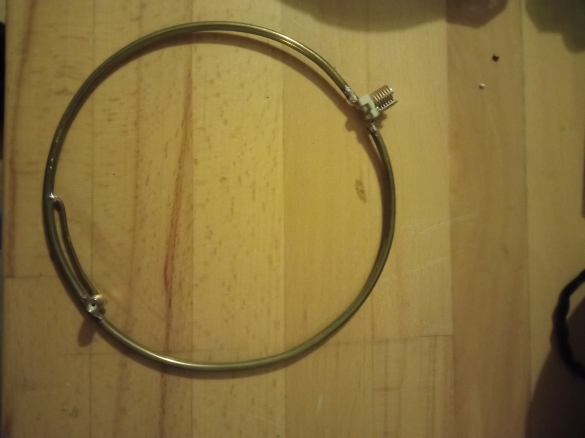

Georg schrieb: > Auf UKW? Auch da geht das. ;-) Die Loop im Bild lässt sich auch ins UKW Rundfunkband einstellen. Durchmesser ist 15cm.
