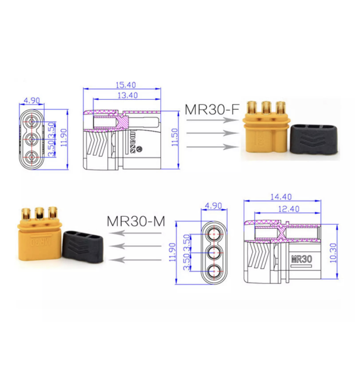

Nabend zusammen, ein ESP Projekt ist nun soweit, das es in die frei Wildbahn entlassen werden soll. Es geht um eine Lichtsteuerung im Wohnwagen. Der ESP kommt irgendwo hinter/unter ein Möbelstück und die LED Bänder werden in einer Blende verlegt, so das indirekte Beleuchtung möglich ist. Es sind 12 Volt LED Bänder. Der längste Strang hat ca. 2M Länge wird aber an zwei Stellen unterbrochen und mit Kabeln verbunden. Um das ganze besser einbauen und warten zu können, möchte ich die Kabel nicht verlöten, sondern stecken. Parallel zu Masse und PWM soll noch einmal +12V über die Stecker gehen. Also suche ich nach einem 3poligen Steckersystem was verpolungssicher ist. Da ein Wohnwagen auch mal gefahren wird und ich danach nicht alle Stcker nachstecken möchte, sollten die Stecker entweder stramm sitzen oder gegen lösen gesichert sein. Das ganze soll möglichst schnell lieferbar und kostengünstig sein. Was würdet Ihr für so eine Installation nutzen? Ich hab jetzt an sowas gedacht: www.ebay.de/itm/393510885881 - oder gibts da was sinnvolleres? VG Martin
Martin B. schrieb: > Ich hab jetzt an sowas gedacht: www.ebay.de/itm/393510885881 wenn du den Platz und die passende Krimpzange hast warum nicht.
Martin B. schrieb: > Also suche ich nach einem 3poligen Steckersystem was verpolungssicher ist. Dann sei doch bitte so gut und rechne mal den Strom aus, der bei deinem Aufbau maximal über den Stecker fließt. Keiner weiß hier, was deine LED-Bänder für Eigenschaften haben.
Wolfgang schrieb: > Dann sei doch bitte so gut und rechne mal den Strom aus, der bei deinem > Aufbau maximal über den Stecker fließt. Keiner weiß hier, was deine > LED-Bänder für Eigenschaften haben. Nun hast du mich. Das LED Band hab ich bei Ebay vor einiger Zeit gekauft - ursprünglich für eine andere Anwendung. In der Beschreibung steht nix weiter außer das es ein 5M Band mit 60LEDs/Meter ist. Es sind 3528 SMD 12 Volt LEDs drauf. Wenn ich nicht irre, dann brauchen die üblicherweise 5W pro Meter. Wären dann 0,8A bei den 2 Metern - wenn ich mich jetzt nicht verrechnet habe. Das kommt ungefähr hin mit dem was ich gemessen habe. Ich liege etwas drüber, allerdings inkl. der ESP Schaltung (hab am Labornetzteilausgang gemessen).

Martin B. schrieb: > Wolfgang schrieb: >> Dann sei doch bitte so gut und rechne mal den Strom aus, der bei deinem >> Aufbau maximal über den Stecker fließt. Keiner weiß hier, was deine >> LED-Bänder für Eigenschaften haben. > > Nun hast du mich. Das LED Band hab ich bei Ebay vor einiger Zeit gekauft > - ursprünglich für eine andere Anwendung. In der Beschreibung steht nix > weiter außer das es ein 5M Band mit 60LEDs/Meter ist. Es sind 3528 SMD > 12 Volt LEDs drauf. Wenn ich nicht irre, dann brauchen die üblicherweise > 5W pro Meter. Wären dann 0,8A bei den 2 Metern - wenn ich mich jetzt > nicht verrechnet habe. Das kommt ungefähr hin mit dem was ich gemessen > habe. Ich liege etwas drüber, allerdings inkl. der ESP Schaltung (hab am > Labornetzteilausgang gemessen). Da wäre JST XH schön klein und gängig, geht bis 3 A
JST_XH schrieb: > Da wäre JST XH schön klein und gängig, Ist aber wire-to-board, nicht wire-to-wire.
ich habe bei einem LED Streifen Projekt diese im Einsatz: https://de.farnell.com/imo-precision-controls/20-1500m-5-e/reihenklemme-steckbar-5pos-12awg/dp/2859454?ost=2859454
https://www.ebay.de/itm/10-Paar-XT60-H-Stecker-Buchse-male-female-3-5-mm-caps-/273669786444?mkcid=16&mkevt=1&_trksid=p2349624.m46890.l49286&mkrid=707-127634-2357-0 Wäre das vielleicht was?
https://a.aliexpress.com/_uXy7tc Die habe ich für ein ähnliches Projekt verwendet. Ich fand es etwas fummelig aber wenn's geht, geht's.
Ich werfe noch Molex Micro-Fit in den Raum. Günstige Crimpzangen gibt es von Engineer. Gibt es als Wire-to-Board und Wire-to-Wire, verriegelt und ist lieferbar.
Danke für Eure ganzen Tipps. Ich hab mich jetzt hierfür entschieden: https://www.ebay.de/itm/362429833046
