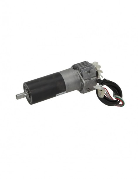

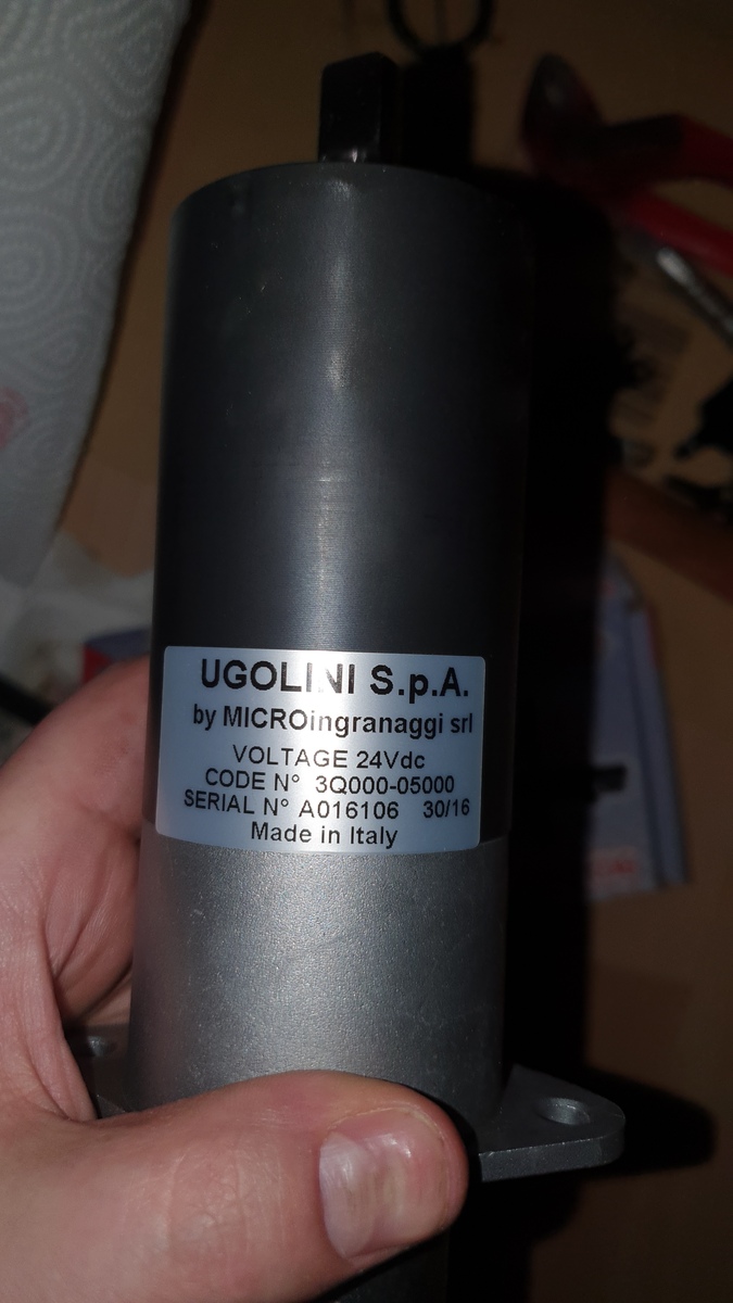

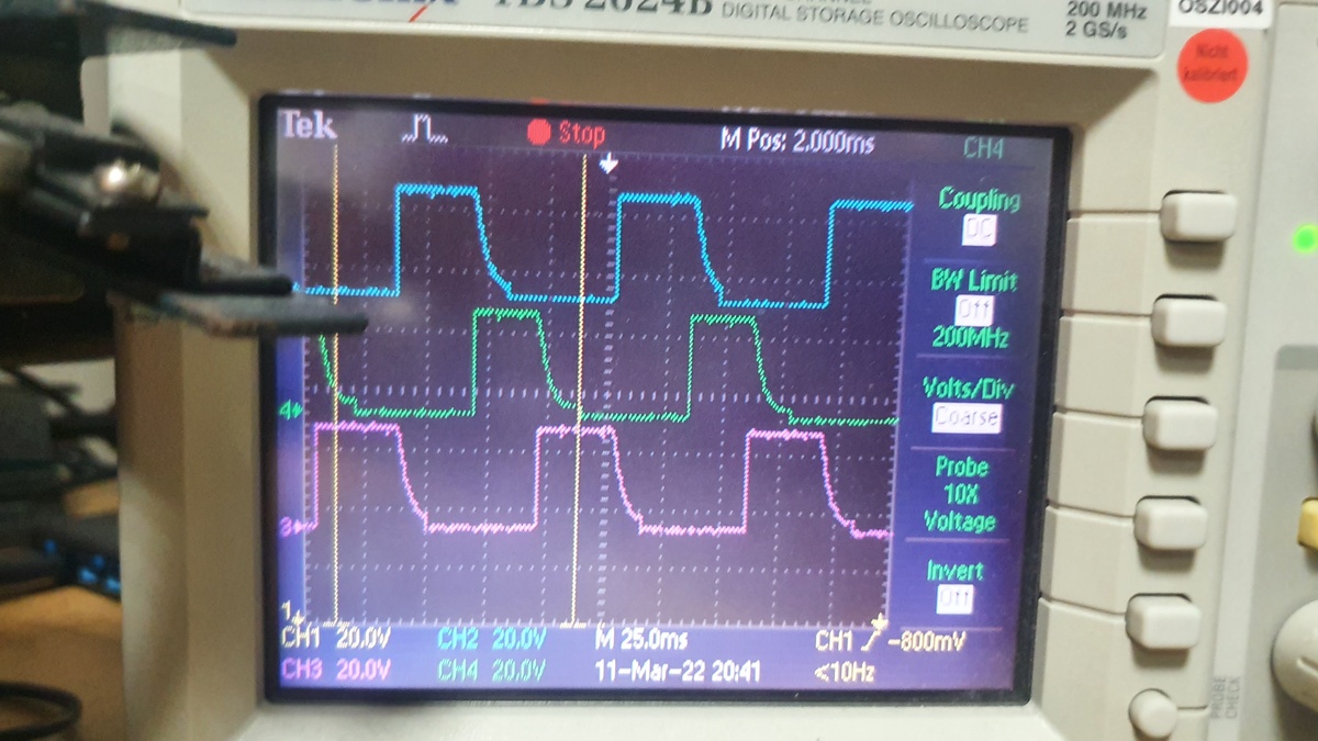

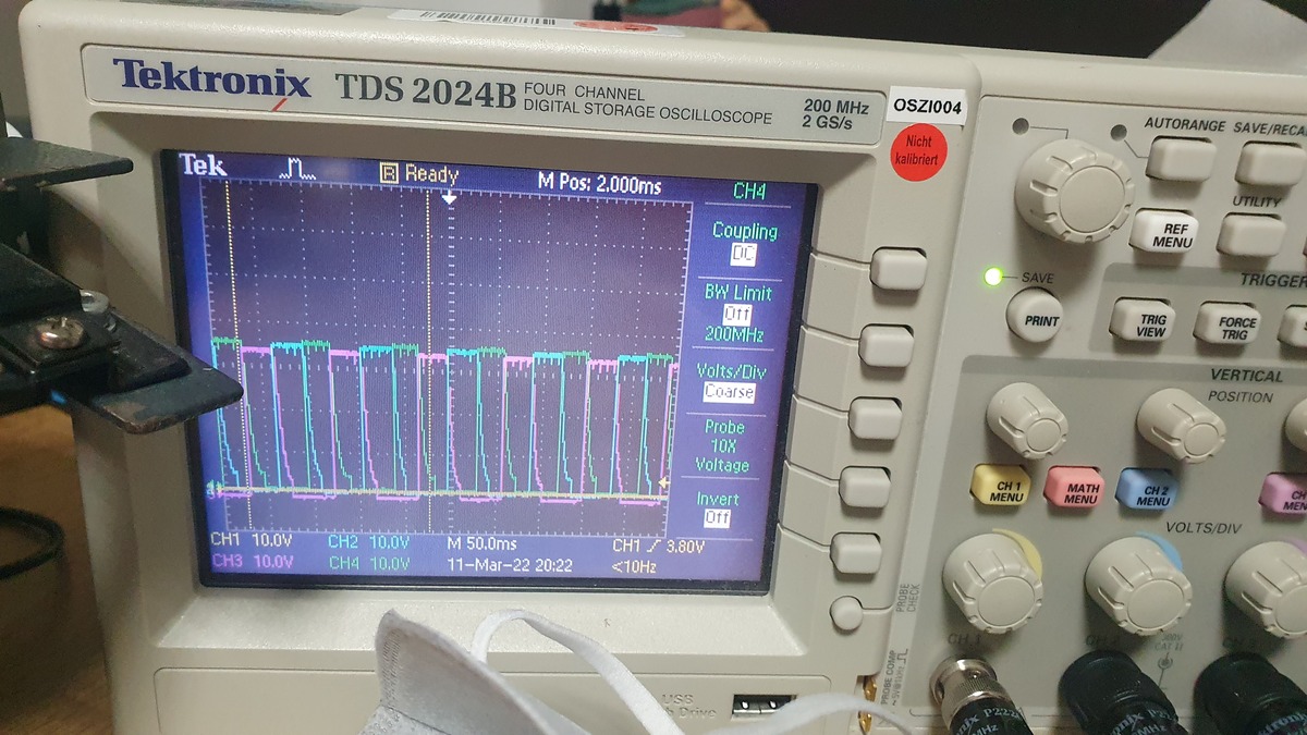

Liebe Mikrocontroller-Community, ich habe eine Motor-Getriebekombination aus einer Softeismaschine mit folgenden Problemen: 1. Versuchsaufbau Motor an Orignalsteuergerät ( Mit Hallsensor, also sensored ) komplett stillsteht bzw. sich auf einer Position verfestigt bis zur elektronischen Abschaltung des Steuergerätes nach ca. 1 Sekunde. Evtl. Defekter Hallsensor? Ich habe den Motor mal von außen angetrieben und den Hallsensor verbunden, somit steuern die Motortreiber meiner Meinung normal ( Siehe Bilder vom Oszi, alle 3 Phasen abgenommen ) Ebenfalls ein Bild der Steuerelektronik. 2. Versuchsaufbau Motor wird mit einem ESC aus dem Modellbau betrieben (Timing „normal“), Spannung nach Vorgabe des Motors ( 24V ) 3 Phasen funktioniert dieser auf den ersten Blick normal, aber! Hat trotzdem kein Drehmoment. Wenn Drehmoment benötigt wird, verliert dieser an Drehzahl nimmt aber nicht mehr Strom auf (In Summe ( vor dem ESC) 0.7A bei 24V ) - bin mir aber auch nicht sicher ob das funktionieren kann, zb. ist das ein Brushlessmotor oder nicht? Wie kann ich das herausfinden? – meiner Meinung nach, müsste dieser jedoch um die 60 – 70 Watt Leistung nehmen dürfen ( Schätzung basierend auf Kühlkörper zur Wärmeabgabe und Auslegung der Orginalsteuerung ), leider sind genaue Motorwerte rar da vermutlich ein seltenes Modell verbaut wurde, man findet nicht wirklich was darüber. Technische Daten welche bekannt sind: 24VDC 0,16NM Drehmoment 4000RPM Messungen: Über alle 3 Phasen jeweils 1,8 OHM Generatortest (von außen Angetrieben ergeben bei ca 2800RPM ca 1,2V, auch an allen Phasen gleich) zu wenig?? Leider kann ich den Motor nicht vom Getriebe trennen, da ich keinen Innenabzieher besitze, welcher benötigt wird, um das Hauptlager am Getriebe zu entfernen, vermutlich ist der Motor auf Getriebeseite angeschraubt. Auch kann ich den Motor nicht öffnen da alles verpresst zu seien scheint. Leider weiß ich nicht mehr weiter. Motor jetzt defekt ist oder die Originalsteuerung oder gar beides? Habt Ihr hierzu Ideen oder Vermutungen? Anbei noch ein paar Bilder Vielen Dank schonmal im Voraus! Grüße!

Also wenn der Motor mit einen Modellbau Regler generell funktioniert, würde ich mal einen Defekt am Motor ausschließen. Ja das dürfte dann ein Innenläufer-Brushless Motor sein. Die Modellbau ESC´s arbeiten ja mit Blockkommutierung und meist ohne Hall-Eingänge, d. h. die erfassen die Rotorstellung über die back-EMF. Vll. liegt da der Hund begraben, warum mit einem Modellbau ESC nicht das gewünschte Drehmoment herauskommt?! Aus den mechanischen Daten, sprich Drehzahl und Drehmoment ergibt sich: Pmech = (0,16 Nm * 4000 1/min) / 4550 ~ 140 W

Läßt sich der Motorcontroller belastet testen? Also z.B. 3x 100Ω als Last?
Der Controller wird schon ein Signal von den Hallsensoren erwarten, aber vll. könnte er die Hall-Eingänge simulieren?!
