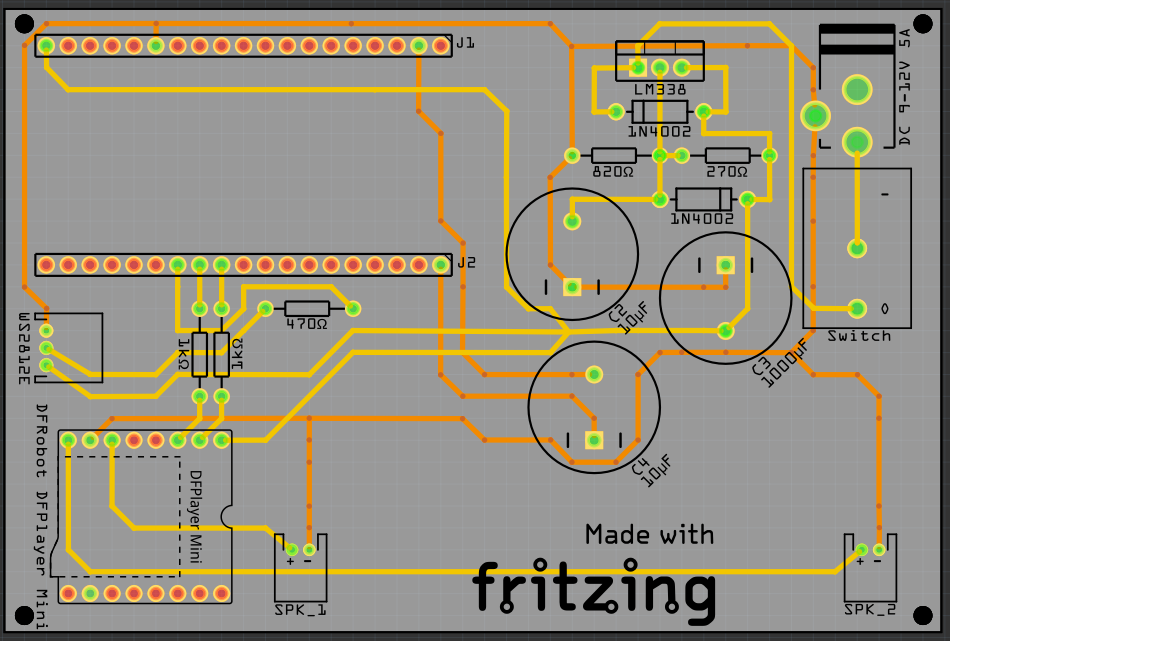

Hallo allerseits,
ich bin absoluter Neuling in der Welt der Elektrotechnik und habe auch
nur die absoluten Basics was diese Thematik angeht. Im Großen und Ganzen
bin ich Informatik-Student der sich nebenbei mit damit beschäftigt.
In diesem Fall ist es mein Ziel eine Schaltung zu entwerfen mit der ich
einen ESP32 NodeMCU, einen DFRobot DFPlayer Mini MP3, zwei kleine acht
Ohm Lautsprecher sowie ein ein Meter langes LED-Band mit 60 WS2812B LEDs
betreiben kann.
Auch möchte ich die Spannungsregelung, in diesem Fall mit einem LM338,
selbst bauen. Den LM338 benötige ich, weil das LED-Band bei voller
Leistung 18W zieht, sprich 3.6A bei einer Spannung von 5V. Und der ESP
sowie der MP3-Player brauchen ja auch noch genug Strom.

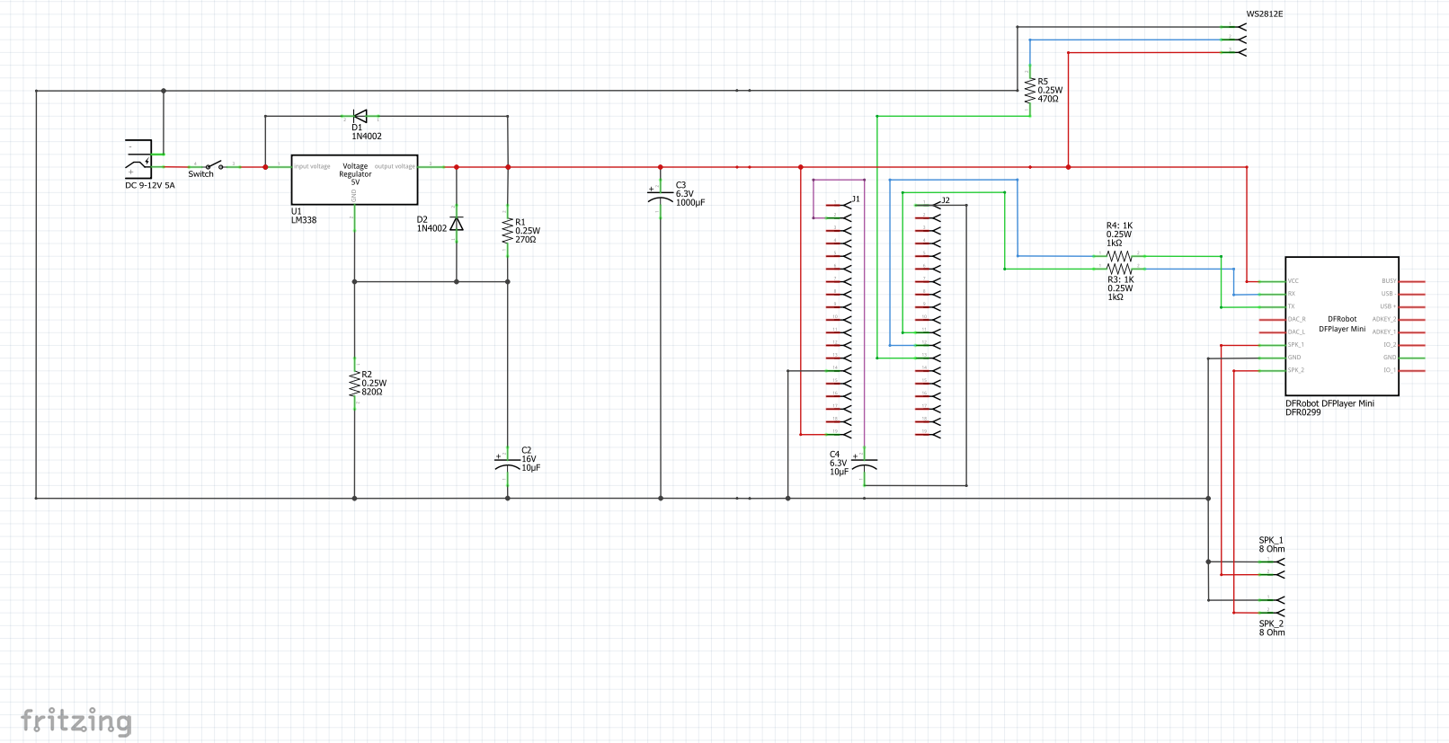

Leider fällt es mir noch immer recht schwer Schaltpläne in die Realität
umzusetzen. Hier habe ich den Teil mit dem LM338 aus dem Datasheet
übernommen das von Texas Instruments bereit gestellt wird und den Rest
selbst entworfen.
Ich möchte dann im finalen Schritt alles auf eine Platine bringen. Da
ich auch das zum ersten Mal mache bin ich mir auch hier nicht sicher ob
ich den Schaltplan richtig umgesetzt habe.
Es wäre super wenn sich jemand finden würde der sich die Umsetzung bis
jetzt einmal anschaut und mir etwaige Fehler aufzeigt und vielleicht
erklären kann.
Vielen Dank für eure Zeit.

Das wird so nichts. Du mutest dem armen LM338 bis zu 25W Verlustleistung
zu, das erfordert einen enormen Kühlkörper.

Tom S. schrieb:
> die Umsetzung bis jetzt einmal anschaut und mir etwaige Fehler aufzeigt
Für 5A sind die Leiterbahnen zu dünn.
C2, D1, D2 sind überflüssig. C3 ist viel zu gross dimensioniert, aber an
den Eingang gehört ein Elko.
Der LM338 ist als einstellbarer Regler eher doof wenn man 5V haben will,
ein uA78H05, LT1003, LT1084 ist genau so schwer beschaffbar, braucht
aber nocht so ein drumherum.
Bei 12V rein und 5V mit 5A raus heizt der Spannungsregler mit 35 Watt.
Dazu muss er auf einen Kuhlkörper von 1.5K/W.
Ein fertiges 5V Schaltreglermodul ist besser (kleiner, billiger, heizt
nicht so).
Deine Leiterbahnführung ist - suboptimal. Plus und minus (Masse) fuhrt
man parallel, Spannung führt man sternförmig vom Spannungsregler weg.
von Falk B. (falk)
> betreiben kann.
Hmm.
> selbst bauen.
Warum? Just for Fun? Es gibt fertige, preiswerte 5V Netzteile mit 4A und
mehr.
Und?
Für normale Anwendung sind D2, D2 und C2 überflüssig. Dein C3 ist mit
1000uF unnötig groß, 22-100uF reichen locker. Dafür fehlt der Kondesator
am Eingang, der sollte im Bereich 1-10uF liegen.
Schon mal über das Thema Kühlkörper nachgedacht? Wenn du WIRKLICH
9-12VDC vorn einspeist, verheizt du da MASSIV Energie, dein Wirkungsgrad
geht in den Keller.
Linearregler
eta ~ Vout/Vin
Verlustleistung
Pv = (vin-Vout)*Iout
Alles in allem Ist es im Jahr 2022 sinnlos, 4A per Linearregler
bereitstellen zu wollen, erst recht, wenn es nur um anspruchslosen
Digitalkram geht.

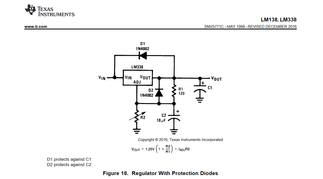

von Karl B. (gustav)
Wieso wird statt des 120 Ohm Widerstandes für R1 laut Datenblatt:
https://www.mikrocontroller.net/attachment/preview/551939.jpg
in der Schaltung dann ein 270 Ohm Widerstand verbaut?
https://www.mikrocontroller.net/attachment/preview/551941.jpg
Im Dabla steht doch für LM 138 den 270 Ohm Widerstand für LM 338 120
Ohm.
Was ist da falsch.
Was denn jetzt: 120 Ohm oder 270 Ohm? Für den LM 338.

von H. H. (hhinz)
Denk mal über I_ADJ nach.
von Andrew T. (marsufant)
H. H. schrieb:
Fast richtig.
Nicht I_adj, sondern I_load_min. Der ist bei mLM338 mit 10mA (worstr
case) spezifiziert -- die erreicht man bei 120 unter allen
Betriebsbedingungen.
Die rechnen im Dabla noch anders:
SNVS771C – MAY 1998 – REVISED DECEMBER 2016
LM138 and LM338 5-Amp Adjustable Regulators
"8.2.1.1 Design Requirements
R1: Because the LM138 produces a typical 1.24 V potential between the
OUTPUT and ADJUST pins, placing a 270-Ω resistor between them causes 4.6
mA to flow through R1 and R2.
R2: To achieve a 5-V output, the sum of the voltages across R1 and R2
must equal 5 V. Therefore, Vr2 must
equal 3.76 V when 4.6 mA is flowing through it. R2 = Vr2 / I = 3.76 V /
4.6 mA = ~820 Ω"
für den 138 nicht den 338
ciao
gustav
von H. H. (hhinz)
Also willst du nicht über I_ADJ nachdenken.
EOT
von Michael B. (laberkopp)
Andrew T. schrieb:
> Der ist bei LM338 mit 10mA (worstr case) spezifiziert -- die erreicht
> man bei 120 unter allen Betriebsbedingungen.
Das ist beim LM317 nicht anders,
https://www.ti.com/de/lit/gpn/lm317
trotzdem nimmt da jeder 240R.
https://www.ti.com/de/lit/gpn/lm338
Auch I_adj ist bei beiden gleich.
> R1: Because the LM138....
LM 138 ist mit 5mA worst case spezifiziert,
LM338  jedoch mit 338.
Die rehcne also nicht anders, sondern der Situation angepasst KORREkt
Nicht jeder, sonder jeder der hofft das die typsichen Werte reichen
(5mA).
Doch diejenigen, die ein Serienprojekt auslegen, rehcnen mit den worst
case werten. Und das ist der korrekte Weg.
du kannst auch z.B. 4700 Ohm (4.7k) *) nehmen statt der 120 bzw. 240.
Musst dann jedoch sicherstellen, das Du anderweitign am ausgang deine
10(5) mA Last hast bei Nennausgangsspannung. Da das bei gosser
Ausgangsspannungsvänderung (= grosser Einstellbereich) aufwendig ist,
plaziert man das gleich als 120(240) Ohm, dan hat man hat man halt üBER
den GESAMTEN eingestellten ausgangsspannung die 10(5)mA.
*) Nebenbei:
Die 50 uA i_adj sind halt hilfreich .-)  das es so geht.
Ich hoffe nun haben es alle hier verstanden.

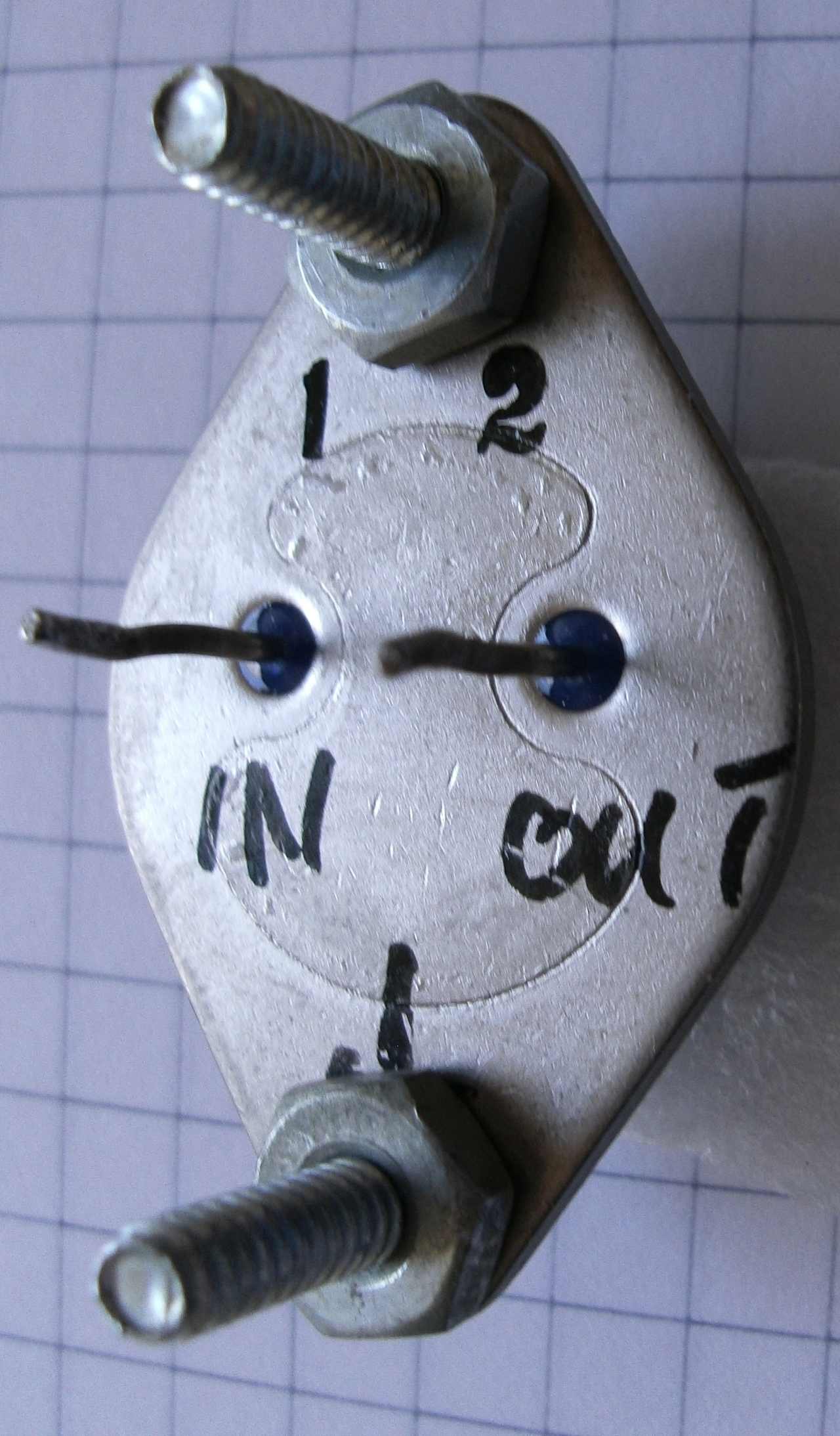

komme auf diesen Thread, weil ich dummerweise die Chinaböller in TO-3
gekauft hatte.
Diese zeigen allesamt das folgende Verhalten:
Egal, ob mit 120 Ohm oder mit 240 Ohm und 5 k als Poti gegen GND.
Bleibt UEin in etwa gleich 3V gegenüber Ua, dann läuft alles super.
Stelle ich jetzt am vorgeschaltetenn Labornetzteil etwa 18V ein als UEin
und möchte 12V als UAus am zu testenden LM338K haben, geht es trotz
Kühlklotz mit 1 K/Watt bis etwa 1A. Wird Laststrom vergrößert, kommt
plötzlich garnichts mehr an UAus raus. Und das bleibt auch so. Ist nicht
etwa SOA-Verhalten. Der Uadj-Pin ist und bleibt taub. So etwas Ähnliches
hatte ich bei den Fake LM78H05. Hier konnte man die "echten" schon an
dem schmetterlingsförmigen Chip-Kontakt aussortieren. (Siehe Bild) Die
anderen waren Gauner im Frack als TO-3-getarnte 7805.
Interessanterweise verhalten sich die Dinger LM338T in TO220 Gehäuse von
RS Components alle vollständig wunschgemäß.
Schlussfolgerung: Da sind Fakes on the road.
Brauche nicht unbedingt solche in TO-3-Gehäuse, die in TO-220 tun es
auch am gleichen KK. Muss nur sehen, dass der Kontakt gut ist zwecks
bester Wärmeabfuhr.
> gekauft hatte.
Tja, ist wohl eher ein 1A Reglerchip im Gehäuse als der (per Aufdruck
angepriesene) 5A Chip.
Verrmutung: ein Fake IC  .-)

Da es um 5V ging, hier noch ein Dabla von dem, der bei mir klaglos
funktioniert. Interessant auch die "Schmetterlingsform" bei der
Zeichnung.
Ich säge einmal einen von den "Fake"-338-ern auf. Würde mich nicht
wundern, wenn da Bonddrähte durchgeschmolzen wären.
Yep.

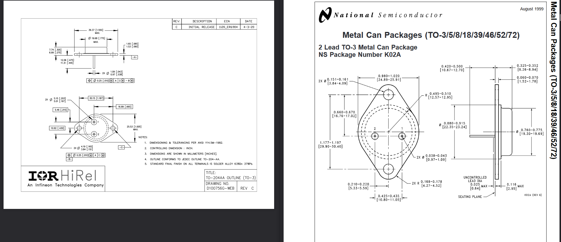

Und gibt noch eine Besonderheit. Die Gehäuseform ist bei den Dingern
nicht exakt wie TO-3 sondern heißt bisweilen TO-204.
Unterschied im Bild.
Die Frage, ob man nicht besser die oben genannten empfindlicheren
Schaltungsgruppen separat und zwar mit kleineren Linearreglern versorgen
soll, dabei die 5A Regler nicht braucht und diese durch SNT ersetzt,
könnte man noch diskutieren. Also, Spannungen aufsplitten nach Bedarf.
Interessanterweise habe ich in einigen SNTs auch 78xx verbaut gesehen.
ciao
gustav
von Manfred P. (pruckelfred)
Karl B. schrieb:
> Manfred P. schrieb:
>> Mit einem total beschissenen Datenblatt.
Im "Datenblatt" fehlen die elektrischen Eigenschaften, das geht
garnicht.
Wenn ich Deine beiden Maßzeichnungen vergleiche, wird TO-204 klaglos auf

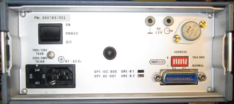

In den älteren R&S-Linearnetzteilen wie NGM35 (vmtl. Ende 60er
entwickelt) dient ein LM340T-5 als Spannungsreferenz.
Auf dem R&S-URE-Voltmeter sitzt ein IP323K-05, eine 3A-Variante, die es
auch als Adjustable-Version gab, ähnlich dem LM338.
