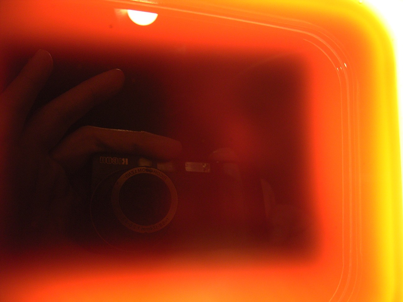

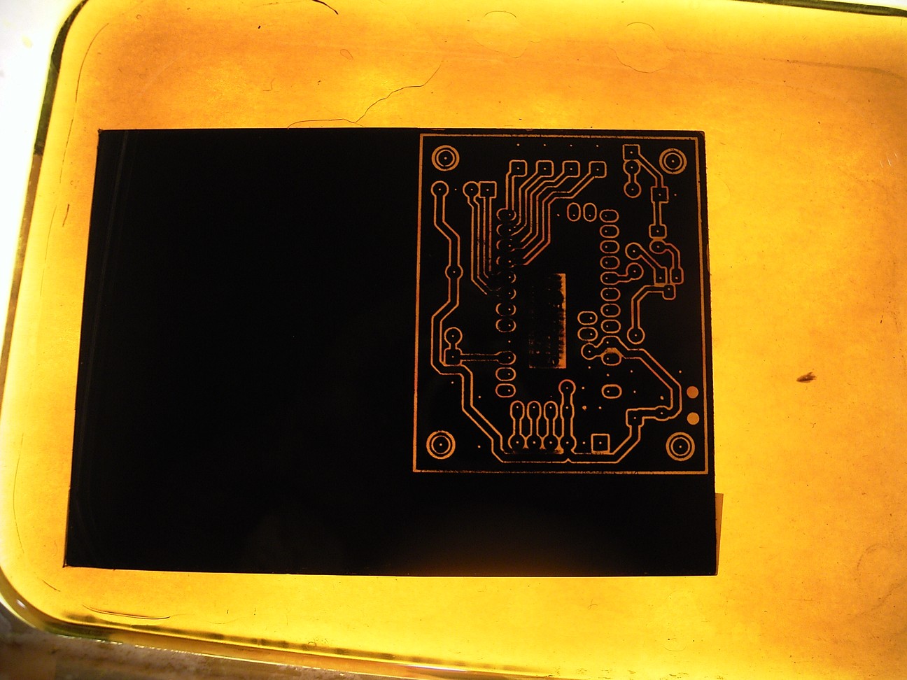

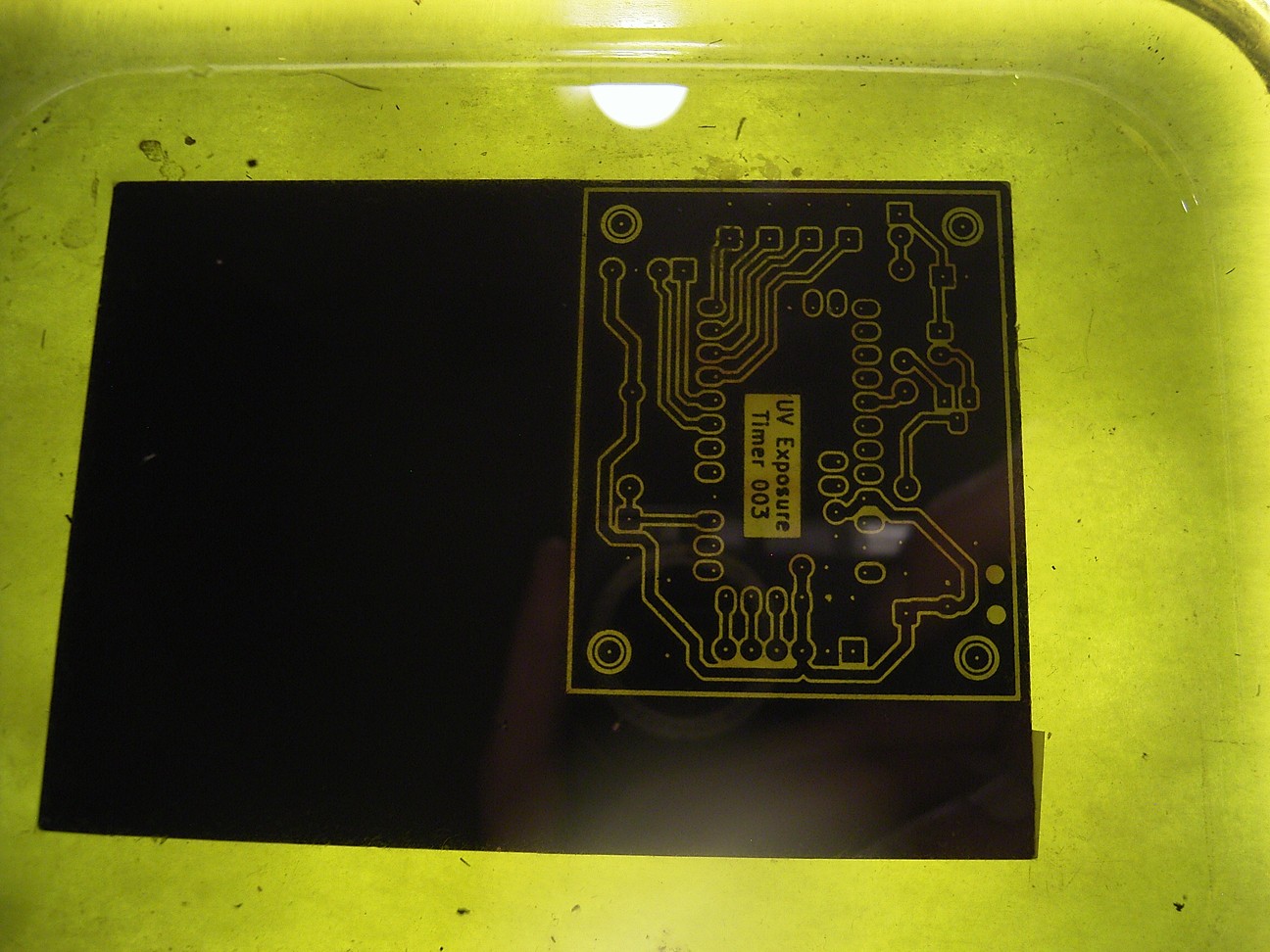

edinburgh_1.JPG - edinburgh_3.JPG zeigen wie schoen transparent die
Aetzloesung ist und wie gut der Aetzfortschritt in der Loesung verfolgt
werden kann.
Die Loesung befindet sich in einer Glasschale auf dem Durchlicht.

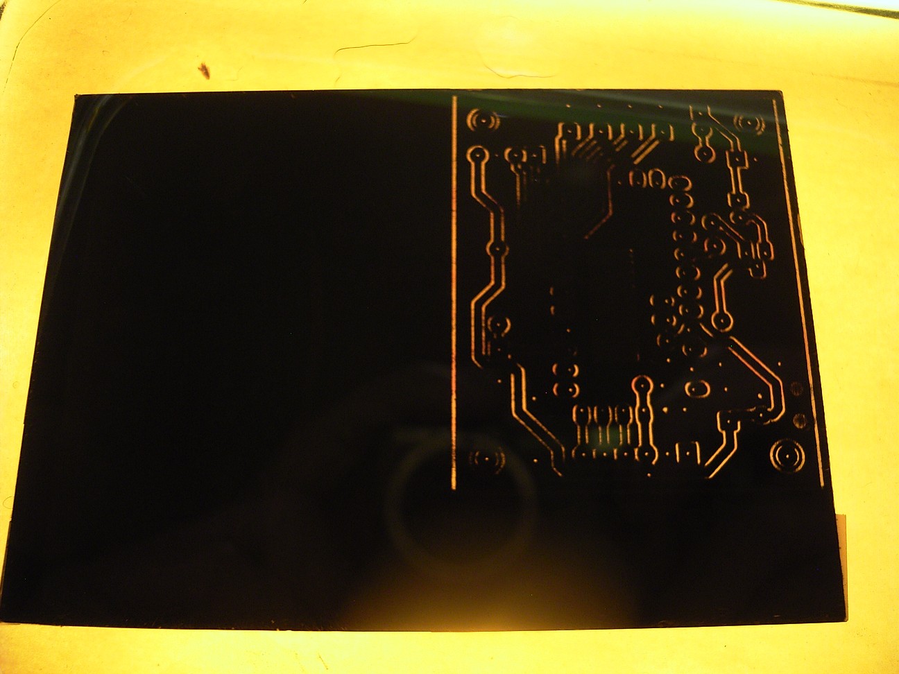

edinburgh_used.JPG zeigt die gebrauchte Fe(III)CL-Loesung, die reichlich
truebe war und starke Ausflockungen hatte, nach Citratzugabe komplett
aufgeklart.
Fertige Platine hier zwischen der Glasschale mit der Loesung und dem
Durchlicht.
Ziemlicher Unterschied zu reinem Fe(III)Cl wie im letzten Bild, da kann
die fertige Platine bestenfalls unter der Glasschale erahnt werden..
