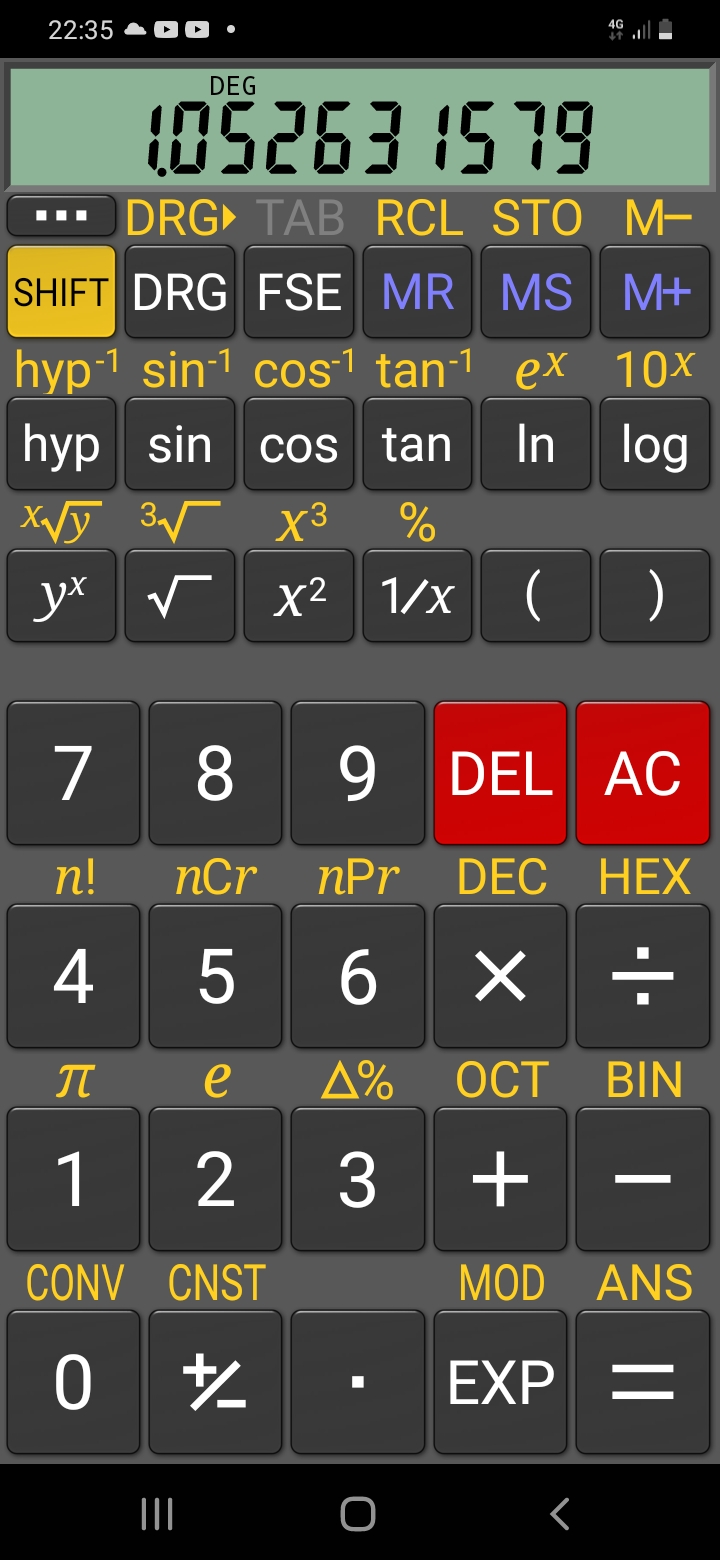

Helmut Berger schrieb: > Bei 20/19 weiß ich es nicht, mein Taschenrechner hat zuwenig Ziffern, > siehe Bild 20:19= mit 200 Stellen nach dem Komma. Die Ziffernfolge wiederholt sich nach 18 Stellen. 1. 052631578947368421 052631578947368421 052631578947368421 052631578947368421 052631578947368421 052631578947368421 052631578947368421 052631578947368421 052631578947368421 052631578947368421 052631578947368421 05

Hier mal die ersten 1000 Stellen.
Bei Bedarf kann ich weitere 999000 Stellen nachreichen!
$ bc -l
scale=1000
20/19
1.052631578947368421052631578947368421052631578947368421052631578947\
36842105263157894736842105263157894736842105263157894736842105263157\
89473684210526315789473684210526315789473684210526315789473684210526\
31578947368421052631578947368421052631578947368421052631578947368421\
05263157894736842105263157894736842105263157894736842105263157894736\
84210526315789473684210526315789473684210526315789473684210526315789\
47368421052631578947368421052631578947368421052631578947368421052631\
57894736842105263157894736842105263157894736842105263157894736842105\
26315789473684210526315789473684210526315789473684210526315789473684\
21052631578947368421052631578947368421052631578947368421052631578947\
Jörg R. schrieb: > Die Ziffernfolge wiederholt sich nach 18 Stellen. Thank you very much. Gibt's vielleicht ein N/(N-1) oder ein N/M bei der es noch länger dauert, bis die Ziffernfolge sich wiederholt? Vielleicht so erst nach 100 Stellen?
