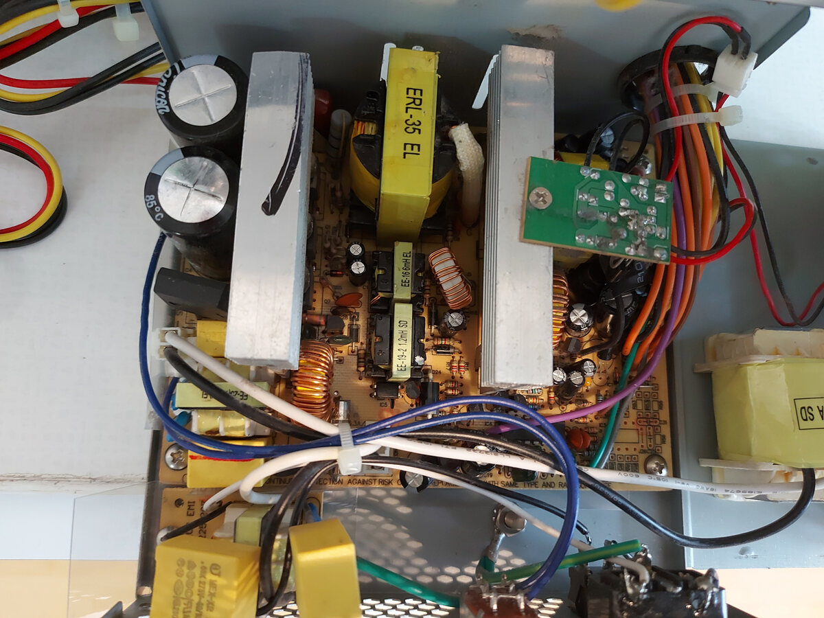

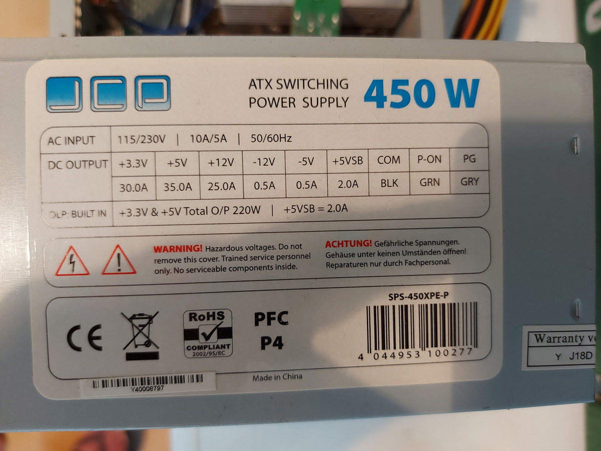

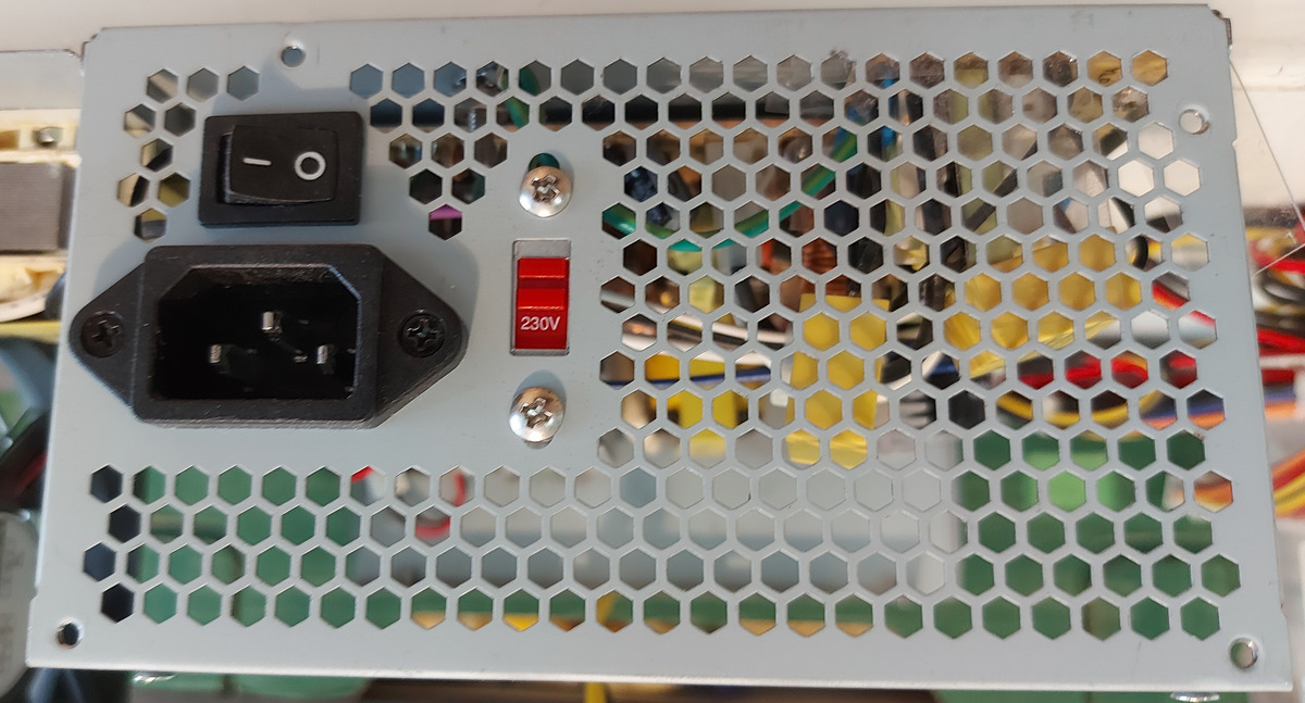

Habe im laufenden Betrieb mit 230 V auf 115 V heruntergeschaltet,* es
gab im Zimmer einen Kurzschluss, das Netzteil knisterte und rauchte
kräftig. Eine Sicherung zum Ersetzen finde ich leider nicht auf der
Platine, einer der großen Kondensatoren wölbt sich. Ist da noch was zu
machen? Das Netzteil ist alt, scheint aber von besserer Qualität gewesen
zu sein, würde es gerne reparieren, falls möglich und nicht zu teuer
oder aufwendig. Kann löten, habe Multimeter mit Volt/Ampere/Ohm, sonst
nicht viel Ahnung.
* ...bitte nicht fragen. :-(

Für das Alter hat das relativ viel Leistung, kann man versuchen. Wenn
der Rauch nur aus Elko und Sicherung kam, ist die Chance noch gut.

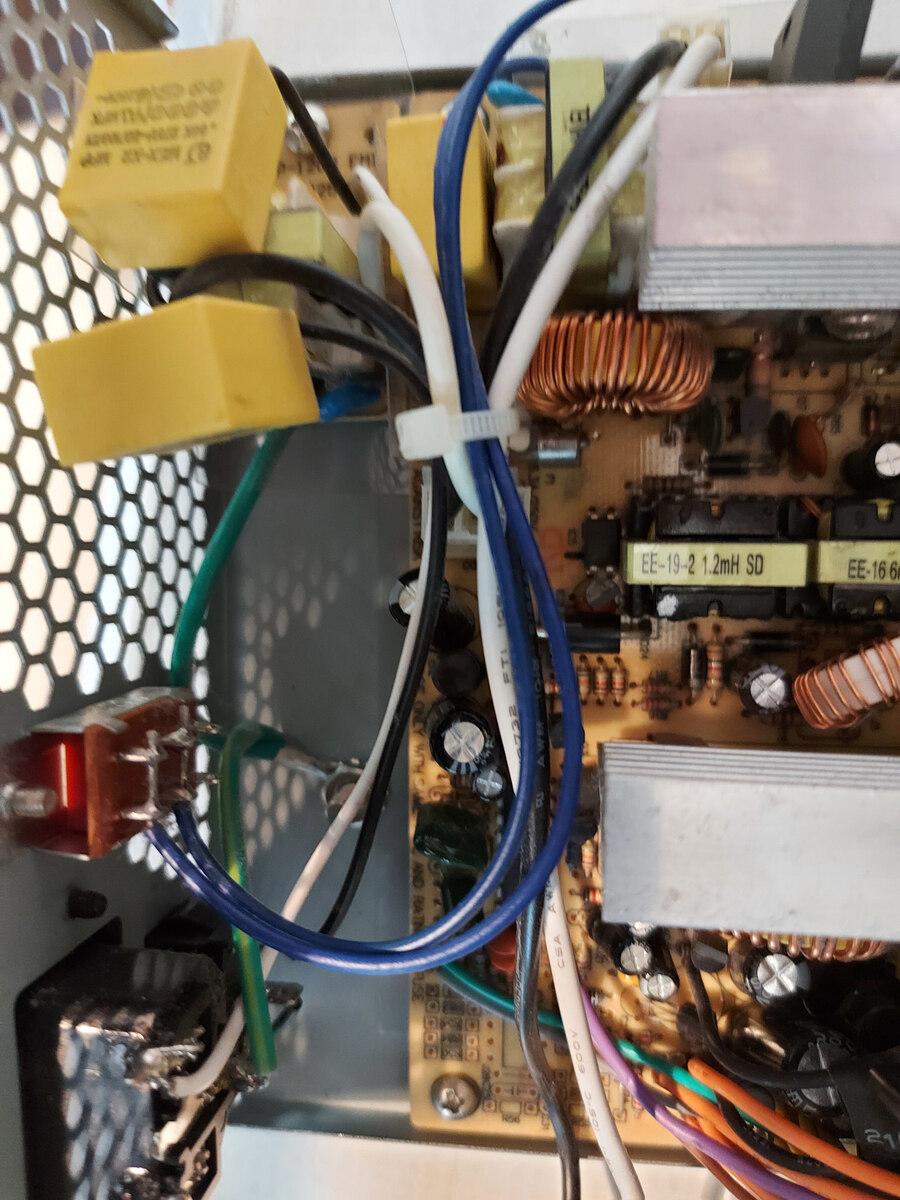

Bei den dingern hab ich als erstes den 115V-Schalter rausgebaut, weil
auf die Idee sind schon andere gekommen.. :-)

Wenn Du Glück hast, dann hat ein Varistor und ein Opferwiderstand, der
zugleich den Einschaltstrom begrenzen soll, so dass beim Laden der Elkos
nicht jede Haussicherung fliegt, alles abgefangen. Wo auf Deine Platine
dies zu finden wäre, muss ich allerdings passen.
Da braucht man nun etwas Erfahrung für die Reparatur von
Schaltnetzteilen. Erstmal müssen alle Bauteile raus, die defekt sind -
ich vermute mal mindestens die Varistoren wenn vorhanden,
Schalttransistoren, auch der des Standby-Netzteils (was hier noch als
diskreter Sperrwandler ausgeführt ist, da können viele Bauteile hin
sein) und einer der Zwischenkreiskondensatoren sieht auch nicht mehr so
fit aus (heißt einmal beide neu bitte). Gleichrichter prüfen, der könnte
ebenfalls Schaden genommen haben. Die Sicherung in diesen Geräten ist
meistens so träge, daß sie den Knall überlebt weil der LSS in der
Verteilung schneller ist.
Der Vorteil bei diesem alten TL494-Aufbau ist, daß keine Steuer-ICs auf
der Primärseite vorhanden sind. Ein Schaden auf der Sekundärseite ist
unwahrscheinlich, man könnte also wirklich mit reinem Teile-Tausch
erfolgreich sein. Schlimmstenfalls ist aber eine Wirklich auf dem
Ansteuertrafo des Hauptnetzteils oder die Primärwicklung des
Standby-Netzteils zerstört, dann wirds sehr aufwendig, so einen Trafo
unter Einhaltung der sicheren galvanischen Trennung zwischen Primär- und
Sekundärseite händisch neu zu wickeln.
Ganz ehrlich: Angesichts des Preises solcher nicht gerade
Marken-Netzteile und seines Alters, dem relativ schlechten
Wirkungsgrad... ich würds lassen, lohnt sich nur aus sportlichen Motiven
wenn man sowas unbedingt reparieren möchte.

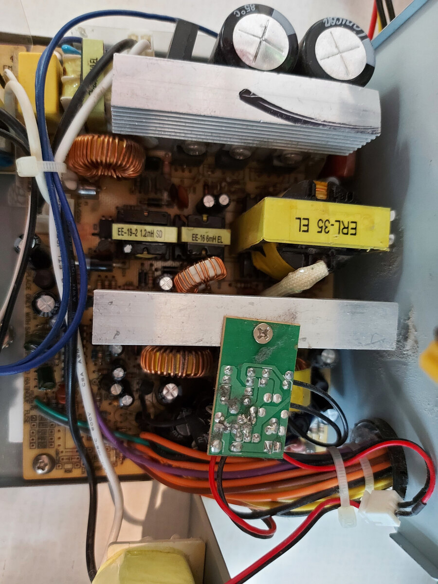

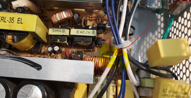

von Tex A. (tex)
> Platine,
Auf Bild 3, 4 usw. ist sie aber zu sehen.
Groß sind deine Chancen nicht und die gelobte Qualität würde ich auch
mal so im Raum stehen lassen.
Probier halt die Kondensatoren, den Gleichrichter und die beiden
Transistoren zu tauschen und die Sicherung. Wenns nochmal knallt, wirf's
in die Tonne

von Helfer (Gast)
Die Sicherung findest du am 3. Bild unter dem Kabelbinder.
Dann die Elkos und den Gleichrichter ausbauen.
Gleichrichter prüfen (Diodentest).
Dann weiter schauen ...

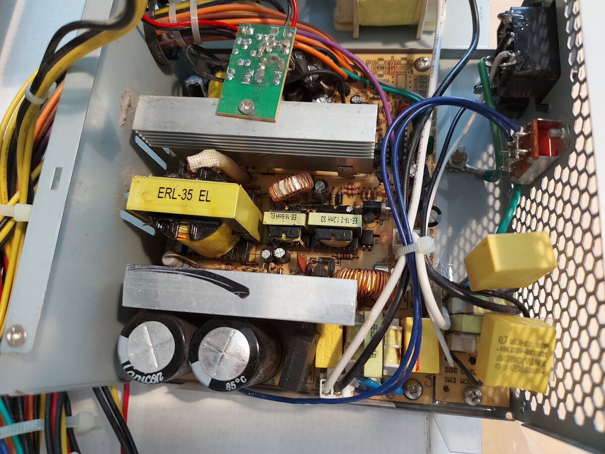

von oszi40 (Gast)
Wenn ich schon die 85-Grad-Elkos sehe, ist ein neues Netzteil die
bessere Wahl. Nur Sicherung tauschen reicht nicht! Da ist mehr kaputt.
https://www.trifolium.de/netzteil/kap8.html
Die PFC hats jedenfalls überlebt :-P

von Helge (Gast)
Wenns nicht lief, dürfte nicht viel gestorben sein. Jedenfalls die
beiden Elkos gegen 2 gleiche in der Baugröße tauschen.
Das ist schwer zu sagen was da gestorben ist, auch wenn es nicht lief.
Bei einer auf 115V eingestellten Eingangsspannung erzeugt die
Delon-Schaltung an 230V satte 660Vdc. Die primären Schalttransistoren in
den älteren TL494-Patenten sind meistens 500V-Typen, der Transistor des
Standby-Netzteils müsste ein 700/800V-Typ sein. Aber zusammen mit den
Rückschlagspitzen aus dem Transformator (weswegen man schon an 330V
einen so spannungsfesten Typ braucht) hält der das auch nicht aus.
Dazu kommt dann im Moment des Abrauchens noch die durch die hohe
Spannung deutlich gesteigerte Energiemenge des Zwischenkreises, die sich
irgendwo heizend bemerkbar macht... wie gesagt, bei einem 8-Euro-PC
würde ich das lassen und was neues besorgen.
