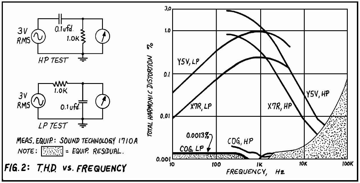

Hallo zusammen und danke euch für die Antworten! Ich habe mich noch einmal umgesehen und bin unter anderem auf folgenden Artikel gestoßen: https://audioxpress.com/article/practical-test-measurement-stop-worrying-about-coupling-capacitors Dort werden verschiedene Typen als Filter eingesetzt und auf ihre THD hin überprüft. Mit Abstand am schlechtesten schneiden die Keramik-Caps ab, was im Test auch NP0/C0G einschließt. Zitat:
1 | "To show the worst case for ceramic capacitors, the types I tested were either Z5U or X5R. Besides having high distortion, they’re also microphonic due to using a piezoelectric dielectric that packs more capacitance into a very small physical size. NP0 and C0G ceramic capacitors are much better, but still nothing like film or polystyrene capacitors." |
Der Teil mit COG/NPO hat mich ein wenig verwundert, weil diese Typen in den Fachforen z.T. sehr gelobt werden. Dahingehend gibt es vereinzelt auch Messungen, die diesen einen klaren Vorteil gegenüber etwa den X7R ausweisen, welche auf bis zu 1% THD zu kommen sollen (zumindest im Bereich der Filterfrequenz, darüber bzw. darunter aber immer noch langsam absteigend). Aber wie dem auch sei. MLCCs mit COG/NPO habe ich bisher ohnehin nicht mit meinen Spezifikationen finden können. Höchstens als SMD mit bregrenzter Spannungsbelastbarkeit. In so fern sehe ich jetzt zwei Möglichkeiten: Einfach mit den Panasonics fahren und hoffen, dass sie mir bei der geringen Temperatur und Belastung weiterhin gut erhalten bleiben. Oder ich schaue mich noch mal nach Folienkondensatoren mit PS oder besser PP um (kein PET). Wenn man davon ausgeht, dass heutige Elkos auch nach ein paar Jahren Lagerung nach wie vor intakt bleiben, sowie, dass das shelf life bei Raumtemperatur wirklich deutlich höher ausfällt, dann werde ich denke ich auch mit ersteren problemlos zurechtkommen. Selbst, wenn gute Folien-Caps tatsächlich etwas weniger THD als reguläre Elkos haben sollten - im Grunde bewegen sich eigentlich beide schon über dem Rauschabstand der Mikrofonkapsel selbst. Daher erwarte ich hier erst mal keinen Flaschenhals, so lange die sonstigen Parameter alle stabil bleiben.

Pipi schrieb: > "To show the worst case for ceramic capacitors, the types I tested were > either Z5U or X5R. Besides having high distortion, they’re also > microphonic due to using a piezoelectric dielectric that packs more > capacitance into a very small physical size. NP0 and C0G ceramic > capacitors are much better, but still nothing like film or polystyrene > capacitors." > > Der Teil mit COG/NPO hat mich ein wenig verwundert Beachte, dass im Zitat steht "To show the worst case for ceramic capacitors ..." Es gibt für Audio kaum schlechter geeignete keramische Kondensatoren als Z5U und X5R. Trotzdem sind die Verzerrungen laut seiner Grafiken oberhalb von 3kHz mit den vom ihm bejubelten Film-Kondensatoren identisch (zwischen 0.01% und 0.04%)! COG/NP0 sind Welten besser als Z5U und X5R, aber bedauerlicherweise unterschlägt der Autor genau diese Grafiken. Vermutlich weil sich zu seinen Film-Kondensatoren eben doch kein so relevanter Unterschied einstellt! Selbst die völlig ungeeigneten Z5U und X5R kommen nur bei Frequenzen unter 30Hz über die 1%-Klirrgrenze. Wenn man nun bedenkt, dass Klirr im Bassbereich ohnehin schwerer zu hören ist und dass Lautsprecher im Bass noch mehr klirren, dann relativieren sich diese 1% schnell, was durchaus überrascht. Ich würde trotzdem NIEMALS X7R im Audio-Pfad nutzen, aber vor allem wegen des Mikrofonieeffekts (und es reicht tatsächlich, mit dem Fingernagel auf die Platine zu tippen, um es zu hören). Mit COG/NP0 ist man absolut auf der sicheren Seite, als SMD vermutlich noch besser als seine "getesteten" axialen Kerkos. Einziges Problem dabei ist, dass wir die als SMD laut Wikipedia noch immer nicht über 0.47µF bekommen, für viele Audioanwendungen leider zu wenig: https://upload.wikimedia.org/wikipedia/commons/thumb/1/11/MLCC-Max-Kap-Kurve-1210-2017.png/800px-MLCC-Max-Kap-Kurve-1210-2017.png
Justin S. schrieb: > Es gibt für Audio kaum schlechter geeignete keramische Kondensatoren als > Z5U und X5R. Trotzdem sind die Verzerrungen laut seiner Grafiken > oberhalb von 3kHz mit den vom ihm bejubelten Film-Kondensatoren > identisch (zwischen 0.01% und 0.04%)! Die Ursache liegt darin, dass bei der Frequenz quasi keine nennenswerte Spannung mehr am Kondensator abfällt und somit die Nichtlinearität des Dielektrikums keine Rolle mehr spielt. Das ist der Witz bei der Sache mit den Verzerrungen. Man kann die Verzerrungen natürlich auch reduzieren, indem man einen Cap mit gleichem Dielektrikum und gleicher Kapazität aber höherer Spannungsfestigkeit nimmt.
Justin S. schrieb: > Beachte, dass im Zitat steht "To show the worst case for ceramic > capacitors ..." Die Betonung sollte hier auf dem letzten Teil liegen: "NP0 and C0G ceramic capacitors are much better, but still nothing like film or polystyrene capacitors." COG/NPO seien laut ihm für diese Anwendung immer noch schlechter als bspw. ein guter Folienkondesator. > Es gibt für Audio kaum schlechter geeignete keramische Kondensatoren als > Z5U und X5R. Trotzdem sind die Verzerrungen laut seiner Grafiken > oberhalb von 3kHz mit den vom ihm bejubelten Film-Kondensatoren > identisch (zwischen 0.01% und 0.04%)! Das liegt am Klirr des Interface und ist damit ein Bottleneck des Messaufbaus. > Einziges Problem dabei ist, dass wir die als SMD laut Wikipedia > noch immer nicht über > 0.47µF bekommen, für viel Audioanwendungen >leider zu wenig Genau genommen brauche ich 4.7 uF. Das macht es nach dem, was ich auf die Schnelle bei Mouse eingegeben habe, aber irgendwie nicht einfacher. :/
Justin S. schrieb: > Trotzdem sind die Verzerrungen laut seiner Grafiken > oberhalb von 3kHz Nebenbei: Die Verzerrungen oberhalb von 3 KHz kommen nicht von den Kondensatoren, da wird etwas anderes dominant.
Pipo schrieb: > "NP0 and C0G ceramic capacitors are much better, but still nothing like > film or polystyrene capacitors." > COG/NPO seien laut ihm für diese Anwendung immer noch schlechter als > bspw. ein guter Folienkondesator. Ich sehe das nicht belegt. Weder messtechnisch, noch theoretisch. Pipo schrieb: >> Einziges Problem dabei ist, dass wir die als SMD laut Wikipedia >> noch immer nicht über > 0.47µF bekommen, für viel Audioanwendungen >>leider zu wenig > Genau genommen brauche ich 4.7 uF. Das macht es nach dem, was ich auf > die Schnelle bei Mouse eingegeben habe, aber irgendwie nicht einfacher. > :/ Spricht deiner Meinung nach etwas dagegen, wenn du weit in den Subsonic gehst? 100µF/100V, weder groß noch teuer mit "Luxusreserve".
Shorty schrieb: > Ich sehe das nicht belegt. Weder messtechnisch, noch theoretisch. Ist leider auch nur schwer nachvollziehbar, ohne namentlich ausgewiesene Messungen zu diesem Kondensator-Typen. Davon abgesehen genießt Ethan Winer, der auch in der AES-Community unterwegs ist, aber eigentlich hohen Respekt in der Szene. Ich wüsste nicht, warum er da Vorurteile schüren sollte. > Spricht deiner Meinung nach etwas dagegen, wenn du weit in den Subsonic > gehst? 100µF/100V, weder groß noch teuer mit "Luxusreserve". Da bin ich mir noch unsicher. Platztechnisch könnte ich tatsächlich noch was rausholen, da der Kondensator nicht unmittelbar hinter der Kapsel liegen muss. Ich werde aber noch mal recherchieren, wie da die Empfehlungen aus der Mic-Builder-Community lauten.

Das hier (siehe Anhang) habe ich übrigens noch gefunden. Quelle: "990 Discrete Op-Amp by John Hardy (2016)" Da liegt der COG/NPO tatsächlich deutlich unter bspw. dem X7R. Zu den hohen Frequenzen hin limitiert dann wieder das Setup, wie es scheint. Die Basis sieht aber eigentlich gut aus.
NPO ist wg der limitierten Kapazitäten hier uninteressant, wie bereits angemerkt worden ist.

Pipo schrieb: > Ethan Winer Hat zwar diese Messungen gemacht, aber mit dem impliziten Ziel, die teuren "antiken" Film-Kondensatoren gut dastehen zu lassen, denn das ist ja eine seiner Messages in vielen seiner Beiträge im Netz. Ich würde hier also nicht von objektiven Messungen ausgehen. Allein dass er nur die schlechtesten Keramik-Kondensatoren grafisch darstellt und dabei auch noch axiale wählt, verhindert, dass man aus diesem Artikel ernsthaft Schlüsse gegen gute Kerkos in Audio-Anwendungen ziehen darf. Und dann noch sein Leitsatz: "you get what you pay for" Im Woodoo-Audio sind kurios aussehende Kondensatoren ein Muss, um die absurden Preise rechtfertigen zu können. Er selbst schreibt: "I chose the 0.33 μF Cornell Dubilier WMF Polyester Film capacitor shown in Photo 2 because it’s old school and looks cool." Das reicht mir an Kondensator-Beweihräucherung
Justin S. schrieb: > Hat zwar diese Messungen gemacht, aber mit dem impliziten Ziel, die > teuren "antiken" Film-Kondensatoren gut dastehen zu lassen, denn das ist > ja eine seiner Messages in vielen seiner Beiträge im Netz. Also nur ein weiterer Voodoo-Schwätzer. Wie immer entstehen die schlimmsten Verzerrungen eigentlich im Kopf, sobald das Auge im Signalweg liegt.
Mark S. schrieb: > Shorty schrieb: >> Spannungsfestigkeit 50 V und er muss 48 V Blocken, normalerweise lässt >> man da mehr Luft. > Da hast Du recht, wird er wohl die größeren 63V Ausführungen nehmen > müssen. Typischerweise kommen 48V bei Audio nur bei Phantompower vor. Da sind es aber nur bei offenem Eingang 48 Volt. Sobald ein Mikro angeschlossen ist (der Normalfall bei einem Mikrofonverstärker in Betrieb) und Phantompower an, ergibt sich aufgrund der Widerstände nach der 48 Volt Spannungsversorgung und VOR den Kondensatoren ein deutlicher Spanungsabfall (oft 44 Volt). Und da reichen dann 50 Volt.
Shorty schrieb: > Also nur ein weiterer Voodoo-Schwätzer. Nein, das ist zu krass formuliert. Eher die eigene Überzeugung mit technischen Mitteln untermauern. Und sobald die Überzeugung eine Rolle spielt, ist es eben nicht mehr objektiv. Obige Grafik zeigt ja, dass der Unterschied zwischen den Kerkos riesig ist. Pipo schrieb: Zwischenablage02.jpg
Justin S. schrieb: > Nein, das ist zu krass formuliert. Eher die eigene Überzeugung mit > technischen Mitteln untermauern. Da mache ich keinen Unterschied. Wenn er COG/NPO schlechter als Folie bewertet ohne das messtechnisch oder theoretisch zu untermauern, dann kann man von Vorsatz ausgehen und das fällt bei mir unter "Voodoo-Schwätzer".
Pipi schrieb: > NP0 and C0G ceramic capacitors are much better, but still nothing like > film or polystyrene capacitors." Das ist Geschwafel. Entweder mit Meßwerten belegen oder die Füße still halten. Keramikkondensatoren haben jedoch eine größere Lebensdauer gegenüber Folie, das Gehäuse kann nicht spröde werden, Risse bekommen und Feuchtigkeit eindringen. In einem Post-Verstärker habe ich mal Folie gesehen mit dem Aufdruck "Tropenfest". Die waren im Metallgehäuse mit Glasdurchführung. Sowas will heute keiner mehr bezahlen. NPO/C0G in SMD gibt es als 100nF, das reicht für FET- oder OPV-Schaltungen vollkommen aus. In Röhrenschaltungen waren 10nF als Koppelkondensator üblich. Typ2-Kondensatoren haben Mikrofonie, aber in den meisten Fällen ist das unerheblich. Die Mikrofonie von Röhren in Vorstufen war deutlich störender. Ich hatte mehrere Radios mit akustischer Rückkopplung. Ursache war der verhärtete Gummidämpfer unter der Fassung der NF-Vorstufe (EF86). Wegen Mikrofonie war oft auch das gesamte Chassis im Holzgehäuse mit Gummidämpfern verschraubt.
>Die Ursache liegt darin, dass bei der Frequenz quasi keine nennenswerte >Spannung mehr am Kondensator abfällt und somit die Nichtlinearität des >Dielektrikums keine Rolle mehr spielt. Und genau da liegt der Trick warum man Elkos oder Keramiken als Koppelkondensatoren benutzen kann. Elkos hat man schon immer in vernünftigen Schaltungen von der Kapazität heftig überdimensioniert, damit erzeugen sie im Hörbereich keinen/minimal Klirr. In einem Kopfhörerverstärker für den Einsatz im Tonstudio habe ich 1206er Keramiken im Signalweg gefunden, danach wird mit SMD Tantals gekoppelt. (!) Klirr laut Hersteller >130dB unter dem Signal, messen kann ich bis -120dB, da waren noch keine Harmonischen zu sehen.
