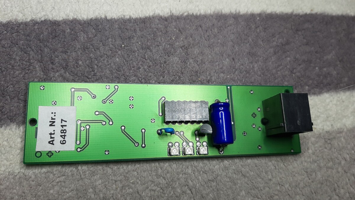

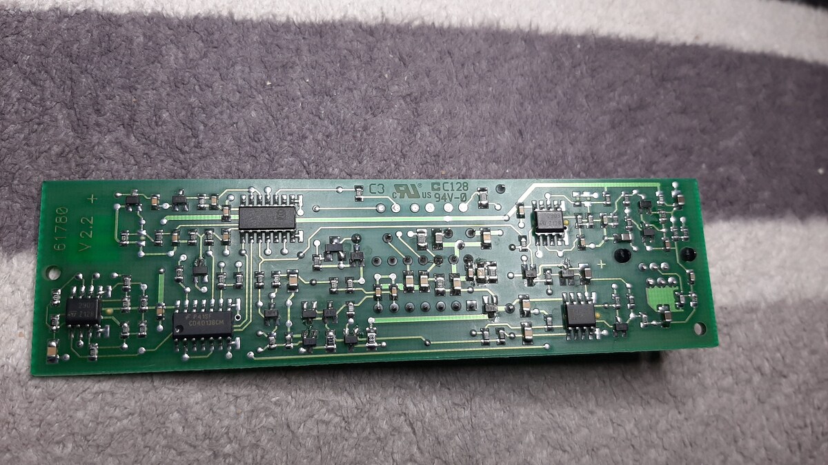

Hallo, mein Nachbar hat Probleme mit seinem Garagentor. Im Winter alles gut. Im Sommer muss er den Taster für Runter festhalten, da sonst das Tor nicht selbstständig herunterfährt. Sender und Empfängerdioden der Schließkantensicherung wurden bereits getauscht.Keine Veränderung. Ich war eben vor Ort. Fehlfunktion. Dann haben wir die Leiterplatte (Anhang) für eine Stund ins Eisfach gelegt und wieder eingebaut. Siehe da, volle Funktion !!! Nach ca. 10 Minuten (Erwärmung auf Raumtemperatur) wieder Fehler. Habt ihr Tipps für mich ? Lötstellen nachlöten ? MfG Dirk
Dirk F schrieb: > Habt ihr Tipps für mich ? Ich würde es mal mit systematischer Fehlersuche probieren. Die Platine sieht doch übersichtlich aus. Um ein bisschen selektiver zu suchen, empfiehlt sich Kältespray statt Eisfach und dann Signal vom Sensor bis zum Ausgang verfolgen. Einen Schaltplan hast du schon aufgenommen?
Würde mal beim Elko anfangen. Kannst du den mal testweise tauschen? Sonst gibt es Kältespray, mit dem du relativ geziehlt runterkühlen kannst. kalte Lötstellen kann ich nicht erkennen, ist auch häufig nur da wo wirklich Leistung fließt.
Ich würde versuchen, die Elektronik selektiv abzukühlen (Kältespray). Damit sollte sich die Fehlerursache eingrenzen lassen. Da earen andere schon schneller

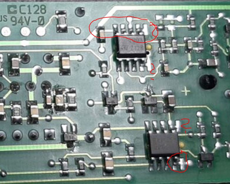

H. H. schrieb: > Dirk F schrieb: >> Lötstellen nachlöten ? > > Ja. Sieht an einigen Stellen ohnehin schon so aus, dass da jemand nachgearbeitet hat...
Falls Du kein Kältespray haben solltest, dann ab in den Kühlschrank und anschließend je eine Hälfte mit dem Fön behandeln. Auf einer Hälfte wird dann wohl der Fehler sein, den Du einkreisen kannst.

Chris K. schrieb: > Sind die Pins wirklich verlötet ? Ja, habs mit der Lupe überprüft. H. H. schrieb: > Sieht sehr nach einem Temperaturfühler aus... Hat die Bezeichnung : PTC C990 Welche Funktion kann denn der Temperaturfühler haben ? Leuchtstärkenregulierung der Sende LED ?

Dirk F schrieb: > Dann haben wir die Leiterplatte (Anhang) für eine Stund ins Eisfach > gelegt und wieder eingebaut. > Siehe da, volle Funktion !!! > Nach ca. 10 Minuten (Erwärmung auf Raumtemperatur) wieder Fehler. Haarriss. Bei Kälte zieht sich die Platine zusammen dadurch entsteht der Kontakt. Bei Wärme dehnt sie sich aus und der Kontakt unterbricht. Die Frage ist also nur, WO IST der Haarriss. Auf der Platine oder an den Lötstellen. Ich würde zuerst mal alle Lötstellen mit ein Lötkolben an tippen. Wenn das nicht hilft ... Beten. Leiterplattenhaarrisse zu finden ist ekelhaft.

Naja, wenn es sich um eine kalte Lötstelle oder einen Haarriss handelt, dann könnte man den eventuell auch ohne Kälte oder Hitze einfach durch leichten Druck auf einzelne Bauteile oder die Platine lokalisieren. Gruß, Bernd
Bernd B. schrieb: > Naja, wenn es sich um eine kalte Lötstelle oder einen Haarriss > handelt, > dann könnte man den eventuell auch ohne Kälte oder Hitze einfach durch > leichten Druck auf einzelne Bauteile oder die Platine lokalisieren. Einen Versuch ist das durchaus wert.
Bernd B. schrieb: > Naja, wenn es sich um eine kalte Lötstelle oder einen Haarriss handelt, > dann könnte man den eventuell auch ohne Kälte oder Hitze einfach durch > leichten Druck auf einzelne Bauteile oder die Platine lokalisieren. Jo. Habe ich schon mal bei einen alten Mainboards so gehabt. Schraube zu fest angezogen, Board hatte ein Hauch von Spannung und schon lief es nicht mehr. Das war damals sicher auch nur ein paar Müh. Weshalb mir der Gedanke ja kam. Es reicht ja schon wenn der Kunststoff der Platine auf die Temperatur reagiert und eine Leiterbahn (meist mehre) eng genug zusammendrückt. Wobei es muss ja nicht einmal die Platine sein. Es kann auch sein das es der Schalter selbst ist. Die Werden oft mit Lötzinn befestigt. Bei Kälte zieht sich der Befestigungspin näher an die Platine und der Kontakt wird ausgelöst. Bei Wärme ist der Kontakt nicht wirklich da. Durch das Festhalten ist genug Druck da auf die Platine und das System funktioniert. Und DAS ist eine sehr plausible Theorie. Immerhin sagt der TO das der User DRUCK ausüben muss. Und das bedeutet : der User fügt etwas zusammen, was sich bei Wärme trennt. Was meine Aussage und die oben voll bestätigt.

Hallo, habe am Wochenende den PTC getestet. Mit Lötkolben erwärmt und mit Eis abgekühlt. Hat leider keinen Einfluss auf den Fehler gehabt. Werde jetzt versuchen, eine komplett neue Leiterplatte zu besorgen. Danke für die guten Hinweise. LG Dirk

Manfred K. schrieb: > geht da nicht n Spiralkabel zu den Sensoren? > schon mal überprüft? Ja. Habe den Versuch wiederholt: Leiterplatte für ne Stunde ins Eisfach dann montiert > Funktion OK Nach ca. 10 Minuten Erwärmung auf RT: > Fehler
Dirk F schrieb: > Hallo, > habe am Wochenende den PTC getestet. > Mit Lötkolben erwärmt und mit Eis abgekühlt. du machst nicht was man schreibt! kein Eisfach, kein Eis sondern gezielt mit Kältepray auf einzelne Bauteile das defekte Bauteil finden! Der Fehler müsste dann weg sein wenn du das Bauteil gekühlt hast! man arbeitet von großflächig sich immer weiter vor zu den Bauteilen.

Bei der Platine mit max. 30 Via's ist Kältespray angesagt. Selektives Kühlen diverser Bauteile. Kalte Lötstelle oder evtl. angeknackster R oder C. Ich denke die Klebepunkte haben eine andere Wärmeausdehnung wie Kupfer und Leiterplatte. Ohne Kältespray druckmethode mit dem Finger könnte den Fehler eingrenzen.
