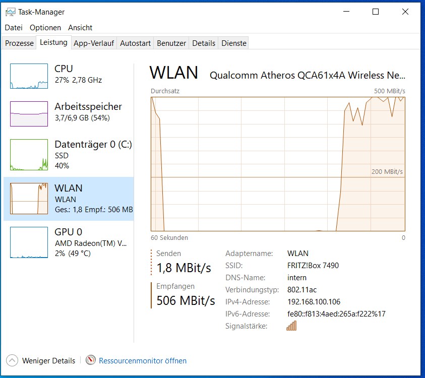

Man muss ja nicht gleich mit 802.11ax übertreiben, aber das bei der 4040 mögliche 802.11ac wäre seitens des Clients schon nützlich, wenn man routinemässig in die Nähe der 250 Mb/s seines Anschlusses kommen will.

Markus schrieb: > Wozu braucht es zuhause überhaupt die zwei Bänder? Eins davon sollte man > abschalten, am ehesten das 5GHz-Band. Und wenn AP und Client 802.11ac können, wie etwa die hier betrachtete Fritzbox 4040 oder die beliebte 7590, denn schaltet man sich mit diesem genialen Trick runter auf "n", denn "ac" gibts nur in 5 GHz.
